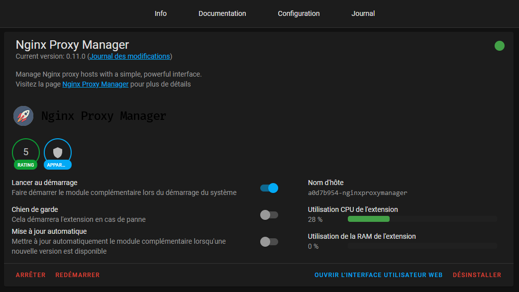

C’est traduit en français : ouvrir l’interface utilisateur web
Si Nginx Proxy Manager n’est pas démarré, c’est normal
le problème est que je n’ai pas le bouton « ouvrir interface… »

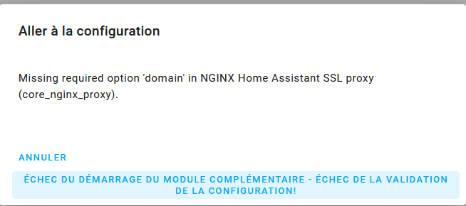

J’ai recommencé l’installation.
Mais j’ai une erreur quand je lance NGINx (voir ci dessous)
config pas bonne, pas de démarrage, pas de bouton
Dans le tuto, il est précisé qu’il ne faut rien touché dans configuration NGINx.
donc que faut il que je modifie ?

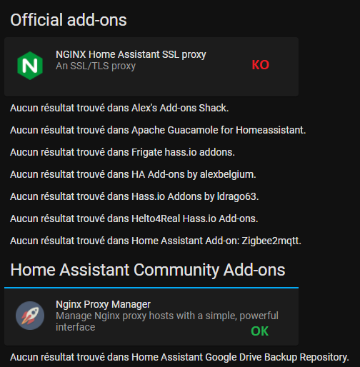

Si tu n’installe pas le bon add-on, forcement ça marche moins bien
Merci Mr Pulpy
Encore mes lunettes qui m’ont trahi… :grin:

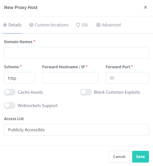

J’ai maintenant accès à l’interface, mais je n’arrive pas a me connecter a partir de l’interface Nginx proxy manager
J’ai bien rempli le champ HTTP , IP de Home assistant et port 8123
Pour le nom de domaine je dois mettre quoi ?
là ?
C’est pour ça que duckdns est utile. C’est là que tu as choisi ton nom de domaine

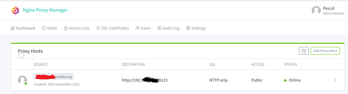

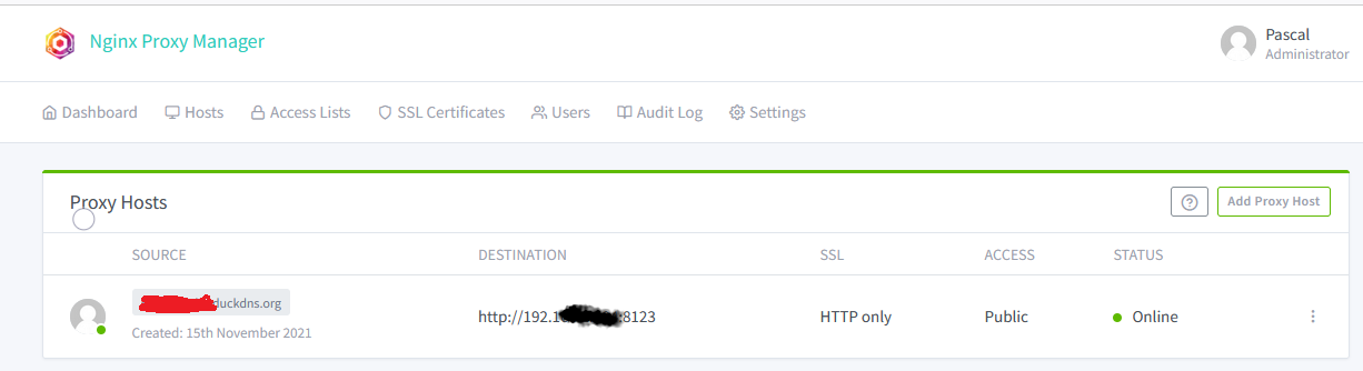

Dans interface Nginx j’ai crée un proxy host.
une fois le proxy crée le mon de domaine apparait comme un bouton (gris/vert) sous la colonne source.
Mais quand je clic dessus j’ai une erreur 400 : bad request…![nginx_2|690x200]
Essaye sans majuscules… De ce que je vois ça semble correctement configuré coté duckdns
Et tu as bien coché la case websockets ?
Sans les majuscules sa change rien… j’ai bien coché la case websockets.
et http://ip:8123 (comme ta config) ça marche direct ?
oui en direct sur chrome sa fonctionne (sur firefox aussi)
