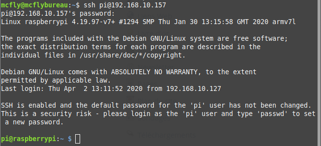

Pour vous connecter en SSH, il vous suffit de taper la commande suivante, depuis le terminal.
ssh user@ipdevotreserveur
Si vous utilisé un port qui n’est pas celui par défaut, il faudra rajouter à la fin -p numerodeport.
exemple pour le port 35 :
ssh user@ipdevotreserveur -p 35
Une fois connecté, il suffira de rentrer le mot de passe.
