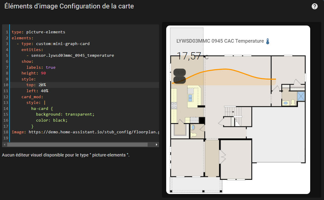

edit : J’y pense j’ai quand même besoin d’une carte qui puisse être intégrée dans une carte type: picture-elements

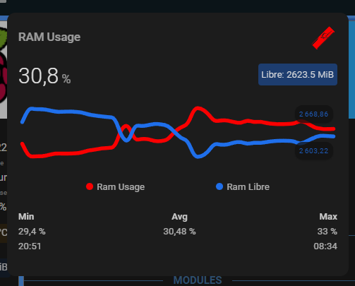

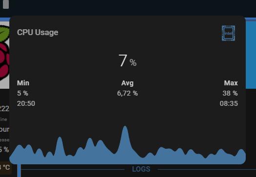

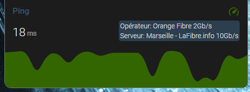

j’utilise GitHub - kalkih/mini-graph-card: Minimalistic graph card for Home Assistant Lovelace UI qui a plein de paramètre et customisable a souhait.
Ta plein d’exemple sur ce post 🔹 Card-mod - Add css styles to any lovelace card - #1396 by Ildar_Gabdullin - Dashboards & Frontend - Home Assistant Community , recherche la carte mini-graph-card.
fonctionne avec picture-elements:

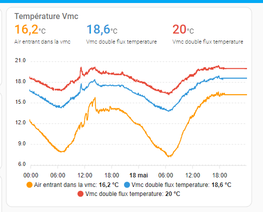

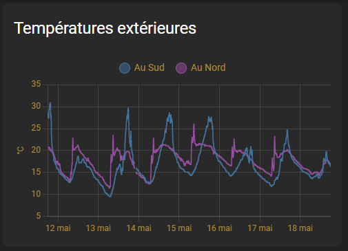

J’aime Apexcharts avec un vaste nombre des configuratoins et options de connecter avec des sources diff’rent et oui… de temp en temps c’est lent

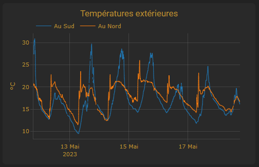

Autre solution avec des fonctionalités (plus) avancés est plotly mais moins beau niveau esthetique
Plotly interactive Graph Card - Share your Projects! / Dashboards & Frontend - Home Assistant Community (home-assistant.io)

salut moi j’utiles aussi Plotly Graph Card comme @vingerha

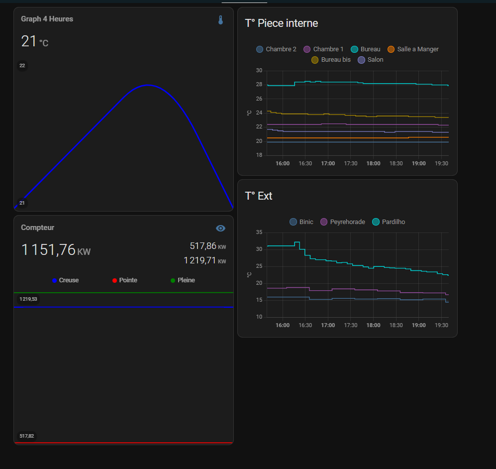

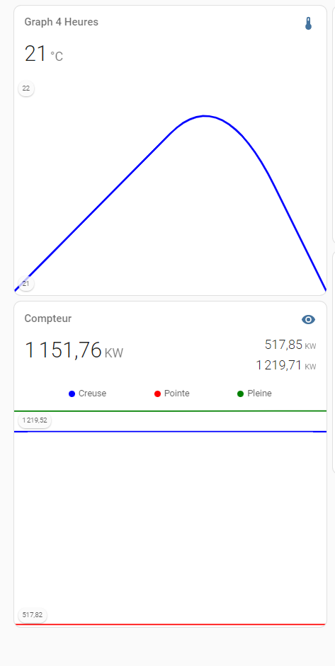

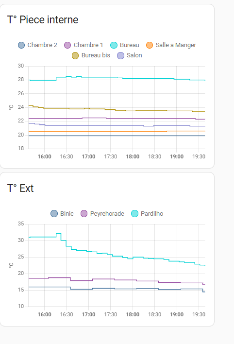

Petite comparaison :
J’ai testé les cartes les plus utilisées pour comparer avec les mêmes données :
Perso pour moi la première et la dernière.
type: custom:mini-graph-card c’est vrai un peu lent ! lors du rafraichissement
type: history-graph assez rapide, même très !
en mode dark
exemple mini-graph:

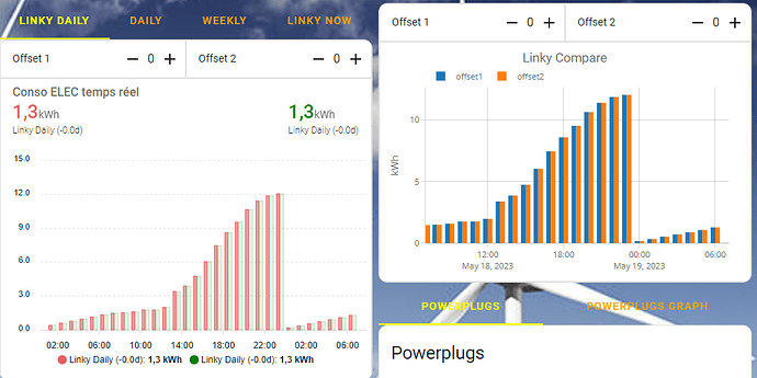

Je viens de comparer deux carte-combis, apex vs. plotly ou j’ajoutais l’option d’un offset pour comparer ma consommation entre des jours différents.
Si j’utilise l’historique, plotly est bien plus vite
Si j’utilise statistics, pareil…ce dernier se semble logique car le nombre des données est beaucoup moins (1 par heure) et ni apex ni plotly calculent autant que avec state/historique

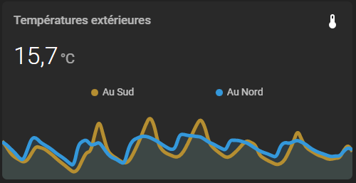

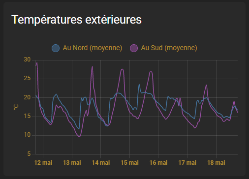

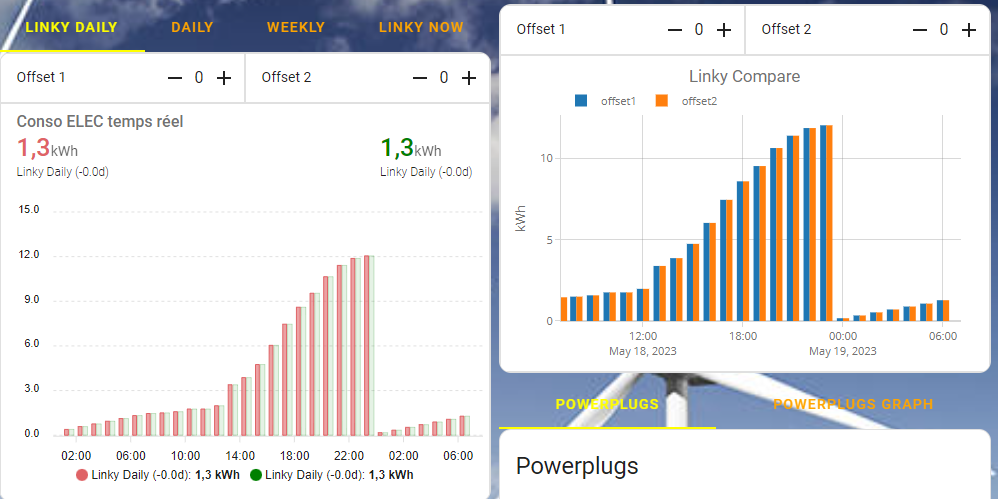

Aurais tu le code Yaml de ta version stp ? :slight_smile:
Je n’arrive pas à trouver comment mettre les valeurs en haut associé à la couleur du graphe…
Merci d’avance !
on dirait plutôt apex-chart que plothy graph.
apex-chart a gauche, plothy graph a droite
Oh effectivement, je vais tester ça alors ! Merci :slight_smile:
