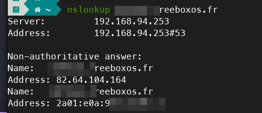

tu as des outils de nslookup pour vérifier la résolution dns depuis ton téléphone ( a télécharger depuis le store) et tester ton nom de domaine

pas contre vérifies ta résolution depuis ton tel ça sent un soucis d’ipv6 (mais ça ne devrait pas fonctionner depuis le port 444)

je viens de tester et effectivement le soucis doit venir de l’ipv6 qui est configuré sur les domaine free
par contre pourquoi cela a fonctionné sur le port 444 ça n’a aucun sens (y’a pas de NAT en ipv6)
