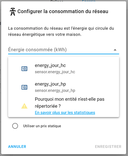

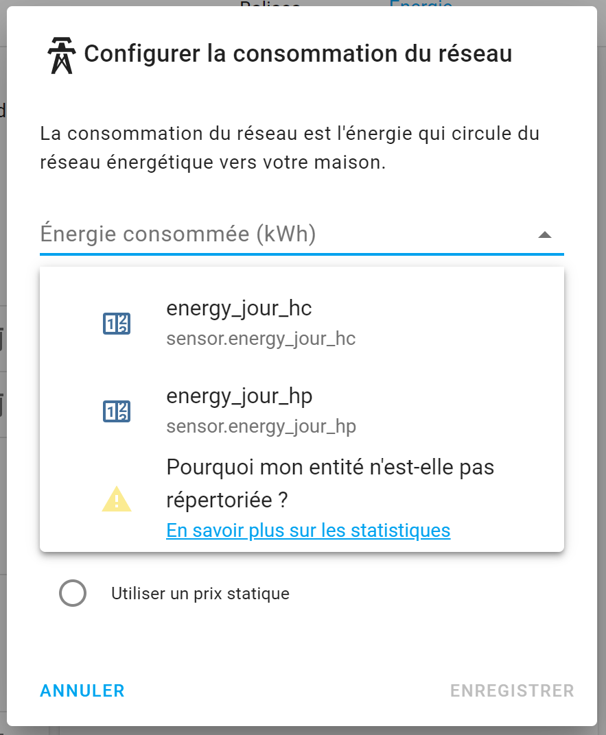

Il sert à récupérer les information de consommations en hc et hp et à créer deux entités qui vont stocker les valeurs de consommation de la journée en hc et hp. Cependant il est impossible (pour l’instant) de passer une autre entité qu’un Utility Meter dans l’Energy Dashboard. Pour contourner ce problème on crée deux Utility Meter avec les entités que l’on vient de créer avec le template.
Config des Utility Meter
utility_meter:
  energy_jour_hp:
    source: sensor.conssomation_jour_hp
    cycle: daily
  energy_jour_hc:
    source: sensor.conssomation_jour_hc
    cycle: daily
On reboot HA et voilà les Utility Meter sont sélectionnables dans l’Energy Dashboard.
