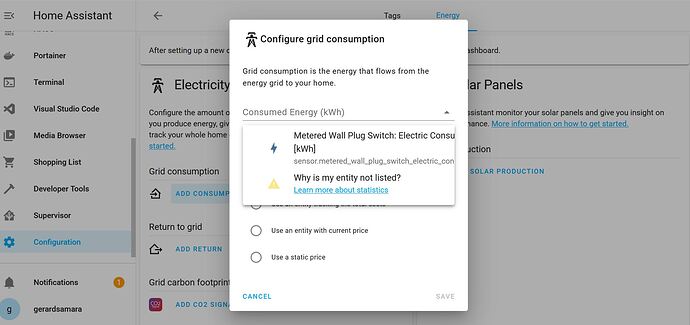

[CORRIGE] MyEnedis incompatible avec le nouveau "Energy Dashboard" en 2021.8
L’intégration MyEnedis est incompatible avec le nouveau « Energy Dashboard » introduit en 2021.8 car ses périphériques ne sont pas détectés … voir copie d’écran jointe.
En particulier chapitre « Data provided by your energy provider » qui ne liste pas l’intégration myEnedis :
Some energy providers will provide you real-time information about your usage and have this data integrated into Home Assistant.
La copie d’écran :
Une évolution de l’intégration myEnedis est nécéssaire pour etre compatible avec ce nouveau dashboard Energy
Merci d’avance

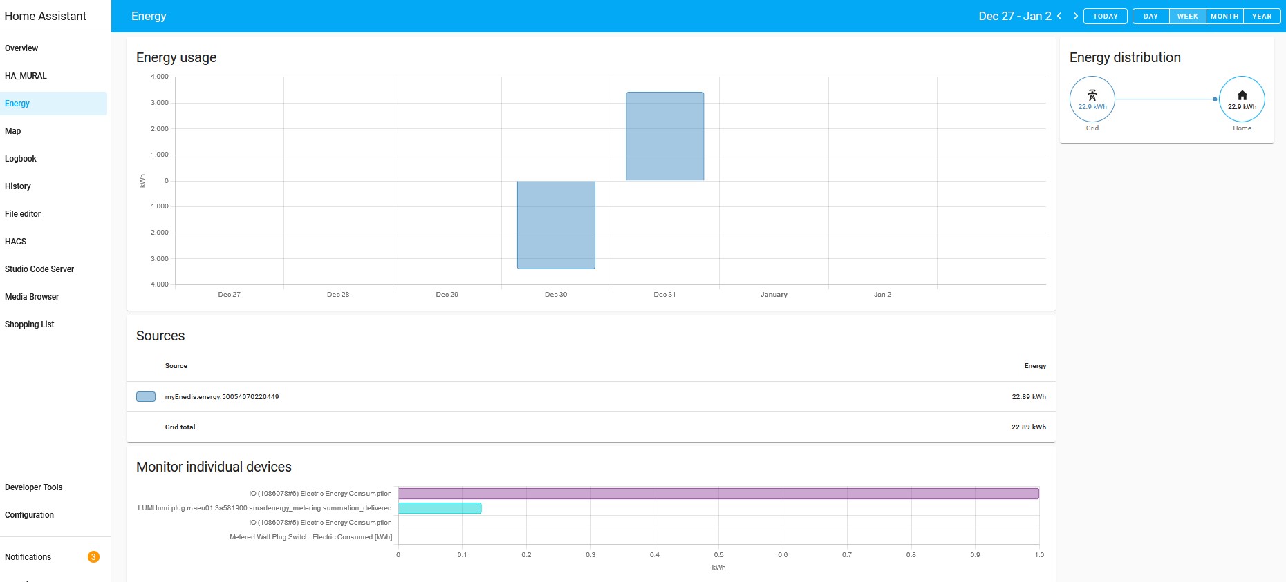

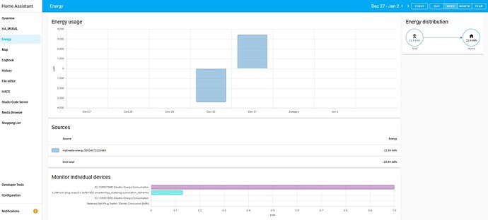

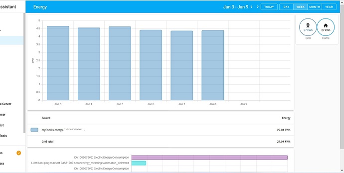

Voici ce que cela donne sur 2 jours
La valeur négative est un problème qui a déja été signalé sur le forum anglais .
Je vais regarder

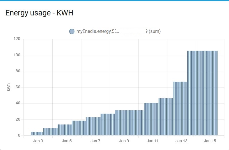

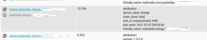

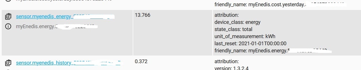

La compatibilité avec le dasbboard Energy a été faite avec "device_class: energy , state_class: total , last_reset " , selon cette copie d’écran :
Mais selon cette documentation …
This state class used to be represented by state class measurement in combination with a last_reset value. This approach has been deprecated and will be interpreted as a total_increasing state class instead with an automatic last reset.
Donc state class = total_increasing
last_reset = supprimé
C’est mon interprétation … New sensor state class: total_increasing | Home Assistant Developer Docs

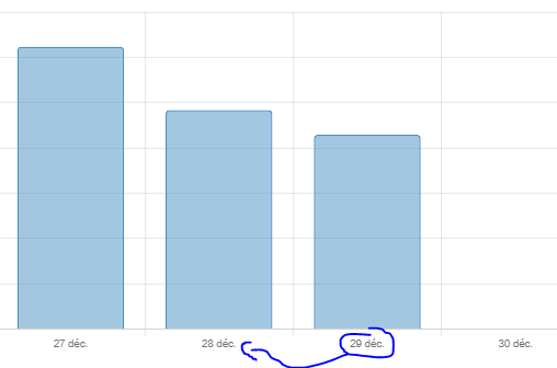

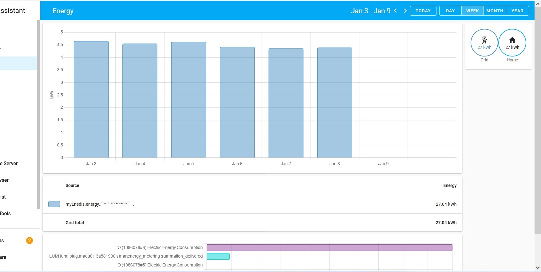

Je joins 2 copies d’écran montrant que le 9janvier manque sur le dashboard Energy et que c’est bon en sortie de « MyEnedis » sur la carte de type: statistics-graph
