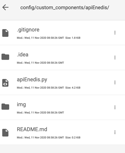

J’ai supprimé le composant, redémarré HA, ajouté le composant (via Samba), redémarré HA, ajouter le sensor et même erreur.
Comment vérifier que l’intégration du composant soit correcte ?
Bein apparemment elle l’est pas…:joy:
Sinon il n’y aurait pas d’erreur.
Je ne l’utilise pas mais peux tu décrire la manière de récupérer le composant ?
Et peux partager ton fichier de configuration? Ca sent la faute de frappe.
j’ai récupérer les composants via le git: GitHub - saniho/apiEnedis: a custom_component to get Enedis data consumption
puis je dépose le dossier « apiEnedis » dans /custom_components depuis le partage Samba.

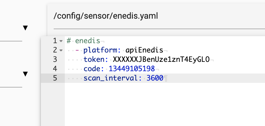

Ci-dessous la conf du sensor: /config/sensor/enedis.yaml
# enedis
  - platform: apiEnedis
    token: XXXXXXXX
    code: 333333333333
    scan_interval: 3600

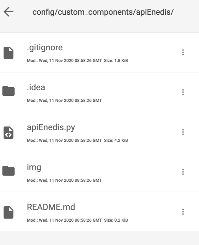

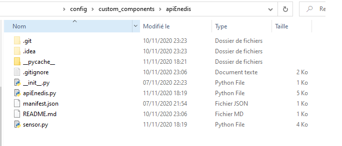

Il te manque le fichier __ini__.py
Je ne le vois pas ce fichier dans ton git… :question:

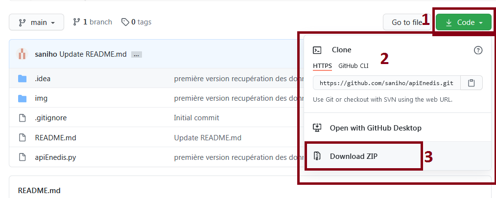

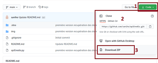

Tu télécharge bien le projet complet avec le bouton ?
Il y a un soucis dans le depot git il manque des fichiers…je vois cela ce soir désolé :frowning:
