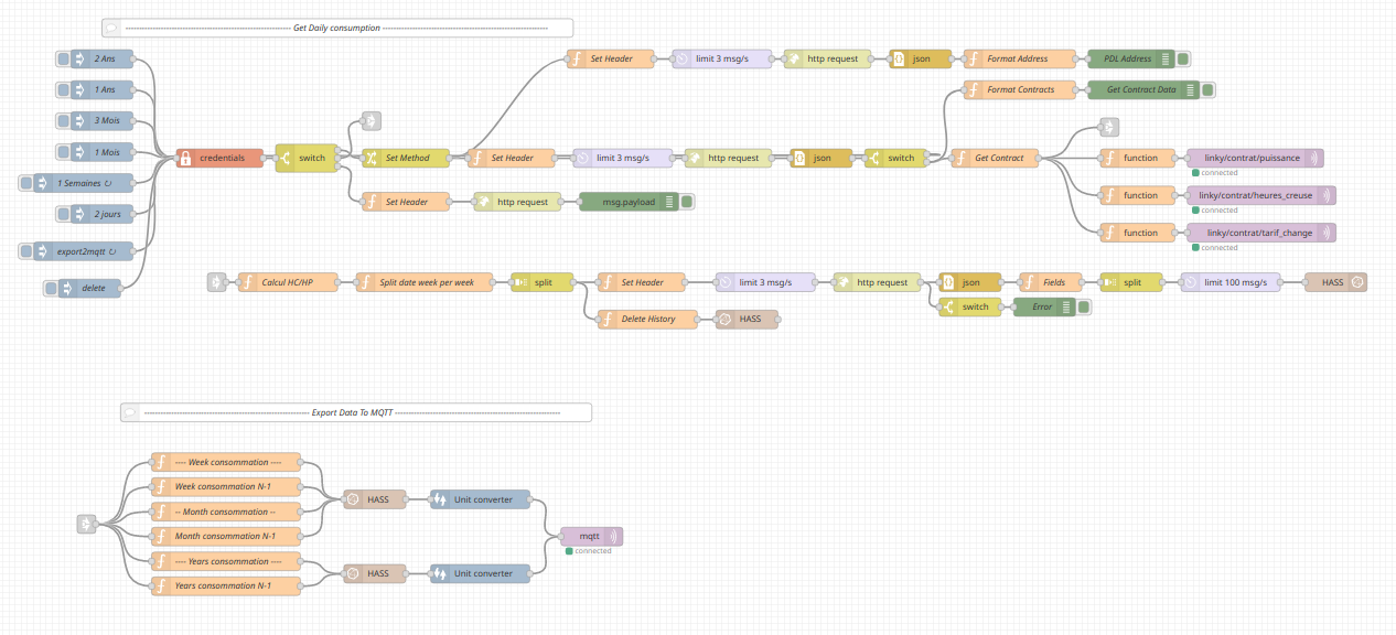

J’ai crée un flow Node-RED qui, je le précise, correspond à mon besoin !
Il est largement perfectible :wink:
https://raw.githubusercontent.com/m4dm4rtig4n/node-red-enedis-gateway/main/import.json
Vos informations de connexions sont à définir dans le flow credential en début de chaîne, ainsi que l’url de mon API à savoir :
  • token : Votre token fournis lors de l’inscription à mon service.
  • usage_point_id : Votre point de livraison du compteur.
  • url : https://enedisgateway.tech/api
Il faut également installer les palettes :
  • ajouter la node node-red-contrib-credentials
  • ajouter la node node-red-contrib-unit-converter
  • ajouter la node node-red-contrib-simple-message-queue
  • ajouter la node node-red-contrib-influxdb
Et adapter la configuration du :
  • mqtt-broker pour pointer sur votre serveur mqtt
  • influxdb pour pointer sur votre serveur influx
La partie haute du flow est le coeur du moteur de récupération de données, Les injects permettent de définir sur combien de temps vous désirez récupérer l’historique et split par semaine cette historique car Enedis n’accepte pas de demande supérieurs à 1 semaines !!
MERCI DE NE PAS SATURER LE SERVICE DE DEMANDE !!
Enedis accepte uniquement 5 demandes par secondes et j’ai mit en place un système de queue, si des petits malin s’amuse à saturer le service, ceci impactera tout le monde et ne fera qu’augmenter le temps de récupération de données !
Merci également de laisser les « rates-limit », les retirer ne va pas accélérer votre temps de récupération (au contraire).
Ils sont justement la pour éviter de saturer le service de demande inutile !
=> Je vais d’ailleurs mettre en place un système de ban.
La partie base ne fait qu’exporter des données supplémentaire dans InfluxDB + MQTT pour ma card HA.
Une fois les consentements valider sur ma page d’accueil, il ne vous reste plus qu’a utiliser le service !
Dans mon cas, j’ai utiliser Node-RED pour requêter mes API et importer de la données dans un InfluxDB + MQTT.

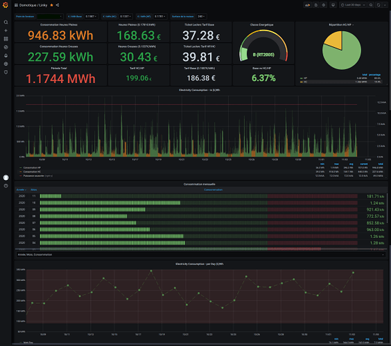

Voici un exemple de ma dashboard Grafana :
Pour utiliser correctement la dashboard, il faut :
  • Ajouter les plugins:
    • grafana-piechart-panel
    • farski-blendstat-panel
    • blackmirror1-singlestat-math-panel
  • Ajouter la datasource HASS (qui pointe sur influx)
  • Modifier la dashboard variable PDL
  • Changer le nombre de m2 de votre domicile pour le calcul de norme RTXXXX.

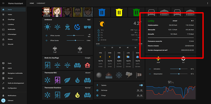

Mon intégration dans HA :
Dans mon cas, j’ai juste crée des sensors qui écoute sur les queues MQTT exporter via mon flow et affiché le tout dans un champ Markdown.
