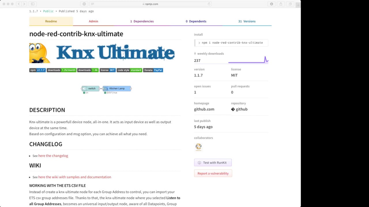

Sinon pour récupérer les GA KNX, tu peux utiliser Node-Red avec le Node knx-ultimate…

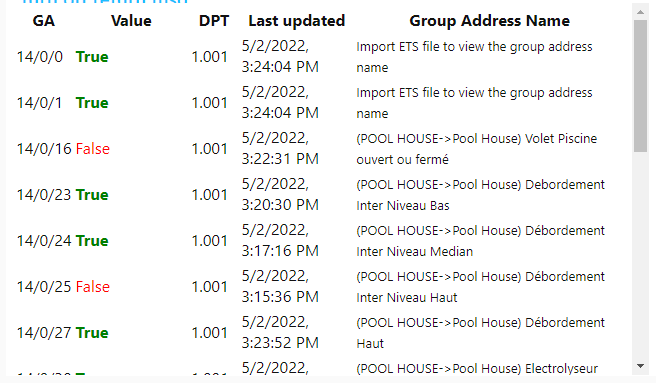

Avec Node-red et KNX Ultimate après avoir pas mal ramé, j’obtient ceci
IL suffit actionner les commandes disponibles dans ton installation et tout s’affiche ensuite
