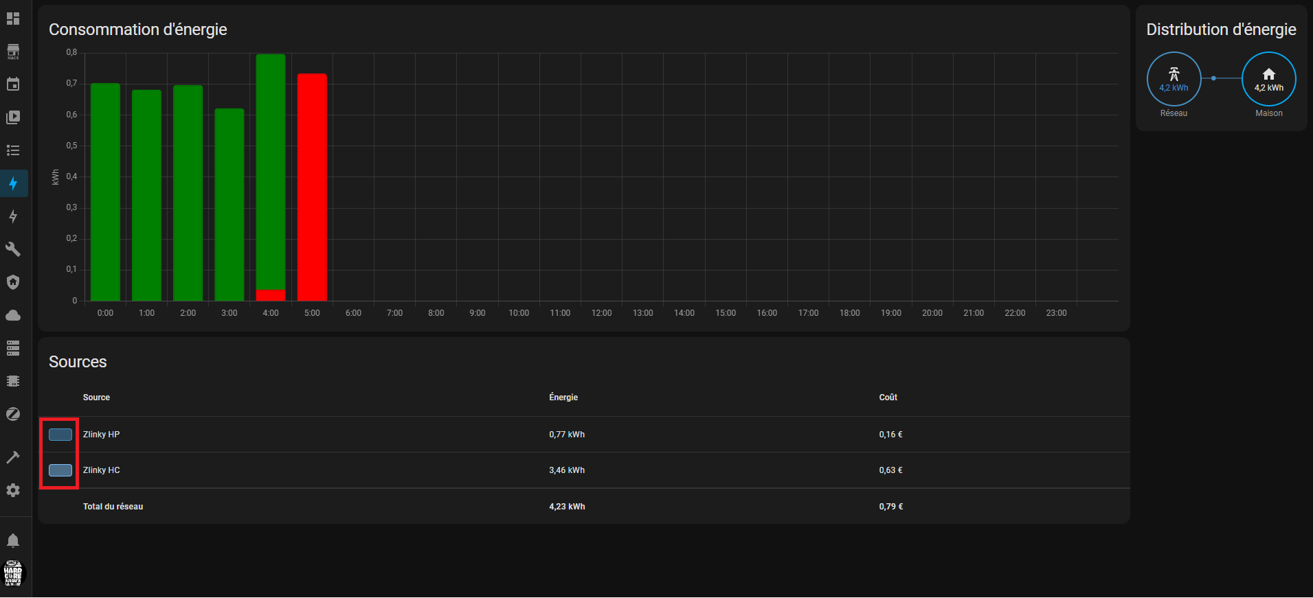

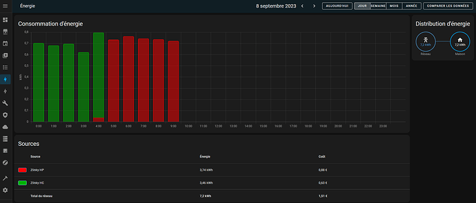

merci pour l’information que j’ai pas vu passer.
Par contre je n’est que la couleur des bars qui change, mais pas celle des sources.
C’est pareille chez vous ?

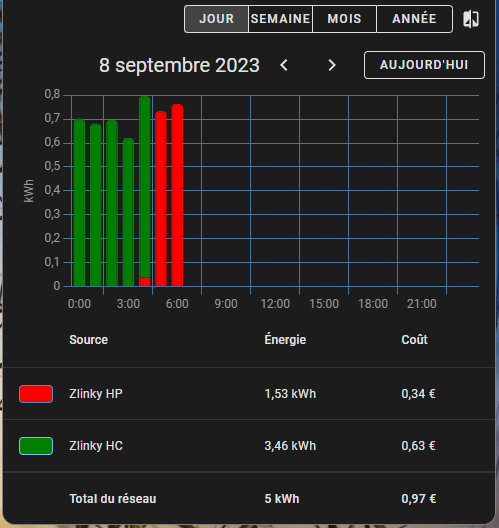

Super ça fonctionne
Il faut que j’adapte un peu car je n’ai pas entré mes sensors dans le même ordre
Par contre tu as 2 fois dark blue dans ton exemple. Tu as utilisé quel autre White a la place ?
Phil
Oui ça fait pareil de mon côté .
Je pense que ce n’est pas prévu

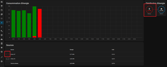

Avec la carte source, j’ai pu modifier les couleurs avec card_mod. Mais impossible dans le dashboard énergie.
  - type: energy-sources-table
    card_mod:
      style: >
        ha-card > div > div > table > tbody > tr:nth-child(1) >
        td.mdc-data-table__cell.cell-bullet > div {
          background: red !important;
        ha-card > div > div > table > tbody > tr:nth-child(2) >
          background: green !important;
Pour ceux qui ont un abo tempo, faudras ajouter en plus pour les autre couleur en modifiant tr:nth-child(2) par tr:nth-child(3), tr:nth-child(4)

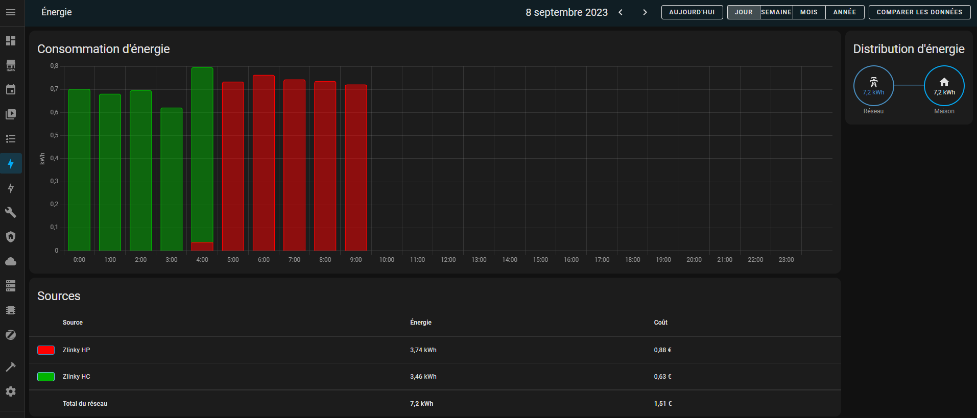

Finalement j’y suis arriver pour modifier la couleur dans le dashboard énergie :wink:
Toujours avec card_mod, mais directement par le thème:
mushroom_noshadow:
  ha-card-border-width: 0
  energy-grid-consumption-color-0: '#FF0000'
  energy-grid-consumption-color-1: '#00b300'
  card-mod-theme: mushroom_noshadow
  card-mod-card: |
      background: #FF0000 !important;
      background: #00b300 !important;
  modes:
    light: {}
    dark: {}
Résultat:
Edit:
Correction des couleurs en hexadécimal.

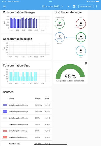

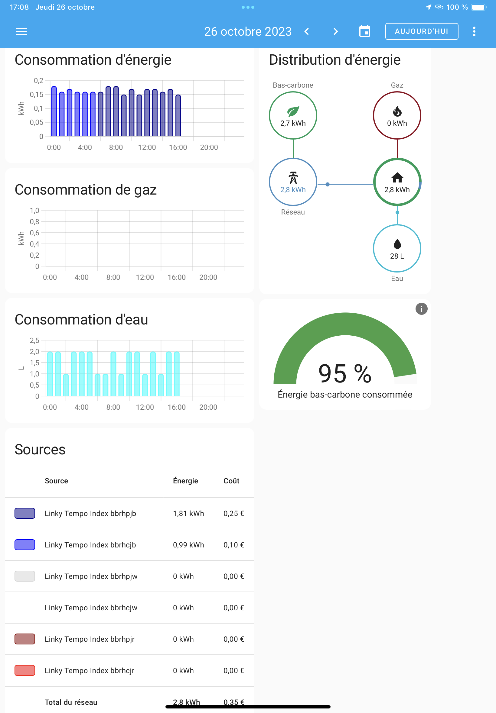

Avec la release de novembre ( bêta dispo depuis ce matin) ça fonctionne pour l’électricité le gaz et l’eau
  theme_sansbordure:
      energy-grid-consumption-color-0:  '#00008B'
      energy-grid-consumption-color-1:  '#0000FF'
      energy-grid-consumption-color-2:  '#D3D3D3'
      energy-grid-consumption-color-3:  '#FFFFFF'
      energy-grid-consumption-color-4:  '#8B0000'
      energy-grid-consumption-color-5:  '#FF0000'
      #energy-battery-in-color
      #energy-battery-out-color
      energy-gas-color-0:  '#8B4513'
      #energy-grid-return-color
      #energy-non-fossil-color
      #energy-solar-color
      energy-water-color-0:  '#00FFFF'
      modes:
        light: {}
        dark: {}

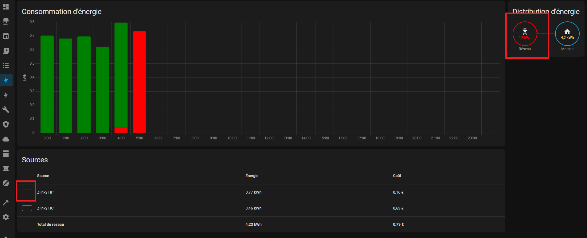

pour l’énergie, c’est les bars et les petit rectangle ( encadrer en rouge ) de conso et prix qui change de couleur sur la beta de novembre ?
en septembre il y avait que les bars.
C’est l’ensemble bar plus noms des bars plus le gaz et l’eau qui fonctionnent maintenant
Le PR est passé depuis les versions dev d’octobre .
Mais les développeurs ne l’ont même pas mis dans la pre release note !
Ils trouvent que ce n’est pas assez user friendly
