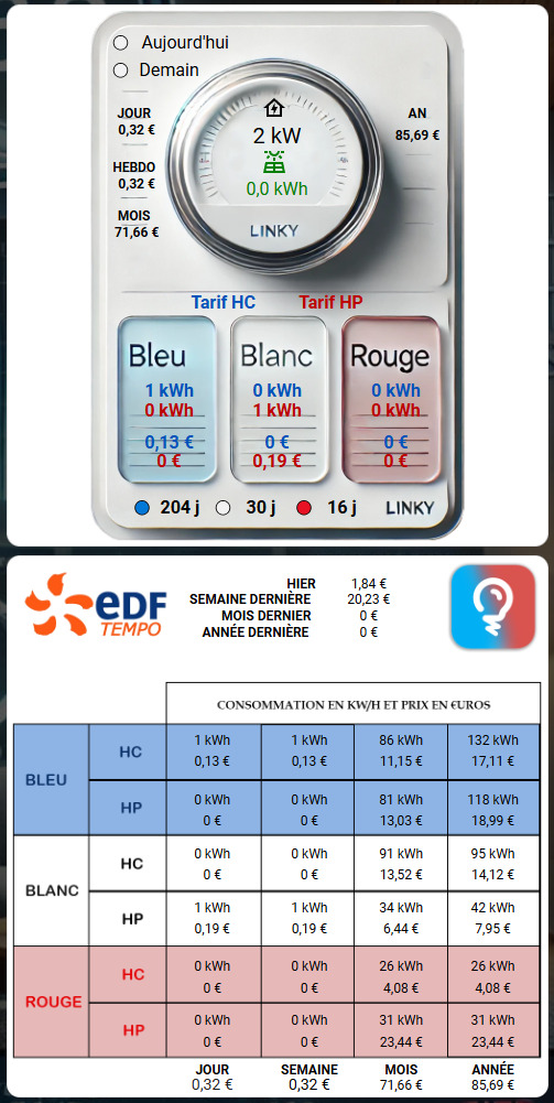

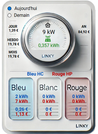

Création CARD consommation tempo / production solaire
je désirais mettre dans une card l’ensemble des informations concernant l’EDF tempo
  • la couleur du jour
  • la couleur du lendemain
Avec des calculs dans Node Red pour les consommations quotidiennes / hebdomadaires / mensuelles / annuelles sur ces trois couleurs en HP-HC, j’ai aussi fait les calculs des consommations en € pour ces mêmes valeurs.
Donc :

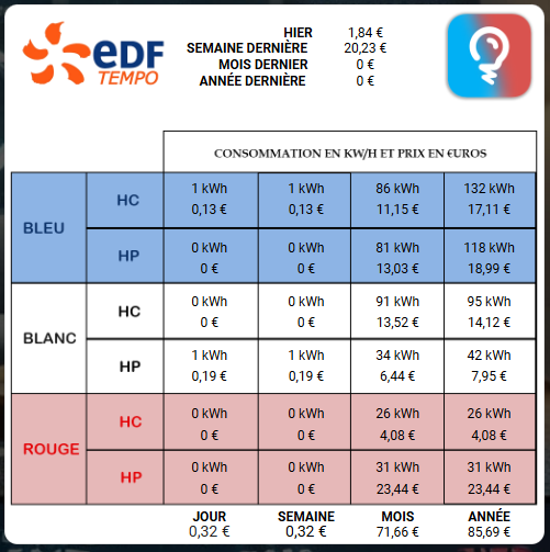

  • 2 entrées nombres pour Compteur Bleu HC / HP
  • 2 entrées nombres pour Compteur Blanc HC / HP
  • 2 entrées nombres pour Compteur Rouge HC / HP
  • 2 entrées nombres pour Prix conso Bleu HC / HP
  • 2 entrées nombres pour Prix conso Blanc HC / HP
  • 2 entrées nombres pour Prix conso Rouge HC / HP
  • Les 6 tarifs Bleu / Blanc / Rouge HC-HP
  • Des entrées nombres valeurs compteurs à 6h00 et 22h00 début de l’HC et HP
Création de l’image de fond
Utilisation de la card picture-elements
type: picture-elements
image: /local/background/linky.png
elements:
  - type: custom:hui-element
    card_type: markdown
    content: |
      JOUR
    style:
      top: 20%
      left: 23.5%
      transform: translate(-50%, -50%)
      font-size: 12px
      text-align: center
    card_mod:
      style: |
        ha-card {
          background: none !important;
          box-shadow: none !important;
          border: none !important;
          color: #000 !important;
          font-weight: bold
  - type: state-label
    entity: input_number.facture_edf_quotidienne
    style:
      top: 23%
      left: 24%
      color: "#000"
      font-size: 12px
      font-weight: bold
    card_type: markdown
    content: |
      HEBDO
    style:
      top: 30%
      left: 23.5%
      font-size: 12px
      text-align: center
    card_mod:
      style: |
        ha-card {
          font-weight: bold
  - type: state-label
    entity: input_number.facture_edf_hebdomadaire
    style:
      top: 33%
      left: 24%
      color: "#000"
      font-size: 12px
      font-weight: bold
    card_type: markdown
    content: |
      MOIS
    style:
      top: 39%
      left: 23.5%
      font-size: 12px
      text-align: center
    card_mod:
      style: |
        ha-card {
          font-weight: bold
  - type: state-label
    entity: input_number.facture_edf_mensuelle
    style:
      top: 42%
      left: 24%
      color: "#000"
      font-size: 12px
      font-weight: bold
    card_type: markdown
    content: |
      Aujourd'hui
    style:
      top: 7%
      left: 33%
      color: white
      font-size: 16px
      text-align: center
    card_mod:
      style: |
        ha-card {
          color: black !important;
    card_type: markdown
    content: |
      Demain
    style:
      top: 12%
      left: 30%
      color: white
      font-size: 16px
      text-align: center
    card_mod:
      style: |
        ha-card {
    card_type: markdown
    content: |
      AN
    style:
      top: 20%
      left: 76%
      font-size: 12px
      text-align: center
    card_mod:
      style: |
        ha-card {
          font-weight: bold
  - type: state-label
    entity: input_number.facture_edf_annuelle
    style:
      top: 24%
      left: 76%
      color: "#000"
      font-size: 12px
      font-weight: bold
    card_type: markdown
    content: |
      Bleu HC
    style:
      top: 55%
      left: 40%
      color: blue
      font-size: 16px
      text-align: center
      font-weight: bold
    card_mod:
      style: |
        ha-card {
          color: #0051ba !important;
    card_type: markdown
    content: |
      Rouge HP
    style:
      top: 55%
      left: 60%
      color: blue
      font-size: 16px
      font-weight: bold
      text-align: center
    card_mod:
      style: |
        ha-card {
          color: #bd0000 !important;
  - type: icon
    icon: mdi:home-lightning-bolt-outline
    entity: none
    state_color: false
    style:
      top: 19.0%
      left: 49.4%
      color: black
  - type: icon
    icon: mdi:solar-power-variant-outline
    entity: none
    state_color: false
    style:
      top: 29.0%
      left: 49.4%
      color: green
  - type: state-label
    entity: input_number.conso_quoptidienne
    style:
      top: 24%
      left: 50%
      color: black
      font-size: 20px
  - type: state-label
    entity: sensor.production_quotidienne_kwh
    style:
      top: 34%
      left: 50%
      color: green
      font-size: 16px
  - type: state-label
    entity: sensor.rte_tempo_couleur_actuelle_visuel
    style:
      top: 7%
      left: 21%
      color: black
      font-size: 12px
  - type: state-label
    entity: sensor.rte_tempo_prochaine_couleur_visuel
    style:
      top: 12%
      left: 21%
      color: black
      font-size: 12px
  - type: state-label
    entity: sensor.bleu_hc_quotidien
    style:
      top: 71.5%
      left: 30%
      color: "#0051ba"
      font-size: 16px
      font-weight: bold
  - type: state-label
    entity: sensor.bleu_hp_quotidien
    style:
      top: 75%
      left: 30%
      color: "#bd0000"
      font-size: 16px
      font-weight: bold
  - type: state-label
    entity: input_number.facture_bleu_hc_quotidienne
    style:
      top: 81%
      left: 30%
      color: "#0051ba"
      font-size: 16px
      font-weight: bold
  - type: state-label
    entity: input_number.facture_bleu_hp_quotidienne
    style:
      top: 84.5%
      left: 30%
      color: "#bd0000"
      font-size: 16px
      font-weight: bold
  - type: state-label
    entity: sensor.blanc_hc_quotidien
    style:
      top: 71.5%
      left: 50%
      color: "#0051ba"
      font-size: 16px
      font-weight: bold
  - type: state-label
    entity: sensor.blanc_hp_quotidien
    style:
      top: 75%
      left: 50%
      color: "#bd0000"
      font-size: 16px
      font-weight: bold
  - type: state-label
    entity: input_number.facture_blanc_hc_quotidienne
    style:
      top: 81%
      left: 50%
      color: "#0051ba"
      font-size: 16px
      font-weight: bold
  - type: state-label
    entity: input_number.facture_blanc_hp_quotidienne
    style:
      top: 84.5%
      left: 50%
      color: "#bd0000"
      font-size: 16px
      font-weight: bold
  - type: state-label
    entity: sensor.rouge_hc_quotidien
    style:
      top: 71.5%
      left: 72%
      color: "#0051ba"
      font-size: 16px
      font-weight: bold
  - type: state-label
    entity: sensor.rouge_hp_quotidien
    style:
      top: 75%
      left: 72%
      color: "#bd0000"
      font-size: 16px
      font-weight: bold
  - type: state-label
    entity: input_number.facture_rouge_hc_quotidienne
    style:
      top: 81%
      left: 72%
      color: "#0051ba"
      font-size: 16px
      font-weight: bold
  - type: state-label
    entity: input_number.facture_rouge_hp_quotidienne
    style:
      top: 84.5%
      left: 72%
      color: "#bd0000"
      font-size: 16px
      font-weight: bold
J’aimerais pouvoir mettre un anneau en svg afin de simuler une jauge, mais je suis bloqué.
De même, j’ai procédé, ce matin, au regroupement des mes identités nombres, afin d’avoir un visualisation rapide de consommations électriques historiques
Ce qui me permet, sur deux cards, d’avoir une multitudes d’informations, avec les popup pour les graphiques.
Je vais maintenant, m’attaquer au GAZPAR et quand j’aurai installer mes débit mètre d’eau chaude/froide, je ferai de même.
Si quelqu’un est intéressé pour cette seconde card !?

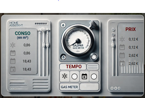

Voila la carte pour le Gaz
  • consommations en m³ quotidienne - hebdo - mensuelle - annuelle
  • consommations en € quotidienne - hebdo - mensuelle - annuelle
  • rappel du tempo du jour et du lendemain
image: /local/background/gazpar.jpg
elements:
    card_type: markdown
    content: |
      CONSO
    style:
      top: 23%
      left: 15%
      font-size: 16px
      text-align: center
    card_mod:
      style: |
        ha-card {
          color: #003d3d !important;
          font-weight: bold;
    card_type: markdown
    content: |
      (en m³)
    style:
      top: 28%
      left: 15%
      font-size: 12px
      text-align: center
    card_mod:
      style: |
        ha-card {
          color: #001f3d !important;
          font-weight: bold;
    card_type: markdown
    content: |
      PRIX
    style:
      top: 18%
      left: 91%
      font-size: 16px
      text-align: center
    card_mod:
      style: |
        ha-card {
          color: #5b0000 !important;
          font-weight: bold;
    card_type: markdown
    content: |
      TEMPO
    style:
      top: 64%
      left: 51%
      font-size: 16px
      text-align: center
    card_mod:
      style: |
        ha-card {
          font-weight: bold;

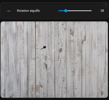

  - type: custom:hui-image-element
    image: /local/background/aiguille-30.png
    style:
      top: 32%
      left: 54%
      transform-origin: center
  - type: icon
    icon: mdi:weather-sunny
    style:
      top: 37%
      left: 8%
      color: "#777"
      font-size: 16px
  - type: icon
    style:
      top: 30%
      left: 85%
      color: "#777"
      font-size: 16px
  - type: icon
    icon: mdi:calendar-week
    style:
      top: 47%
      left: 8%
      color: "#777"
      font-size: 16px
  - type: icon
    style:
      top: 40%
      left: 85%
      color: "#777"
      font-size: 16px
  - type: icon
    icon: mdi:calendar-month
    style:
      top: 57%

  - type: state-label
    entity: input_number.consommation_gaz_en_m3_quotidien
    style:
      top: 37%
      left: 18%
      color: "#000"
      font-size: 12px
  - type: state-label
    entity: input_number.prix_gaz_quotidien
    style:
      top: 30%
      left: 93%
      color: "#000"
      font-size: 12px
  - type: state-label
    entity: input_number.consommation_gaz_en_m3_hebdomadaire
    style:
      top: 47%
      left: 18%
      color: "#000"
      font-size: 12px
  - type: state-label
    entity: input_number.prix_gaz_hebdomadaire
    style:
      top: 40%
      left: 93%
      color: "#000"
      font-size: 12px
  - type: state-label
    entity: input_number.consommation_gaz_en_m3_mensuel
    style:
      top: 57%
      left: 18%
      color: "#000"
      font-size: 12px
  - type: state-label
    entity: input_number.prix_gaz_mensuel
    style:
      top: 50%
      left: 93%
      color: "#000"
      font-size: 12px
  - type: state-label
    entity: input_number.consommation_gaz_en_m3_annuel
    style:
      top: 67%
      left: 18%
      color: "#000"
      font-size: 12px
  - type: state-label
    entity: input_number.prix_gaz_annuel
    style:
      top: 60%
      left: 93%
      color: "#000"
      font-size: 12px
  - type: icon
    style:
      top: 75.5%
      left: 44.5%
      color: black
      font-size: 16px
  - type: state-label
    style:
      top: 76%
      left: 51.5%
      color: "#000"
      font-size: 18px
  - type: icon
    icon: mdi:calendar-arrow-right
    style:
      top: 76%
      left: 58.5%
      color: black
      font-size: 16px
  - type: state-label
    style:
      top: 76%
      left: 65.2%
      color: "#000"
      font-size: 18px
J’ai un problème sur l’aiguille image: /local/background/aiguille-30.png Impossible de lui faire un rotate
Si je lui mets
 style:
      transform: >-
        rotate({{ states('sensor.rotation_value') }}deg)  # Rotation dynamique
cela ne fonctionne pas (j’ai essayé plein d’autres codes), et bizarrement
 style:
      transform: rotate(77.0deg)  # Rotation fixe
fonctionne.
Quelqu’un pourrait-il m’aider ?

Je comprends pas non plus ce problème d’aiguille
type: vertical-stack
  - type: entities
      - entity: input_number.rotation_aiguille
  - type: picture-elements
    style: |
      ha-card {
        {% set ANGLE = (states('input_number.rotation_aiguille') | round(0)| string ) + 'deg' %}
        --my-transform-style: rotate({{ANGLE}});
    elements:
      - type: image
        image: /local/images/aiguille.png
        style:
          top: 25%
          color: orange
          left: 35%
          transform: var(--my-transform-style)
    image: /local/images/background.png
et quand je teste dans le modèle, ça donne une valeur correcte
{{ANGLE}}
Résultat :
38deg
La base par ChatGPT Pro puis ensuite travail avec photoshop
Oui je n’y arrive pas non plus
Une valeur directe cela fonctionne, mais dès que je passe par l’entité, cela coince.

Bon, finalement ça fonctionne.
En fait le picture-element ne supporte pas le templating, donc il faut passer par card-mod.
Tu y étais presque :wink:
J’ai aucun mérite, la réponse m’a été donnée sur le forum anglais.
(https://community.home-assistant.io/t/styling-elements-in-picture-elements-card-a-small-tutorial/315252/243)
card_mod:
  style: |
    ha-card {
      --my-transform-style: translate(-50%,-50%) scale(2,2) rotate({{ANGLE}});
elements:
  - type: image
    style:
      top: 50%
      left: 50%
