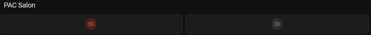

Pour ce qui est de l’activation simplifiée via Lovelace, j’ai créé :
  • un input.boolean pour chaque mode, chauffage ou clim,
  • une automation par mode pour activer ou désactiver tous les scheduler du mode concerné
  • enfin une carte lovelace pour activer ou désactiver chaque mode (cf. ci dessous)
Je ne suis plus satisfait de ce fonctionnement et je souhaiterai tout regrouper en un :
Off / chauffage / Clim selon les actions successives sur le bouton.

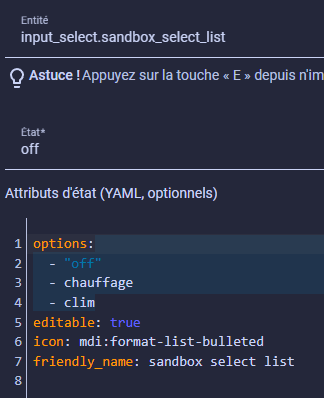

Ok, donc ce que j’ai fait, c’est créer via paramètres → appareils et services → entrées → créer une entrée un input de type « liste déroulante », qui contient 3 valeurs dans l’ordre :
  • « off »
  • chauffage
  • clim
Ensuite, avec l’appel du service input_select.select_next, j’arrive à cycler entre les 3 valeurs, en bouclant au début en fin de liste :
service: input_select.select_next
  entity_id: input_select.sandbox_select_list
Du coup avec ça, tu doit pouvoir te créer un bouton qui cycle entre les 3.
