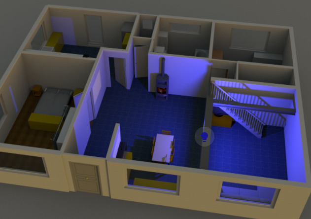

    1.2. Création des photos
    Créer dans la « vue 3D » un point de vue.
Désélectionner tous vos points lumineux.
Activer le / les points lumineux correspondant à votre photo
Toujours le même exemple, vous souhaitez faire L2 + L3 → désactivez tous les points lumineux sauf L2 et L3
  • Choisissez un horaire correspondant à une période sombre (ex : soleil couchant) mais pas totalement la nuit. → garder le même jour et la même heure pour vos différentes photos.
  • Mettez en qualité maximale si vous souhaitez un rendu avec les ombres.

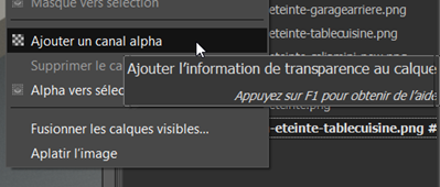

  • Application d’un canal alpha sur tous les calques
    o Bouton droit

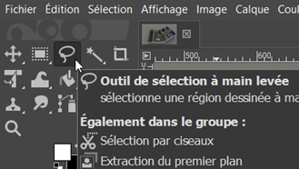

  • Sélection d’une zone (une pièce par exemple)
  • Inversion de la sélection
  • Suppression de la sélection (il ne vous reste plus que la pièce normalement)
    o Touche « suppr »

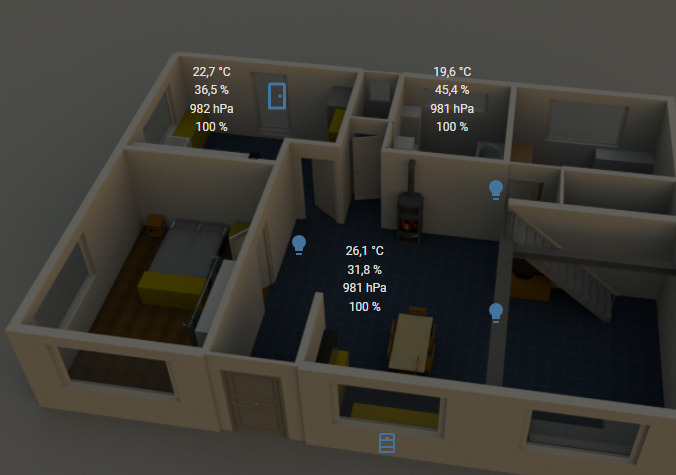

Pour ajouter des sensors (température chez moi)
          - type: state-label
            entity: sensor.temperature1
              top: 24% #A déterminer en fonction de l’emplacement que vous souhaitez
              left: 63% #A déterminer en fonction de l’emplacement que vous souhaitez
              color: "#000"
              border-radius: 50%
              text-align: center
              background-color: "rgba(255, 255, 255, 0.3)"
              font-size: 10px
              font-weight: bold

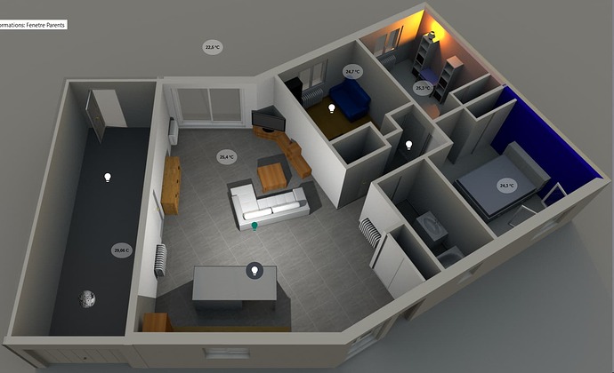

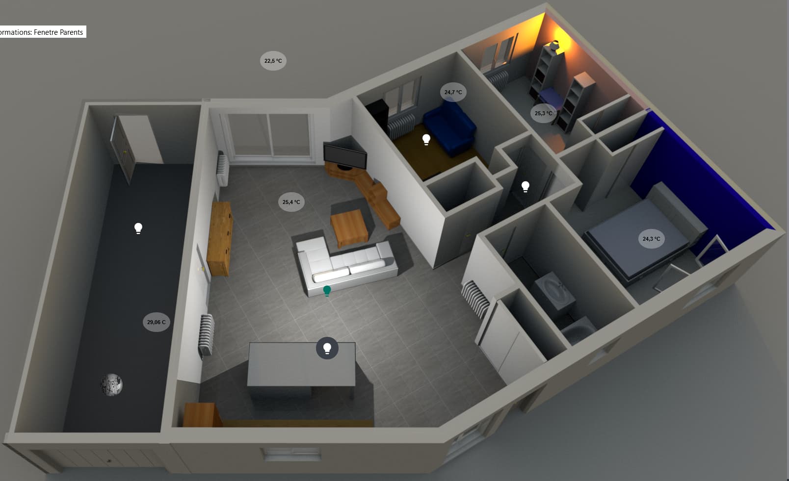

Je vous rajoute l’image de chez moi, si vous avez d’autres questions :

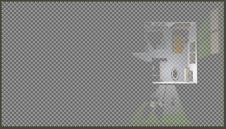

Petite astuce qui a fonctionné chez moi et qui évite de faire 2^n - 1 images et conditions pour chaque pièce avec plusieurs sources de lumière :
  1. Générer un rendu par source de lumière avec sh3d (pas besoin de faire chaque combinaison)
  2. Dans Gimp, ouvrir l’image avec toutes les lumières éteintes
  3. Fichier > Ouvrir en tant que calques… > Sélectionner une image avec une source de lumière
  4. Dans la vue des calques, sélectionner le mode « Différence »
  5. Fusionner les calques (clic droit sur un calque > Aplatir l’image)
  6. Couleurs > Couleur vers alpha…
  7. Choisir la couleur noir puis Valider
  8. Exporter l’image.
  9. Faire de même pour les autres lumières
Normalement ça conne quelque chose comme ça :
Quand les images avec transparence se superposent, ça rend surprenamment bien et on peut les gérer individuellement dans la carte.
6 « J'aime »

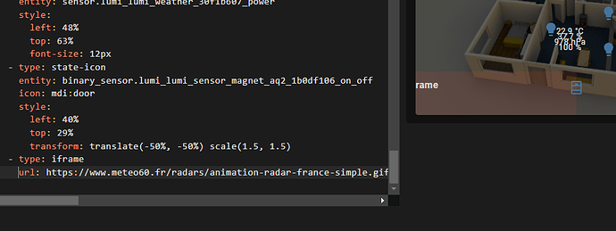

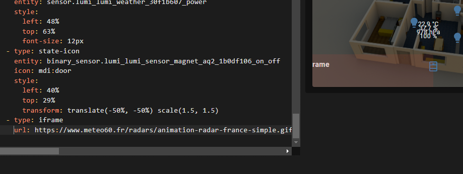

Comment je pourrais ajouter un iframe sur Floorplan ?
Facile :
Par contre attention http/https ça pose parfois souci
Pas d’erreur !
mais pas d’affichage ! ;(
Ok, donc tu veux une iframe DANS une carte …
Là avec ça :
The panels are listed in the sidebar
Donc il te faut plutot faire
type: iframe
url: https://www.meteo60.fr/radars/animation-radar-france-simple.gif
Merci pour ton aide,
J’avais essayer avec des tuto sur d’autres pages mais la je bute,j’ai une erreur me je ne vois pas laquel !
Le mieux c’est quand même de partager le code de la carte… Là on voit pas le type de la partie principale

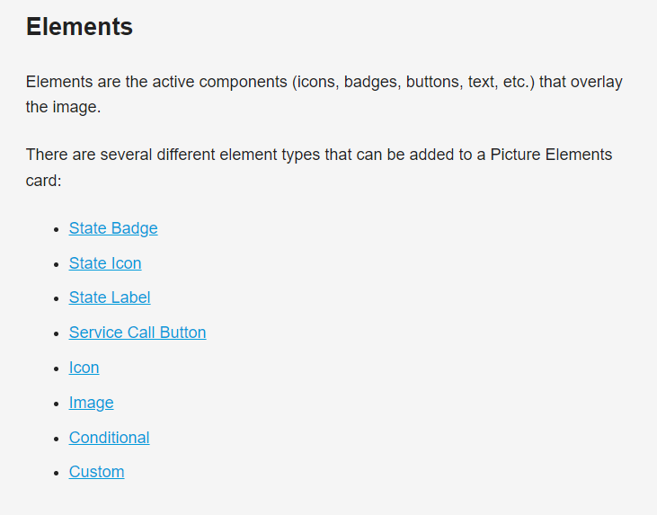

Tu peux pas mettre une iframe dans cette carte, voilà la liste des entités autorisées
ok pas de soucis ,
vais creer un 2eme dashboard avec des cartes du coup !
Si tu veux mettre les température et autre sur ton image, il faut utiliser le type « state-label ».
Tu trouveras un exemple dans mon tuto au dessus.
J’espère que çà t’aidera.

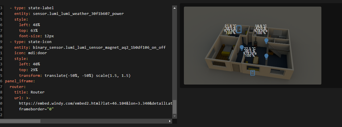

C pour integrer la meteo type windy, mais ce n’est pas faisable ma expliquer Pulpy.
Je rajoute donc un dashboard avec une carte meteo + graph temp…

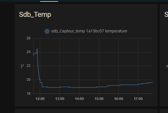

La je cherche pour reduire la taille de ces cartes
Il faut savoir que les éléments sont « cliquables » et ouvrent le graph de base. A moins que tu ne veuilles voir en permanence la courbe, l’affichage de la donnée en live + ouverture de la courbe peut être une solution.
A toi de voir.
