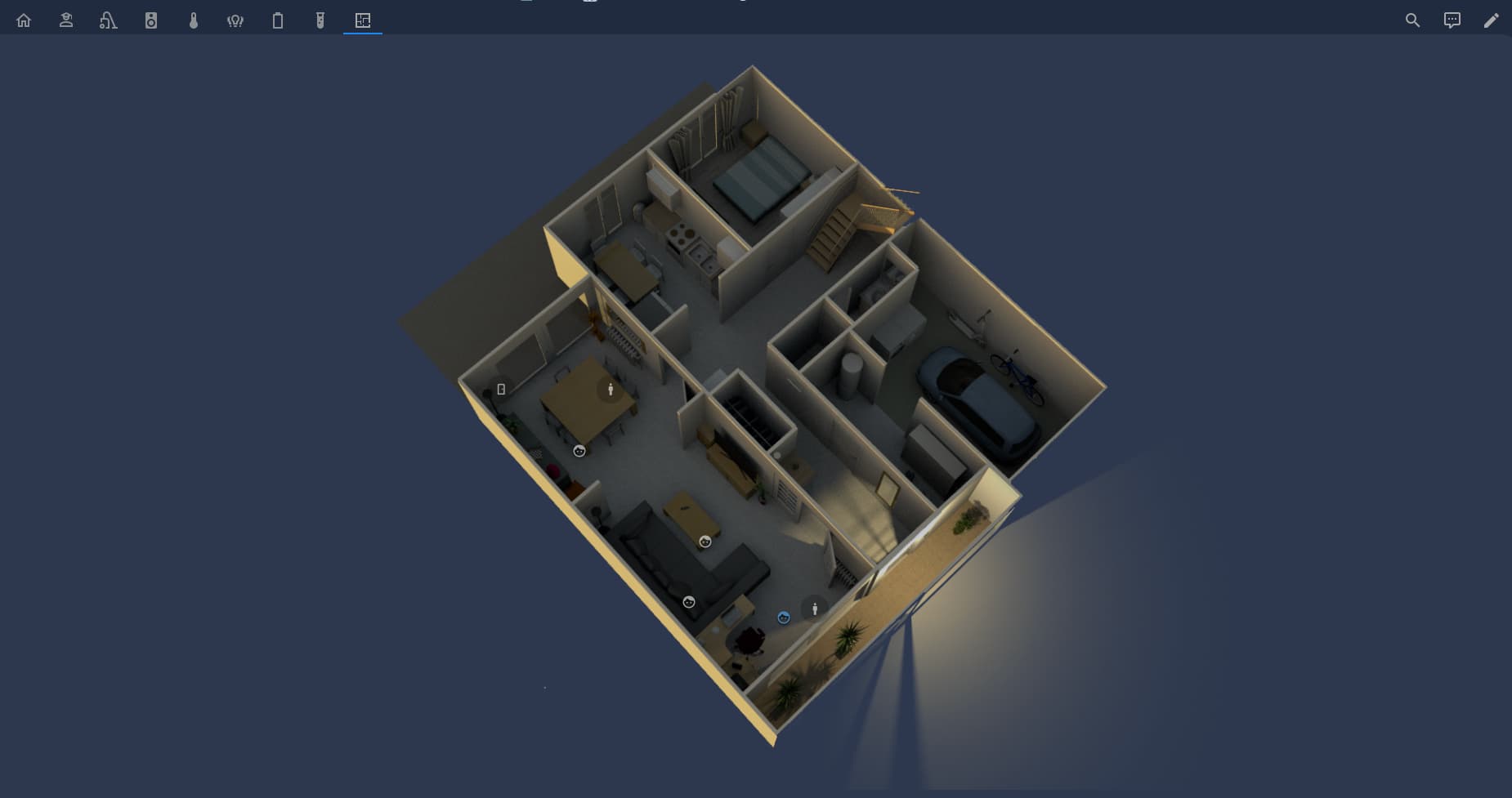

Bonsoir, je lis un peu tout et j ai commencé mon floorplan, que je compte agrémenter avec honeycomb …
J ai regardé mais je n’ ai pas bien compris l intérêt du decluttering… En gros on configure a part les cards pour que cela soit plus clair dans le yaml du dashboard ?
Oui, l’idée c’est de faire un (gros) bloc de code yaml d’un côté et de l’appeler dans la carte, x fois (x fois quelques lignes).
Sans ça, il faut avoir x fois le code dans la carte, elle est donc beaucoup plus longue, complexe

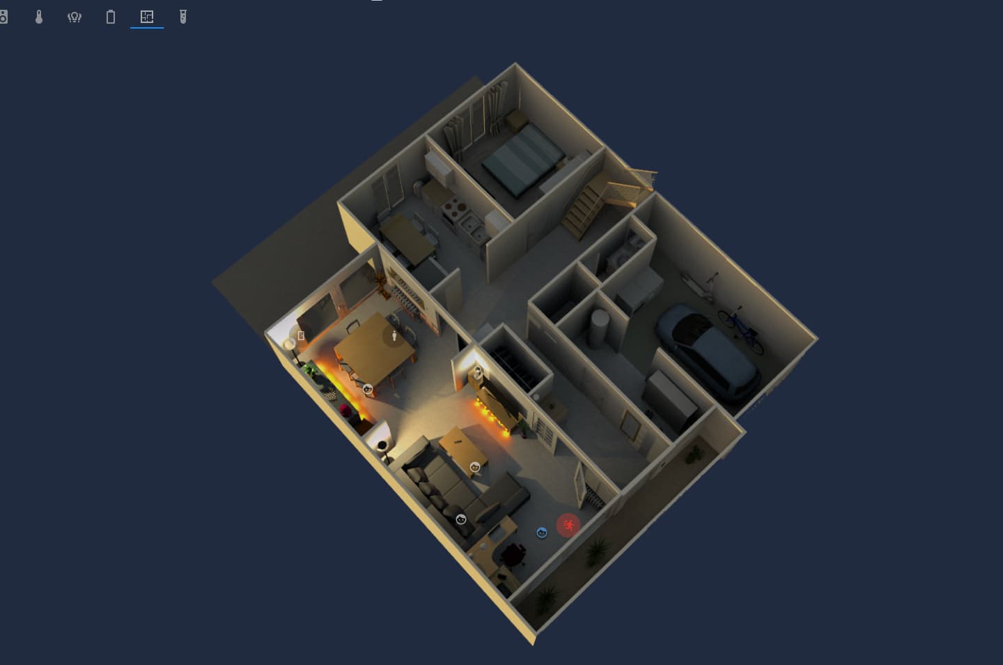

Vue sur PC :

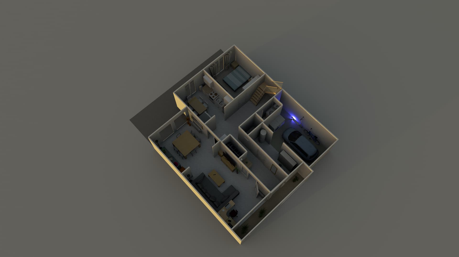

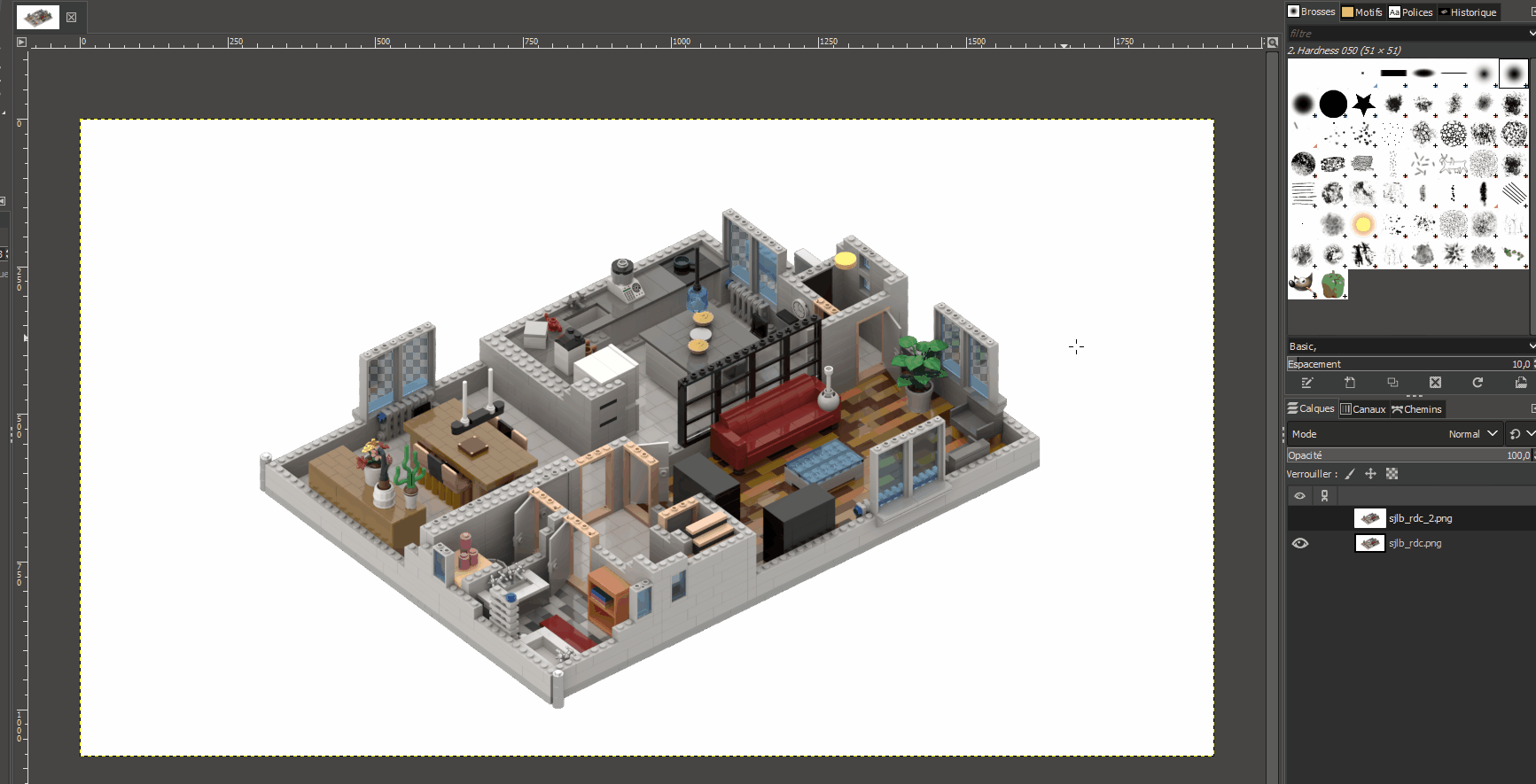

J’ai généré mes images en série, donc la superposition est fiable avec les legos.
Par contre, avec gimp, une fois bien aligné c’est assez simple, il faut juste changer le mode du calque et zou. Plus compliqué avec Photoshop ?
Photoshop pour le recadrage + détourage du plan. Ensuite, Gimp…
Pourquoi du détourage ? Si Gimp calcule la différence entre 2 images (off/off) tu as besoin de passer par là ?
Car comme tu vois dans la vue PC (dernier screen), je supprime 100% de l’arriere plan.
Je ferai un essai entre les 2 dernières images chez moi :wink:
Photoshop :
  • détoure que le plan off
  • puis je recadre car espace inutile au dessus de la maison, chaque plan mais en 1 clic

Bon j’arrive à tout faire d’un coup, sans détourrage, je vois pas bien la différence entre nos deux méthodes.
Après c’est pas primodial

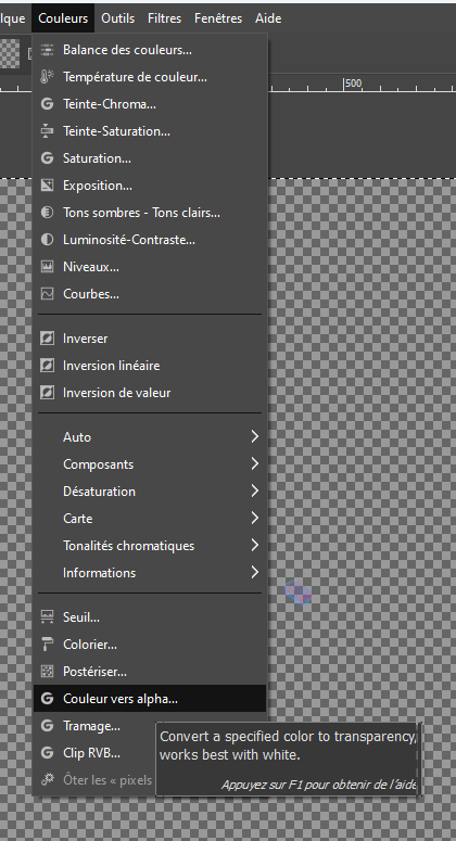

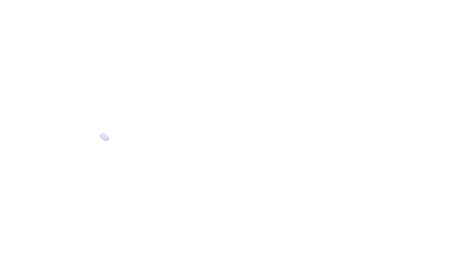

Pour obtenir ça (une boite au lieu d’une lumière, c’est le même principe), avec 2 image pleines, sans détourrrage
1 - ouverture du fond
2 - ajout de la 2ème image en tant que calque
3 - changement du mode du calque en ‹ différence ›
4 - fusion des calques visibles
trasnparent
5 - A partir de là tu récupéres la/les zones qui t’interressent,
6 - tu utilises la fonction couleur vers alpha (noir)
ça donne une image avec un fond transparent qui ne contient QUE la boite/lumière

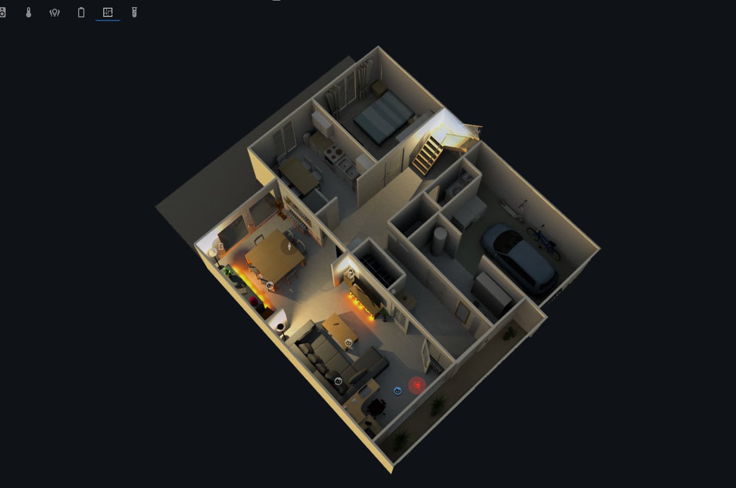

Mais oui evidemment , comme je te disais, je ne détoure que le plan en mode tout est éteint
Ca me permet de ne pas avoir de background du tout, peu importe le theme en cours.
theme jour :
theme nuit :

Pour ma part je gère la différence jour/nuit avec un claque gris, et opacité 30% que j’intercalle entre les claques fond / éléments et ceux des lumières.
Je m’étais dit que je pourrais gèrer l’opacité en fonction de l’heure tardive (et faire l’opposé avec un calque soleil) puis finalement c’est pas utile.
Par contre, gère un point lumineux qui se déplace pour faire les ombres portées, c’est toujours un truc que j’ai en tête
Bonne idée.

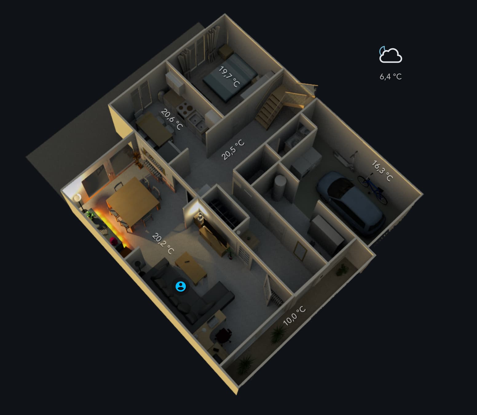

Petite idée d’affichage des températures…

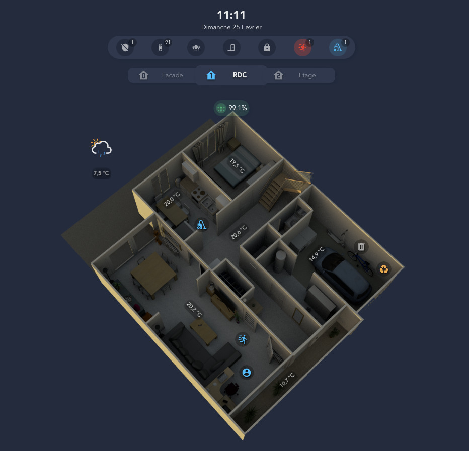

Loin d’avoir terminé, voici l’avancement :
Voici mon avancée.
Pas terminé !
Rien n’est définitif encore.
Je cherche encore comment et où placer tous les éléments, surtout ceux que je n’ai pas encore mis… (calendrier, MàJ, avertissements etc…)
Tout est cliquable, renvoi vers les sous vues, et y’aura surement certains trucs en popup (browser mod).
Les seuls éléments toujours apparents sont :
  • la météo
  • le badge qualité air en haut
    -les labels températures
  • et les icônes poubelles qui indiquent le nombre de jours restants avant passage avec un code couleur.
J’ai créé des boutons pour changer de vues, car je compte à terme, pouvoir afficher :
  • vue de l’extérieur (maison dans sa totalité)
  • rez-de-chaussée
  • étage
