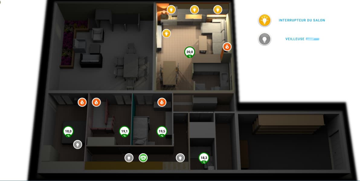

je me lance moi aussi dans le design de ma maison.
Par contre je trouve vos photos très belle et bien définies.
A partir de Sweet Home 3D, combien vous mettez de largeur et hauteur?
Auriez-vous aussi un lexique pour intégrer les différents capteurs ou lumières?
Tu peux modifer la résolution de l’image quand tu fais « créer une image » dans SH3D
Et pour ajouter les capteurs c’est avec state-badge ou state-icon pour les lumières

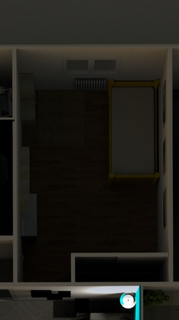

Voila mon processus (je me le suis fait dans le cas d’ajout d’equipement) :
  • ouvrir fichier sh3D
  • installer une lampe
  • choisir le point de vue (faut réussir a trouver un point de vue sympa et penser a l’enregistrer)
  • allumer la nouvelle lumiere à 30%
  • Creer une photo en 2000x1000
  • ouvrir eteint.png avec gimp (c’est l’image de fond non eclairé pour moi date du 28/11/2022 à 18h avec un eclairage au dessus qui est plus grand que le plan complet)
  • ouvrir en tant que calque la nouvelle photo
  • mode difference
  • couleur>Couleur vers alpha
  • Changer le blanc par noir.
  • Supprimer le calque eteint pour ne garder que le filtre.
  • Exporter le nouveau filtre
  • Ouvrir le nouveau filtre dans photofiltre
  • selectionner la forme de selection puis faites un recadrage (par rapport a la forme ca c’est pour avoir la meme dimension d’image et effacer le sol autour de la maison, je l’ai fait sur toutes mes images)
  • copier coller l’image pour la mettre dans un calque
  • supprimer l’image (en gardant le claque)
  • calque>transformation parametree> image en haut au milieu et hauteur 600
  • Reste plus qu’a l’implanter dans le floor
mon image finale fait cette taille:
1540x600

Pour ce qui est de l’integration des capteurs, moi j’ai des icones et j’integre ca comme ca:
lumiere:
          - type: image
            entity: light.lampe_salon_light
            tap_action:
              action: toggle
            state_image:
              'on': /local/floorplan/icones/bulb-on2.png
              'off': /local/floorplan/icones/bulb-off2.png
              unavailable: /local/floorplan/icones/bulb-out2.png
            style:
              top: 4%
              left: 45%
              width: 2%
La clim (le orange):

Capteur de temperature:
          - type: state-badge
            entity: sensor.thermometre_Enfant2_temperature_2
            tap_action:
              action: fire-dom-event
              browser_mod:
                command: call-service
                service: browser_mod.popup
                  deviceID:
                    - this
                  title: Thermomètre Enfant2
                  content:
                    type: entities
                      - entity: sensor.thermometre_Enfant2_battery_2
                      - entity: sensor.thermometre_Enfant2_humidity_2
                      - entity: sensor.thermometre_Enfant2_temperature_2
                    state_color: true
            style:
              top: 50%
              left: 43%
              text-align: center
              font-weight: bold
Le code complet de mon floorplan, tu peux t’en inspirer librement:

          - type: state-badge
            entity: sensor.thermometre_salon_temperature
            tap_action:
              browser_mod:
                  deviceID:
                    - this
                  title: Thermomètre Salon
                  content:
                    type: entities
                      - entity: sensor.thermometre_salon_battery
                      - entity: sensor.thermometre_salon_humidity
                      - entity: sensor.thermometre_salon_temperature
                    state_color: true
            style:
              top: 20%
              left: 49%
              text-align: center
              font-weight: bold
          - type: state-badge
            entity: sensor.thermometre_sdb_temperature_3
            tap_action:
              browser_mod:
                  deviceID:
                    - this
                  title: Thermomètre salle de bain
                  content:
                    type: entities
                      - entity: sensor.thermometre_sdb_battery_3
                      - entity: sensor.thermometre_sdb_humidity_3
                      - entity: sensor.thermometre_sdb_temperature_3
                    state_color: true
            style:
              top: 60%
              left: 52%
              text-align: center
              font-weight: bold
          - type: state-badge
            entity: sensor.thermometre_Enfant1_temperature_2
            tap_action:
              browser_mod:
                  deviceID:
                    - this
                  title: Thermomètre Enfant1
                  content:
                    type: entities
                      - entity: sensor.thermometre_Enfant1_battery_2
                      - entity: sensor.thermometre_Enfant1_humidity_2
                      - entity: sensor.thermometre_Enfant1_temperature_2
                    state_color: true
            style:
              top: 50%
              left: 35%
              text-align: center
              font-weight: bold
          - type: state-badge
            tap_action:
              browser_mod:
                  deviceID:
                    - this
                  content:
                    type: entities
                    state_color: true
            style:
              top: 50%
              left: 43%
              text-align: center
              font-weight: bold
          - type: state-badge
            entity: sensor.thermometre_e_and_o_temperature
            tap_action:
              browser_mod:
                  deviceID:
                    - this
                  title: Thermomètre parent
                  content:
                    type: entities
                      - entity: sensor.thermometre_e_and_o_battery
                      - entity: sensor.thermometre_e_and_o_humidity
                      - entity: sensor.thermometre_e_and_o_temperature
                    state_color: true
            style:
              top: 50%
              left: 23%
              text-align: center
              font-weight: bold
          - type: image
            entity: climate.clim_salon_2
            tap_action:
              browser_mod:
                  deviceID:
                    - this
                  content:
                    type: custom:mushroom-climate-card
                    layout: horizontal
                    fill_container: true
                    hvac_modes: []
                    show_temperature_control: true
                    icon_type: entity-picture
                    tap_action:
                      action: none
                    hold_action:
                      action: none
                    double_tap_action:
                      action: none
            state_image:
              heat_cool: /local/floorplan/icones/clim_auto2.png
              fan_only: /local/floorplan/icones/clim_fan2.png
              dry: /local/floorplan/icones/clim_dry2.png
              cool: /local/floorplan/icones/clim_cool2.png
              Inactif: /local/floorplan/icones/clim_off2.png
              heat: /local/floorplan/icones/clim_heat2.png
              'off': /local/floorplan/icones/clim_off2.png
              unavailable: /local/floorplan/icones/clim_off2.png
            style:
              top: 18%
              left: 57%
              width: 2%
          - type: image
            entity: climate.clim_Enfant1
            tap_action:
              browser_mod:
                  deviceID:
                    - this
                  content:
                    name: Climatisation chambre Enfant1
                    layout: horizontal
                    hvac_modes: []
                    tap_action:
                      action: none
                    hold_action:
                      action: none
                    double_tap_action:
                      action: none
            state_image:
            style:
              top: 39%
              left: 29%
              width: 2%
          - type: image
            entity: climate.clim_parent
            tap_action:
              browser_mod:
                  deviceID:
                    - this
                  content:
                    name: Climatisation chambre parents
                    layout: horizontal
                    hvac_modes: []
                    tap_action:
                      action: none
                    hold_action:
                      action: none
                    double_tap_action:
                      action: none
            state_image:
            style:
              top: 39%
              left: 26%
              width: 2%
          - type: image
            entity: climate.clim_Enfant2_2
            tap_action:
              browser_mod:
                  deviceID:
                    - this
                  content:
                    name: Climatisation chambre Enfant2
                    layout: horizontal
                    hvac_modes: []
                    tap_action:
                      action: none
                    hold_action:
                      action: none
                    double_tap_action:
                      action: none
            state_image:
            style:
              top: 39%
              left: 43%
              width: 2%`

Je viens de faire des screens pour montrer la perte de qualité :
Avec une seule lumière d’allumée
Avec 5 lumières d’allumées
Je génère les images avec SH3D en qualité maximum et avec une grosse résolution (3840x2160)
Je pense que c’est à l’étape avec GIMP et la génération des images/calques que la qualité est réduite…
A voir aussi si c’est pas non plus à cause de cette taille titanesque que ça coince : sur un écran avec un résolution inférieure, il y a un réduction
En plus les claques faisant probablement plusieurs Mo ça mets plus de temps à charger.
