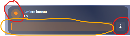

Nouveau dans la communauté, n’hésitez pas à me dire si la forme du message ou emplacement n’est pas la bonne, je fais appel à vous après plusieurs recherches infructueuses pour la construction (ou modification) d’une light card.
Je m’explique j’ai un SonOff ZMINIL2 (entity type switch) qui allume une ampoule connecté Philips HUE (entity type light). Quand le ZMINI est coupé il n’est plus possible d’agir sur l’ampoule connecté ce qui est normal…
Je souhaite créer (ou modifier) une card qui ressemblerais à l’exemple ci-dessous.
Ce qui donne le fonctionnement suivant,
Quand j’appuis sur l’ampoule cela allume/éteins le ZMINI et me donne l’accès aux paramètres (luminosité et couleur) de l’ampoule connecté HUE dans la même card, quand le ZMINI est éteint plus d’accès aux paramètres de l’ampoule HUE
J’anticipe une question j’ai mis le ZMINI pour utiliser l’interrupteur physique et couper électriquement l’ampoule.
Merci d’avance à tous pour vos retours
