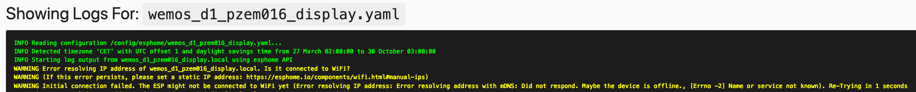

Depuis quelques jours plus de remontée d’information
Dans esphome « résolution d’ip impossible »
Dans l’interface de la box je vois le D1 :
je lui ai fixé sont ip :
Il est connecté mais dans ESPHome :
avec la config wifi minimale
wifi:
  ssid: !secret wifi_ssid
  password: !secret wifi_mdp

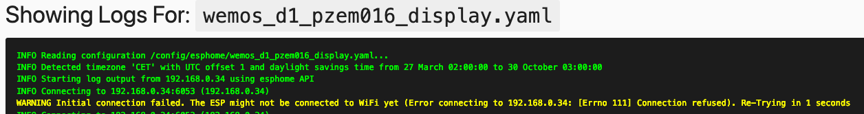

Avec la config wifi comme préconisé par le message d’erreur
wifi:
  manual_ip:
    static_ip: 192.168.0.34
    gateway: 192.168.0.1
    subnet: 255.255.255.0
Une Idée ?
