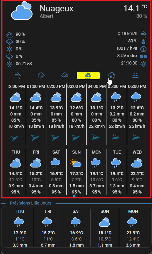

je l’ai fait hier, il faut fouiller dans le code et supprimer les lignes correspondantes
ta pour la girouette.
wind_forecast_icons: false
La vitesse du vent, je vois pas d’option.
  alert_forecast: true
  one_hour_forecast: true
  daily_forecast: true
  hourly_forecast: true
  humidity_forecast: true
  wind_forecast_icons: true
  animated_icons: true
Pour masquer les précipitations :
hide_precipitation: true
Pour masquer certaines alertes:
hide_alertVentViolent: true
hide_alertPluieInondation: true
hide_alertOrages: true
hide_alertInondation: true
hide_alertNeigeVerglas: true
hide_alertCanicule: true
hide_alertGrandFroid: true
hide_alertAvalanches: true
hide_alertVaguesSubmersion: true
Par heure tu peut pas, par jour ta pas l’information.

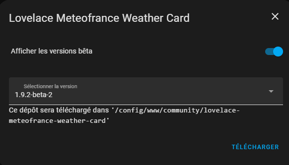

ta c’est carte qui est comme celle de MF, mais plus basique. Faut installer la dernière beta pour le support des forecasts.

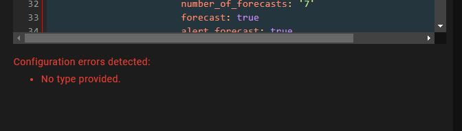

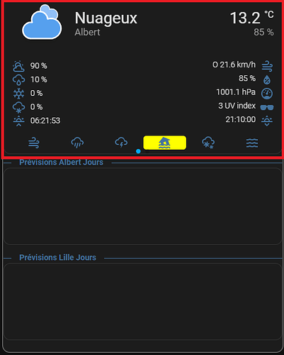

Salut et merci pour l’excellent travail fait sur cette carte.
J’ai un souci avec le début du code :
- theme: Backend-selected
  title: Météo
  path: meteo
  icon: mdi:weather-partly-cloudy
  background: center / cover no-repeat url("/local/images/wallpaper-meteo.jpg") fixed
  layout:
     height: auto
     margin: 0px 4px 0px 0px
  type: custom:horizontal-layout
  badges: []

J’ai l’erreur suivante
le code est celui d’une page complete qui ne s’ajoute pas comme une carte.
J’ai pas mal de difficultés à adapter le code.

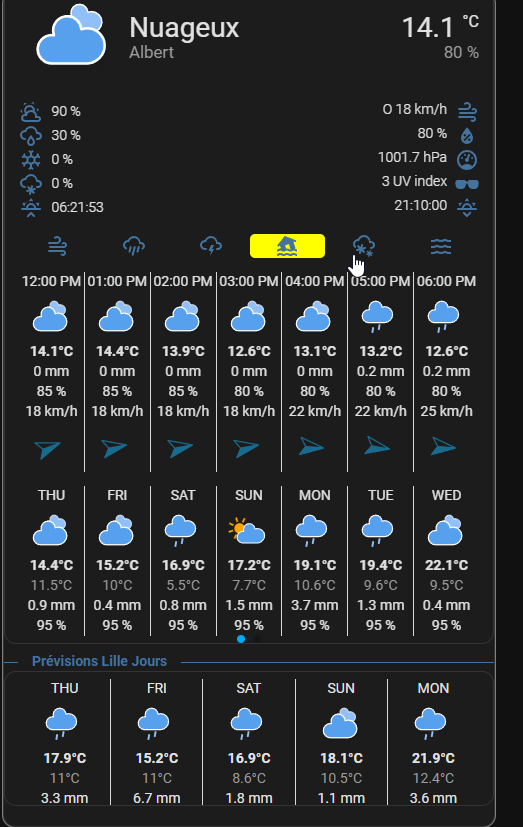

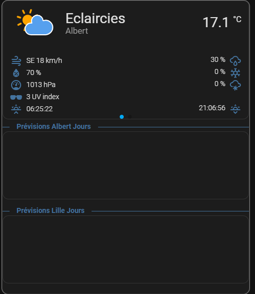

Je n’arrive pas à avoir les prévisions par heure et par jour.
type: custom:stack-in-card
mode: vertical
keep:
  box_shadow: true
  margin: true
  border_radius: true
  background: true
  outer_padding: false
  - type: custom:swipe-card
    start_card: 1
    reset_after: 20
    parameters:
      pagination:
        type: bullets
      - type: vertical-stack
          - type: custom:meteofrance-weather-card
            entity: weather.albert
            number_of_forecasts: '7'
            forecast: true
            cloudCoverEntity: sensor.albert_cloud_cover_cloud_cover
            rainChanceEntity: sensor.albert_rain_chance
            freezeChanceEntity: sensor.albert_freeze_chance
            snowChanceEntity: sensor.albert_snow_chance
            uvEntity: sensor.albert_uv
            detailEntity: sensor.albert_wind_speed
            static_icons: false
                  --card-mod-icon-color: #44739e;
                  top: -15px;
                  background: none;
            entity: weather.lille
            forecast: true
            rainChanceEntity: sensor.lille_rain_chance
            uvEntity: sensor.lille_uv
            cloudCoverEntity: sensor.lille_cloud_cover
            freezeChanceEntity: sensor.lille_freeze_chance
            snowChanceEntity: sensor.lille_snow_chance
            alertEntity: sensor.meteo_alerte_99
            detailEntity: sensor.lille_daily_precipitation
            static_icons: false
                  top: -15px;
                  background: none;
  - type: custom:mod-card
            --text-divider-color: rgb(68, 115, 158);
            --text-divider-line-size: 1px;
            margin-top: -25px;
            background: transparent;
      type: custom:text-divider-row
      text: Prévisions Albert Jours
      align: left
    alert_forecast: false
    details: false
    current: false
    forecast: true
    static_icons: false
          top: -20px;
          height: 135px;
            margin-top: -22px;
      text: Prévisions Lille Jours
      align: left
    details: false
    current: false
    forecast: true
    static_icons: false
          top: -20px;
          height: 135px;
      box-shadow: 0 0 0 1px gray;
Le code de la carte météo France a changer et j’ai pas mis a jour. Faut la dernière version 0.1.9.2-beta-2 de la carte MF, sinon ca fonctionne pas.
Tu créer une carte météo France vierge, la configure a ta guise et utilise le code a la place.
            entity: weather.pas_de_la_case
            name: Pas de la Case
            alertEntity: sensor.66_weather_alert
            detailEntity: sensor.pas_de_la_case_humidity
            cloudCoverEntity: sensor.pas_de_la_case_cloud_cover
            rainChanceEntity: sensor.pas_de_la_case_rain_chance
            freezeChanceEntity: sensor.pas_de_la_case_freeze_chance
            snowChanceEntity: sensor.pas_de_la_case_snow_chance
            uvEntity: sensor.pas_de_la_case_uv
            number_of_hourly_forecasts: '7'
            number_of_daily_forecasts: '0'
18 messages ont été fusionnés à un sujet existant : Alerte météo
Effectivement, les sensors n’étaient pas déclarés au bon endroit. C’est corrigé. De même pour le « - ».
Par contre, je n’ai toujours pas la carte météo france.

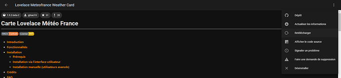

Salut à tous
Question bête… comment fait pour installer la release 1.9.2-beta-2 ?
Il faut aller copier manuellement les fichiers dans les folders ?
Merci de votre aide et encore bravo pour tout ce magnifique travail
Salut @bertrand_34160,
Dans HACS, va dans la carte Météo france et clique sur les 3 points. Sélectionne retélécharger.
Tu coche afficher les versions beta et selectionne la 1.9.2-beta-2 dans la liste, puis télécharger.
