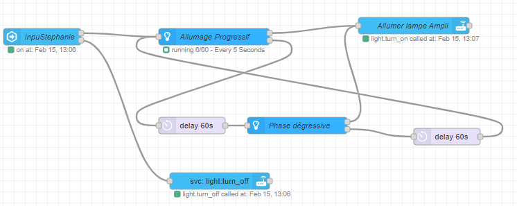

C’est depuis un double interrupteur zigbee Aqara je je commande, j’ai créé uninput_bolean qui change d’état via une automatisation, et en fonction de cet état j’active le flow Node-red ou j’éteins la lampe.

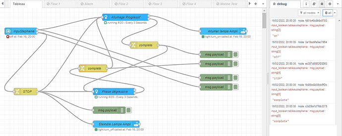

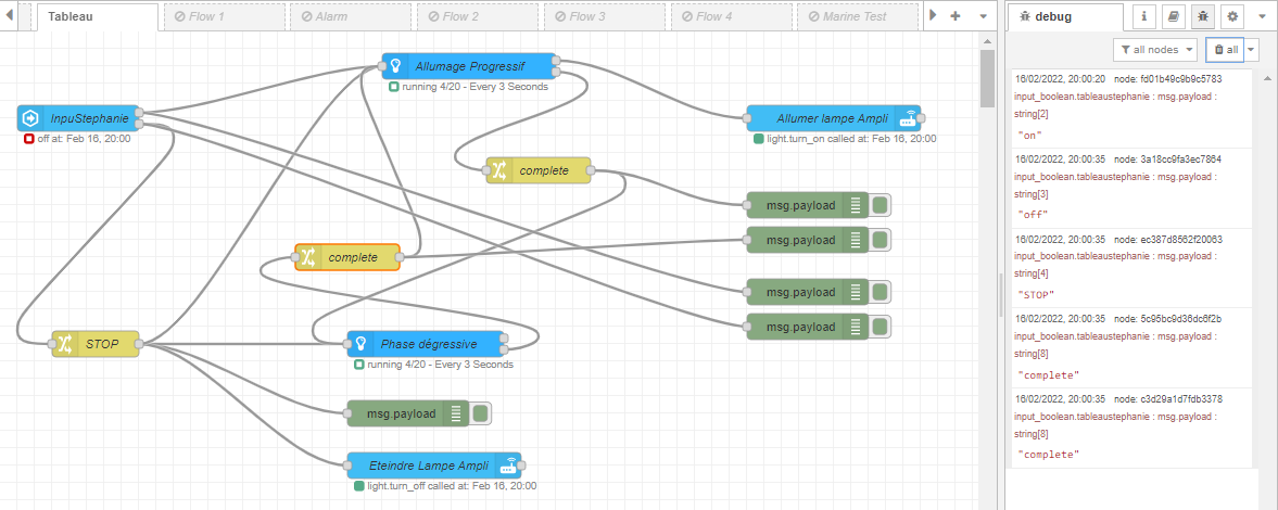

Le STOP fonctionne si je garde juste l’allumage progressif de la lampe mais vu la configuration souhaitée, progressif puis dégressif et ainsi de suite, quand j’envoie le « STOP », j’envoi un « complete » sur les deux noeuds et là ils repartent tous les deux ensemble. Sur la capture j’ai enlevé le lien entre « dégressif » et le turn_on :wink: .
Il faudrait que je puisse envoyer le « complete » uniquement si mon input_boolean est à « on » je pense.

Ouais je pense qu’il faudrait te faire la sequence sur papier en pensant à ces choses et la façon dont tu veux que ça marche.
Là c’est clair que tu risques d’entrer dans des boucles incontrôlables, sur tout avec le complete qui relance la sequence suivante.

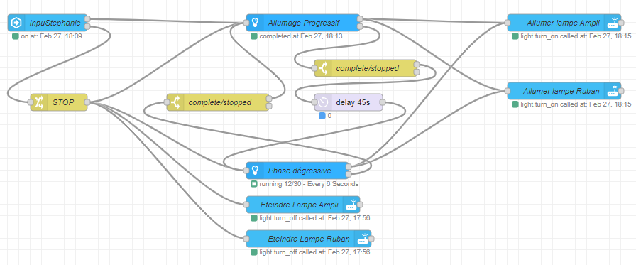

Comme souvent il fallait faire simple :slight_smile:

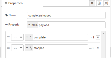

J’ai mis un switch qui laisse passer le « complete » mais pas le « stopped ».
Le flow :
[{"id":"e747e193cdb9c0d8","type":"tab","label":"Tableau","disabled":false,"info":"","env":[]},{"id":"f44f98616ae946d6","type":"api-call-service","z":"e747e193cdb9c0d8","name":"Allumer lampe Ampli","server":"ab763e9f.9a91b","version":3,"debugenabled":false,"service_domain":"light","service":"turn_on","entityId":"light.lampe_ampli","data":"{\t \"brightness_pct\": payload.brightness_pct,\t \"color_temp\": payload.color_temp\t}","dataType":"jsonata","mergecontext":"","mustacheAltTags":false,"outputProperties":[],"queue":"none","x":1000,"y":100,"wires":[[]]},{"id":"a9eb7e12daf6495f","type":"light-transition","z":"e747e193cdb9c0d8","name":"Allumage Progressif","startRGB":"#eeefff","transitionRGB":"#ffa34f","endRGB":"#f96e06","startMired":"200","endMired":"650","transitionTime":"4","transitionTimeUnits":"Minute","steps":"60","startBright":"8","endBright":"100","brightnessType":"Percent","transitionType":"Linear","colorTransitionType":"Weighted","x":540,"y":100,"wires":[["f44f98616ae946d6","1dcec1011653e2da"],["d7896b2d15d06709"]]},{"id":"caad3a04c396a520","type":"light-transition","z":"e747e193cdb9c0d8","name":"Phase dégressive","startRGB":"#ff6e06","transitionRGB":"#ffa34f","endRGB":"#eeefff","startMired":"650","endMired":"200","transitionTime":"3","transitionTimeUnits":"Minute","steps":"30","startBright":"100","endBright":"8","brightnessType":"Percent","transitionType":"Linear","colorTransitionType":"Weighted","x":530,"y":360,"wires":[["f44f98616ae946d6","1dcec1011653e2da"],["df3dca4a67810379"]]},{"id":"a39c553020a5ea26","type":"server-state-changed","z":"e747e193cdb9c0d8","name":"InpuStephanie","server":"443ff1c5.63d78","version":3,"exposeToHomeAssistant":false,"haConfig":[{"property":"name","value":""},{"property":"icon","value":""}],"entityidfilter":"input_boolean.tableaustephanie","entityidfiltertype":"exact","outputinitially":false,"state_type":"str","haltifstate":"on","halt_if_type":"str","halt_if_compare":"is","outputs":2,"output_only_on_state_change":true,"for":0,"forType":"num","forUnits":"minutes","ignorePrevStateNull":false,"ignorePrevStateUnknown":false,"ignorePrevStateUnavailable":false,"ignoreCurrentStateUnknown":false,"ignoreCurrentStateUnavailable":false,"outputProperties":[{"property":"payload","propertyType":"msg","value":"","valueType":"entityState"},{"property":"data","propertyType":"msg","value":"","valueType":"eventData"},{"property":"topic","propertyType":"msg","value":"","valueType":"triggerId"}],"x":90,"y":100,"wires":[["a9eb7e12daf6495f"],["22b0f09ff8e4f4af"]]},{"id":"22b0f09ff8e4f4af","type":"change","z":"e747e193cdb9c0d8","name":"STOP","rules":[{"t":"set","p":"payload","pt":"msg","to":"STOP","tot":"str"}],"action":"","property":"","from":"","to":"","reg":false,"x":110,"y":240,"wires":[["caad3a04c396a520","c84ce42267e1f515","a9eb7e12daf6495f","02dbe46506fcd8ba"]]},{"id":"c84ce42267e1f515","type":"api-call-service","z":"e747e193cdb9c0d8","name":"Eteindre Lampe Ampli","server":"443ff1c5.63d78","version":3,"debugenabled":false,"service_domain":"light","service":"turn_off","entityId":"light.lampe_ampli","data":"","dataType":"jsonata","mergecontext":"","mustacheAltTags":false,"outputProperties":[],"queue":"none","x":540,"y":420,"wires":[[]]},{"id":"1dcec1011653e2da","type":"api-call-service","z":"e747e193cdb9c0d8","name":"Allumer lampe Ruban","server":"443ff1c5.63d78","version":3,"debugenabled":false,"service_domain":"light","service":"turn_on","entityId":"light.ruban_led_color_light_21","data":"{\t \"brightness_pct\": payload.brightness_pct,\t \"color_temp\": payload.color_temp\t}","dataType":"jsonata","mergecontext":"","mustacheAltTags":false,"outputProperties":[],"queue":"none","x":1000,"y":220,"wires":[[]]},{"id":"02dbe46506fcd8ba","type":"api-call-service","z":"e747e193cdb9c0d8","name":"Eteindre Lampe Ruban","server":"443ff1c5.63d78","version":3,"debugenabled":false,"service_domain":"light","service":"turn_off","entityId":"light.ruban_led_color_light_21","data":"","dataType":"jsonata","mergecontext":"","mustacheAltTags":false,"outputProperties":[],"queue":"none","x":550,"y":480,"wires":[[]]},{"id":"df3dca4a67810379","type":"switch","z":"e747e193cdb9c0d8","name":"complete/stopped","property":"payload","propertyType":"msg","rules":[{"t":"eq","v":"complete","vt":"str"},{"t":"eq","v":"stopped","vt":"str"}],"checkall":"true","repair":false,"outputs":2,"x":390,"y":240,"wires":[["a9eb7e12daf6495f"],[]]},{"id":"d7896b2d15d06709","type":"switch","z":"e747e193cdb9c0d8","name":"complete/stopped","property":"payload","propertyType":"msg","rules":[{"t":"eq","v":"complete","vt":"str"},{"t":"eq","v":"stopped","vt":"str"}],"checkall":"true","repair":false,"outputs":2,"x":650,"y":180,"wires":[["a2ab9b2d14db28d4"],[]]},{"id":"a2ab9b2d14db28d4","type":"delay","z":"e747e193cdb9c0d8","name":"","pauseType":"delay","timeout":"45","timeoutUnits":"seconds","rate":"1","nbRateUnits":"1","rateUnits":"second","randomFirst":"1","randomLast":"5","randomUnits":"seconds","drop":false,"allowrate":false,"outputs":1,"x":620,"y":240,"wires":[["caad3a04c396a520"]]},{"id":"ab763e9f.9a91b","type":"server","name":"Home Assistant","version":2,"addon":true,"rejectUnauthorizedCerts":true,"ha_boolean":"y|yes|true|on|home|open","connectionDelay":true,"cacheJson":true,"heartbeat":false,"heartbeatInterval":30},{"id":"443ff1c5.63d78","type":"server","name":"Home Assistant","version":2,"addon":true,"rejectUnauthorizedCerts":true,"ha_boolean":"y|yes|true|on|home|open","connectionDelay":true,"cacheJson":true,"heartbeat":false,"heartbeatInterval":30}]
On peut toujours faire mieux, j’avais tendance à éteindre toutes mes lumières en arrivant dans ma chambre le soir et mon flow Node-Red lui repartait pour la nuit, donc j’ai complété un peu pour stopper le flow si j’éteins les lampes pilotées par le flow.
