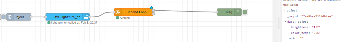

J’ai déjà fait quelques tests avec Node-Red et je m’oriente plutôt vers là.
Le but, allumer une lampe qui éclaire une peinture au couteau en modifiant graduellement la luminosité et la « température » pour avoir une vue différente de la peinture.
L’idée serait donc d’utiliser Node-red en passant comme data :
    "brightness": "122",
    "color_temp": "326"
D’utiliser un loop:
Et de boucler pour modifier toutes les x secondes les valeurs de « brightness » & « color_temp » avec une RegExp par exemple.

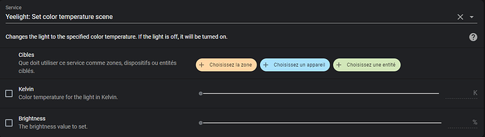

  • Yeelight à un service qui permet de changer brightness et température un 1 seul appel.
  • Wled, expose des entités « select » et des « number » qui peuvent être changés par le service corespondant « select.select_option » ou « number.set_value »…
Service Yeelight:

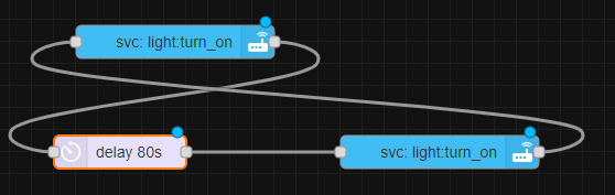

tu peux aussi utiliser « transition »
tu mets un noeud :
    "brightness": "255",
    "transition": "2",
    "rgb_color": [
        41,
        96,
        255
suivi d’une pause (noeud Delay) de 20sec (correspondant à la transition) + 60 sec (pour profiter de cette eclairage pendant 60sec) donc un noeud pause de 80 sec par exemple
puis tu raccordes ce noeud pause avec ton premier noeud
ca devrait marcher :slight_smile:
pour « Color temp » a toi de voir s’il se trouve bien dans les attribut de l’entité de ton ampoule via les outils de dev
ca donnerai un truc comme ca :
bon y a surment mieux, mais ca fait le taf :wink:

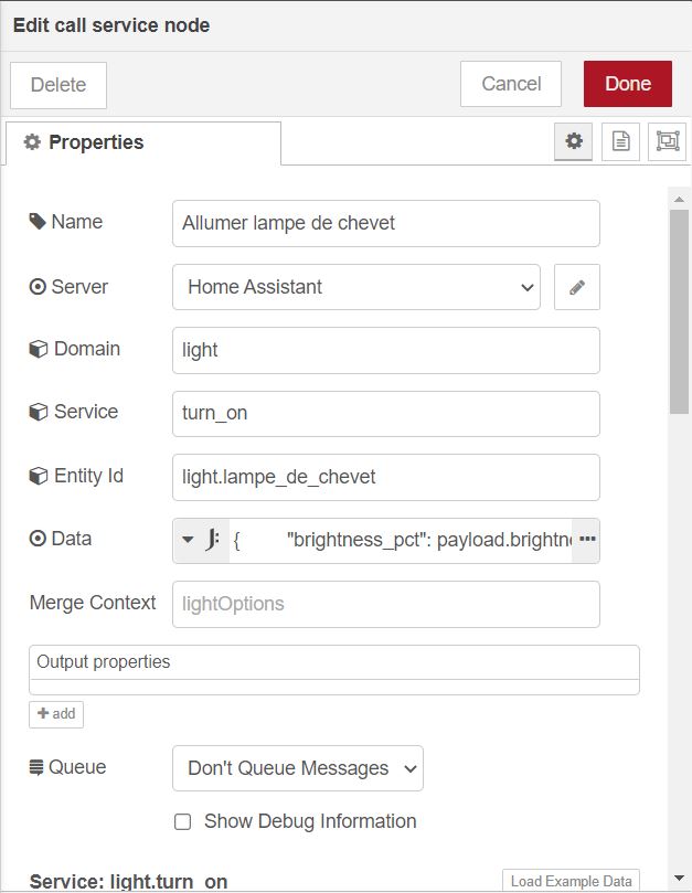

Ce n’est que 3 nodes: un Inject à heure fixe, un light transition et un Call Service.
Le seul endroit à ne pas rater c’est les données du noeud call service, c’est ça qui est appelé toutes les x secondes pour mettre à our la valeur.
Tu appelles « light.turn_on » sur ton entité lampe. Et dans les data tu met les caractéristiques que tu veux faire varier.
Le contenu du data du call service:
  "brightness_pct": payload.brightness_pct
Voilà le flow complet:
