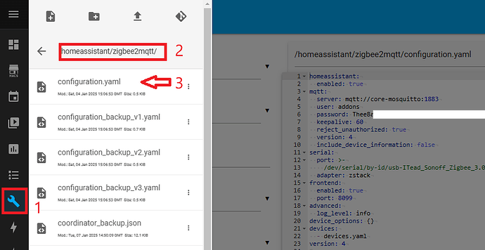

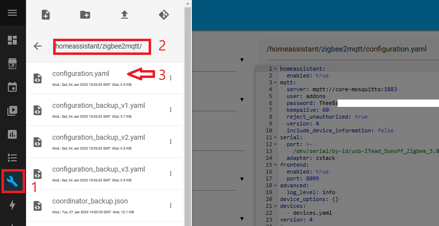

Tu n’as pas partagé ton fichier du configuration.yaml de zigbee2mqtt. Il faut nous le partager pour voir les erreurs de configuration. en 1er partage ton configuration.yaml et après voir si besoin de reflasher ta clé.
