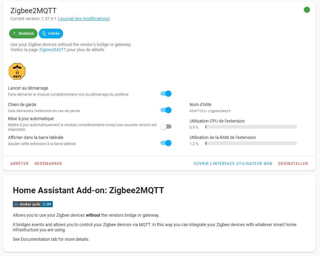

- Arrêt du module complémentaire zigbee2mqtt (Z2M)
- Modification du type adaptateur de « ezsp » en « ember » dans le fichier /zigbee2mqtt/configuration.yaml

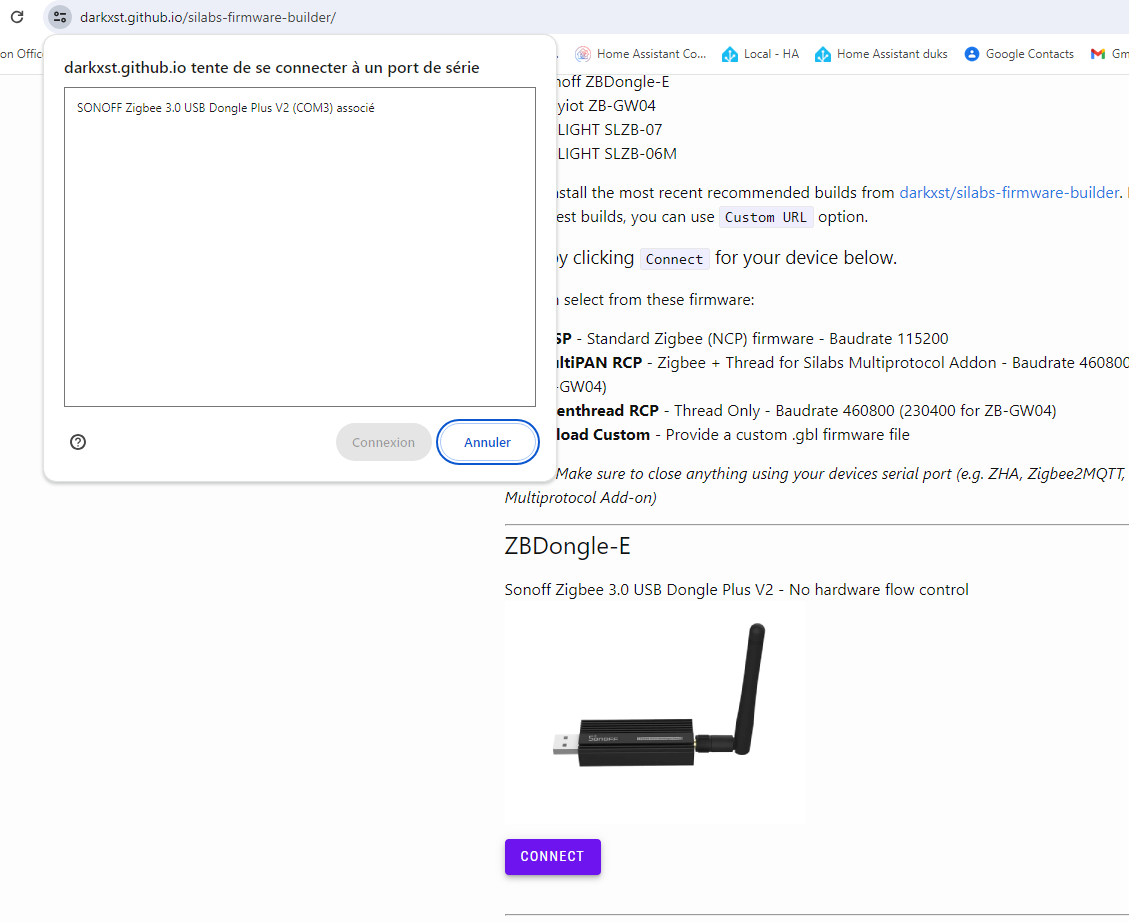

- Branchement de la clé sur mon PC pour mise à jour

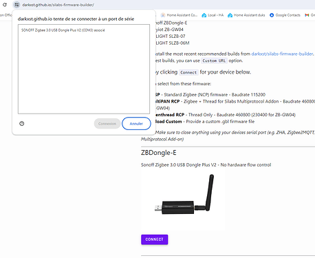

- Mise à jour avec le lien de @ddfdom : Silabs Firmware Flasher | Web based flasher for ZB-GW04 and ZBDongle-E. MultiPAN RCP firmware enables these devices to be used with Silabs Multiprotocol Addon in Home Assistant. Allow Zigbee and Thread to co-exist on the same dongle. Get ahead of the tech an experiment with Matter!

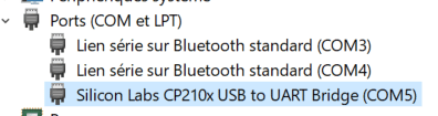

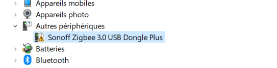

Mise a jour Driver Windows :
- Sous Windows, il peut arriver que le driver installé soit générique et votre dongle Sonoff pas reconnu.
- aller dans le gestionnaire de périphériques de Windows pour vérifier son état.
- effectuer un clic droit puis Mettre à jour le pilote.
- vous devriez voir votre dongle sous les périphériques COM sous le nom Silicon Labs CP210x. Selectionner le driver silicon labs.

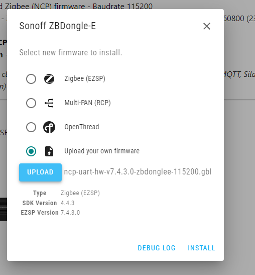

Selection Firmware :
- J’ai utilisé le firmware_builds/zbdonglee/ncp-uart-hw-v7.4.3.0-zbdonglee-115200.gbl
à telecharger ici :
silabs-firmware-builder/firmware_builds/zbdonglee/ncp-uart-hw-v7.4.3.0-zbdonglee-115200.gbl at main · darkxst/silabs-firmware-builder · GitHub

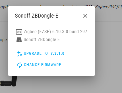

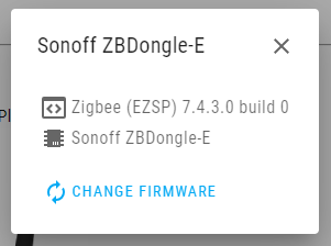

Le Dernier Firmware 7.4.4.0 (22/08/2024) : ci dessous

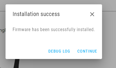

Cliquez sur change firmware pour installer le nouveau firmware (suivre la procedure)
Pour cette premiere partie tous va bien.

- Remise en place de la clé dans le NUC HA et redémarrage
- Redémarrer le module complémentaire Z2M

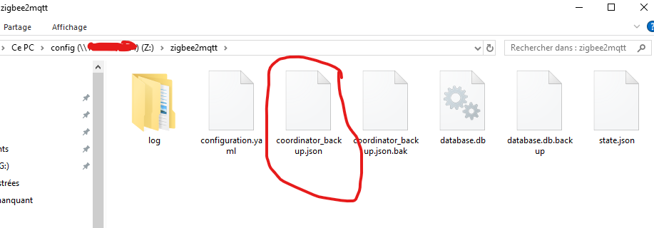

- Aller dans le dossier zigbee2mqtt et renommer coordinator_backup.json en coordinator_backup.json.bak
(Z2m va reconstruire le fichier avec les bons réglages)

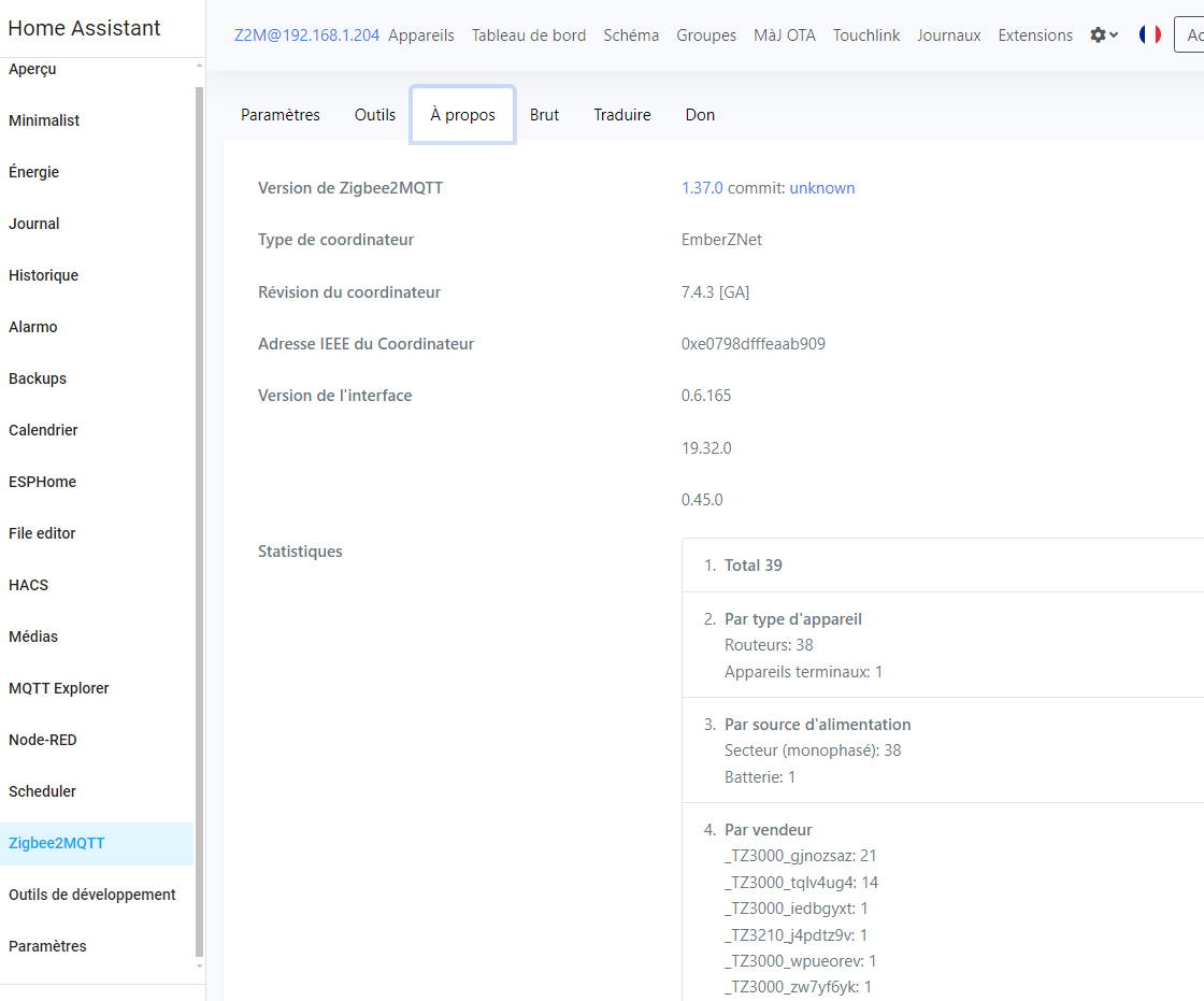

- Redémarrer Z2M (patienter quelques minutes) si c’est bon, vous avez ce log:
Log 2

** Tous fonctionne.**
