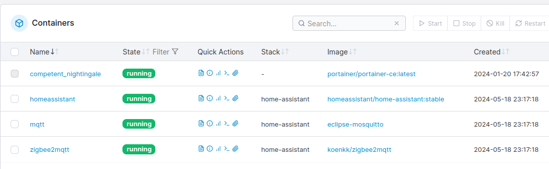

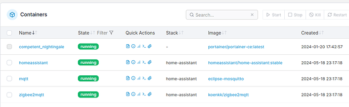

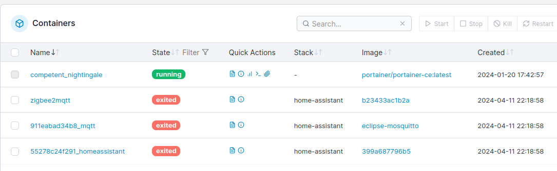

Mais après, rien ne va plus !
max@Domotique:~/home-assistant$ sudo docker-compose up -d --remove-orphans
Recreating homeassistant ...
Recreating mqtt ...
ERROR: for mqtt 'ContainerConfig'
ERROR: for homeassistant 'ContainerConfig'
ERROR: for mosquitto 'ContainerConfig'
Vous avez certainement une idée.
