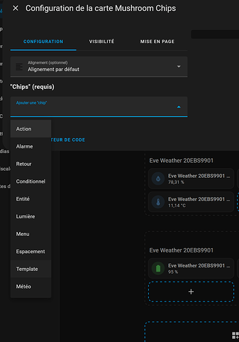

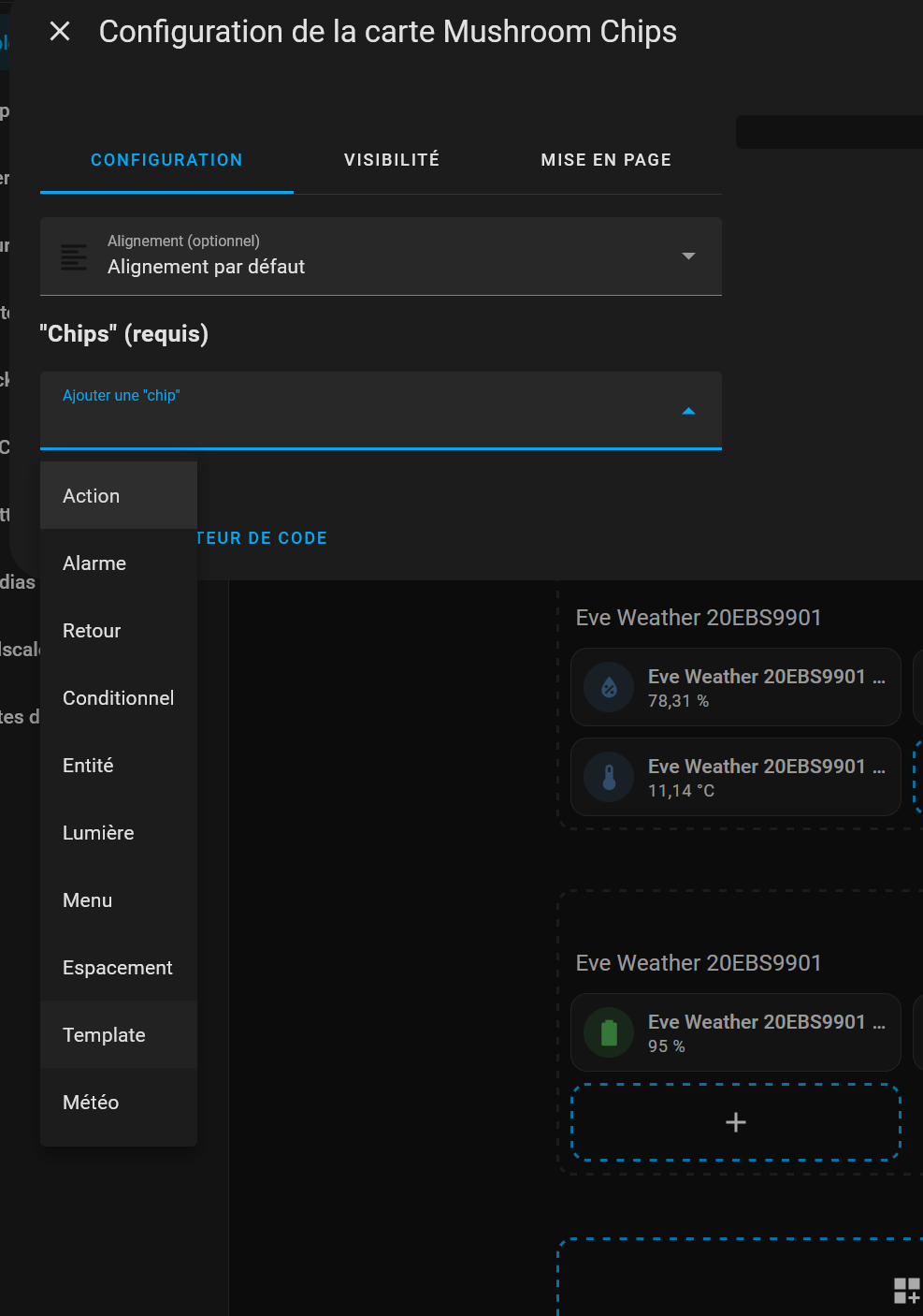

Utilises des mushroom template chips et 'on pas des entity chips

Oui c’est template
Et oui il faudra renseigner les champs qui t’intéresse.
Un exemple :

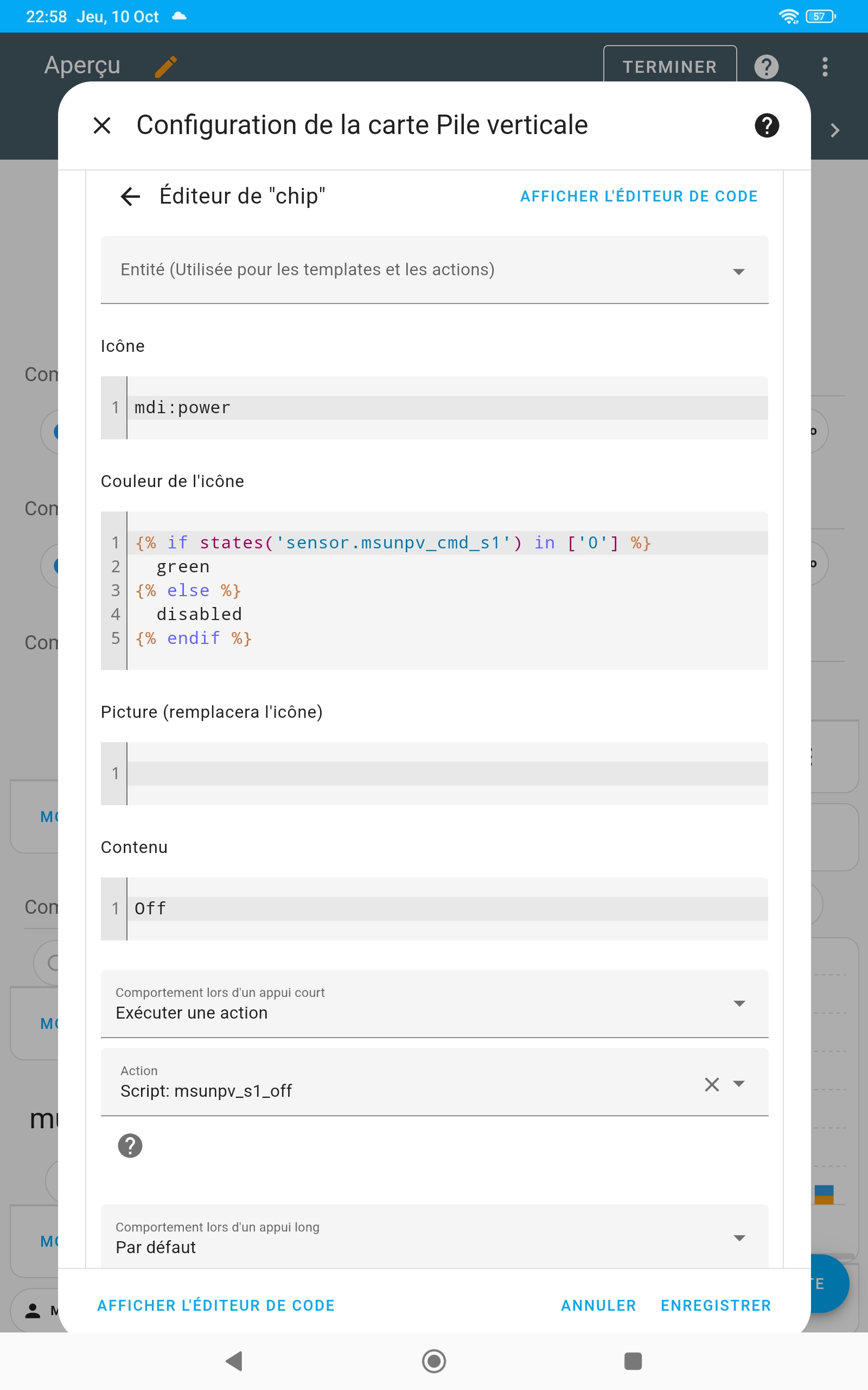

Tu as plusieurs solutions pour ça:
  • la plus simple: renseigner dans les actions (tap-action) que lorsque tu clique sur la carte ou le chip tu affiches le « more-info » de l’entité, tu auras ainsi une vue de l’historique accessible.
  • un peu plus complexe: créer une carte avec browser-mod pour remplacer la carte « more-info » de ton entité par une carte avec un graph
  • avec du yaml et browser-mod, créer un pop-up d’une carte avec un graph de l’entité que tu veux.
Tu peux trouver quelques exemples de la 1ere solution et de la 3eme dans ma description si tu fouilles un peu (mon dashboard est quasi à 100% basé sur du mushroom).
Avec mushroom, comme tout est dispo en interface graphique, il ne faut pas hésiter à tester des trucs dans l’interface pour voir ce que ça fait… Pas besoin d’IA ou de code YAML compliqué la plupart du temps…

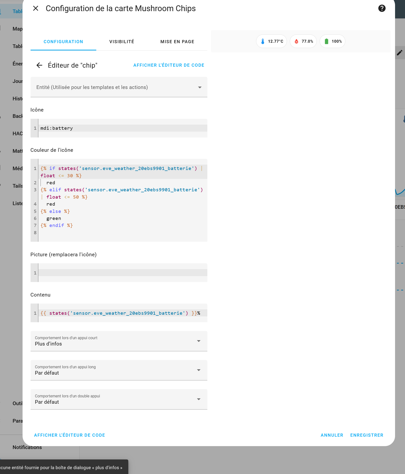

merci pour ton aide je suis parti sur la 1ere solution mais j’ai un message d’erreur quand je veut cliquer dessus
il faut choisir une entité
Comme l’as dit @WarC0zes juste au dessus et comme je te l’avais indiqué :
Il suffit de rajouter l’entité dans le premier champ de l’UI (entité utilisée pour les templates et les actions)
Sinon effectivement tu as le message qui te dit que tu n’as pas d’entité rattachée à ton bouton et donc forcément il n’affiche rien.
merci beaucoup pour l’aide du coup la couleur de l’icône ne change plus
Mets nous le code de ta carte car il n’y a aucune raison que ça ne fonctionne plus en rajoutant juste l’entité.

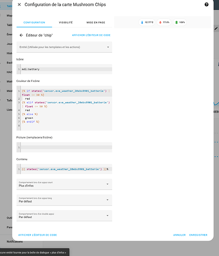

il faut utilise le chips template et pas entity.
Tu as rebasculé sur une chip entity. Il faut garder la chip template et rajouter entity à l’intérieur comme ça:
type: custom:mushroom-chips-card
chips:
  - type: template
    entity: sensor.eve_weather_20ebs9901_batterie
    icon: mdi:battery
    icon_color: |
      {% if states('sensor.eve_weather_20ebs9901_batterie') | float <= 30 %}
        red
      {% elif states('sensor.eve_weather_20ebs9901_batterie') | float <= 50 %}
        red
        green
    content: "{{ states('sensor.eve_weather_20ebs9901_batterie') }}%"
    tap_action:
      action: more-info
alignment: center
Edit: j’ai rajouté le content et le icon qui manquait
d’acord si je comprends je peut pas faire apparaitre le graph et change la couleurs des icônes en même temps ?
soit l’un soit l’autre ?
Si essai le code que je t’ai mis. si je n’ai pas fait d’erreur tu auras les deux.
