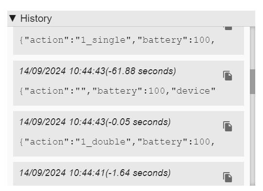

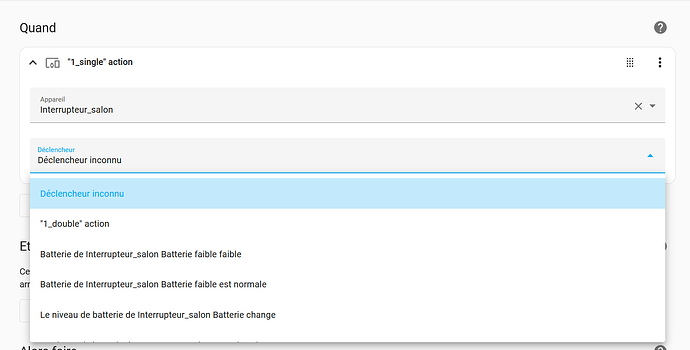

J’obtiens maintenant dans mon automation : « déclencheur inconnu ».
Et la liste ne montre pas tous les déclencheurs possibles (1_single, 2 single…)
Dans MQTT Explorer, je vois bien passer les différents ordres pourtant.
À noter que le bouton 2 fonctionne, alors que l’automation me montre la même anomalie.
