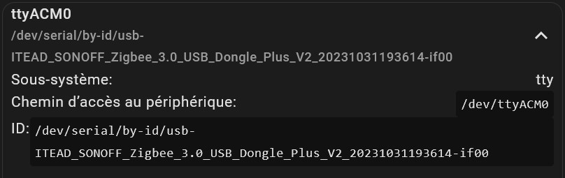

la clef SONOFF (peut être pas le bon modèle??)
DEVLINKS: >-
/dev/serial/by-id/usb-ITEAD_SONOFF_Zigbee_3.0_USB_Dongle_Plus_V2_20231031193614-if00
/dev/serial/by-path/platform-3f980000.usb-usb-0:1.4:1.0
DEVNAME: /dev/ttyACM0
DEVPATH: /devices/platform/soc/3f980000.usb/usb1/1-1/1-1.4/1-1.4:1.0/tty/ttyACM0
ID_BUS: usb
ID_MODEL: SONOFF_Zigbee_3.0_USB_Dongle_Plus_V2
ID_MODEL_ENC: SONOFF\x20Zigbee\x203.0\x20USB\x20Dongle\x20Plus\x20V2
ID_MODEL_ID: 55d4
ID_PATH: platform-3f980000.usb-usb-0:1.4:1.0
ID_PATH_TAG: platform-3f980000_usb-usb-0_1_4_1_0
ID_REVISION: '0442'
ID_SERIAL: ITEAD_SONOFF_Zigbee_3.0_USB_Dongle_Plus_V2_20231031193614
ID_SERIAL_SHORT: '20231031193614'
ID_TYPE: generic
ID_USB_DRIVER: cdc_acm
ID_USB_INTERFACES: ':020201:0a0000:'
ID_USB_INTERFACE_NUM: '00'
ID_USB_MODEL: SONOFF_Zigbee_3.0_USB_Dongle_Plus_V2
ID_USB_MODEL_ENC: SONOFF\x20Zigbee\x203.0\x20USB\x20Dongle\x20Plus\x20V2
ID_USB_MODEL_ID: 55d4
ID_USB_REVISION: '0442'
ID_USB_SERIAL: ITEAD_SONOFF_Zigbee_3.0_USB_Dongle_Plus_V2_20231031193614
ID_USB_SERIAL_SHORT: '20231031193614'
ID_USB_TYPE: generic
ID_USB_VENDOR: ITEAD
ID_USB_VENDOR_ENC: ITEAD
ID_USB_VENDOR_ID: 1a86
ID_VENDOR: ITEAD
ID_VENDOR_ENC: ITEAD
ID_VENDOR_ID: 1a86
MAJOR: '166'
MINOR: '0'
SUBSYSTEM: tty
TAGS: ':systemd:'
USEC_INITIALIZED: '10944440'

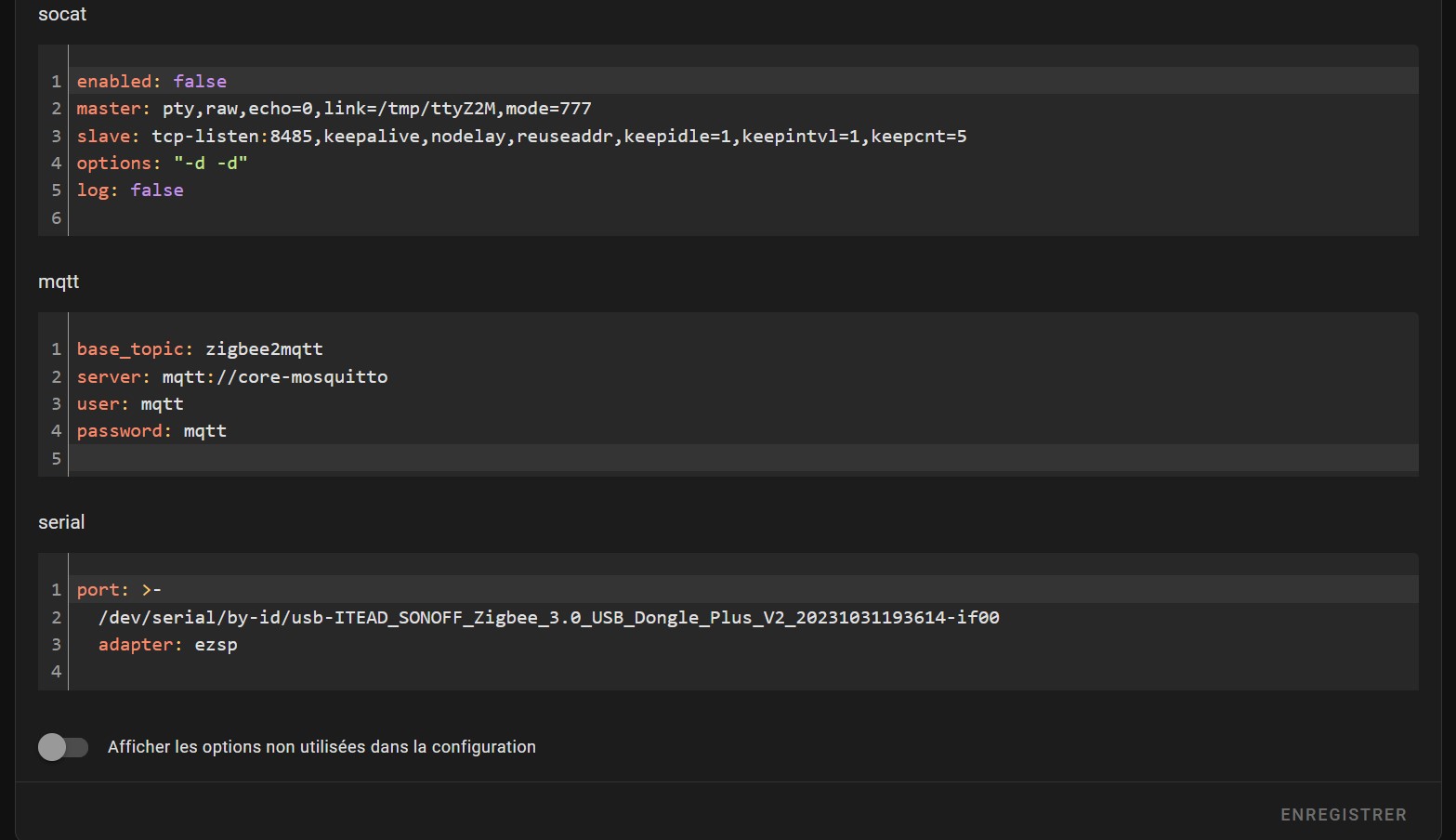

ton adapter: espz est mal indexer.
correction:
serial:
port: >-
adapter: ezsp
Bor…llll de M…; l’itération… j’ai du passais dix fois dessus sans le remarquer… même avec ta correction il m’a fallut un moment pour voir… c…n de dyslexique…
merci a toi je serais encore entrain de chercher sans ton aide… je laisse l’interface finir de démarrer et je revient clôturer le sujet
bon b’ensa y est ça a demarrer… merci a vous… j’essayerais d’être moins c… n la prochaine fois

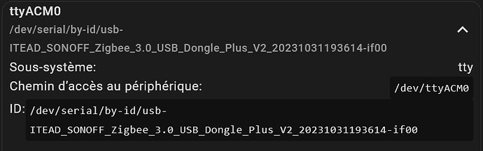

Le referencement de la clef dans le « systeme »
Sous-système: tty
Chemin d’accès au périphérique:
/dev/ttyACM0
ID:
/dev/serial/by-id/usb-ITEAD_SONOFF_Zigbee_3.0_USB_Dongle_Plus_V2_20231101083649-if00
les log des essait de demarge (enfin une petite partie…)

Si tu veux changer d’option dans la configuration de Z2M, fais le directement du configuration.yaml et pas par le UI.
Car ça n’enregistre pas les modifications par le UI ( souvent ).
ajoute ces lignes dans ton configuration.yaml de Z2M:
serial:
port: >-
adapter: ember
exemple ( configuration.yaml de Z2M):
homeassistant: true
advanced:
network_key:
- 239
- 107
- 4
- 69
- 116
- 169
- 99
- 198
- 158
- 234
- 133
- 113
- 233
- 19
- 17
- 193
pan_id: 61193
ext_pan_id:
- 46
- 46
- 248
- 230
- 40
- 110
- 113
- 192
mqtt:
user: MQTT
password: MQTT
serial:
port: >-
adapter: ember
frontend:
port: 8099
