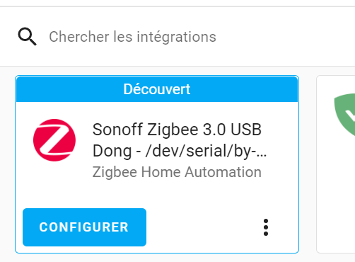

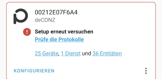

SUPPRIMER/DESACTIVER/IGNORER les intégrations DECONZ et/ou ZHA
sinon z2m ne pourra pas démarrer
Ce sont tous deux des addons de Home Assistant

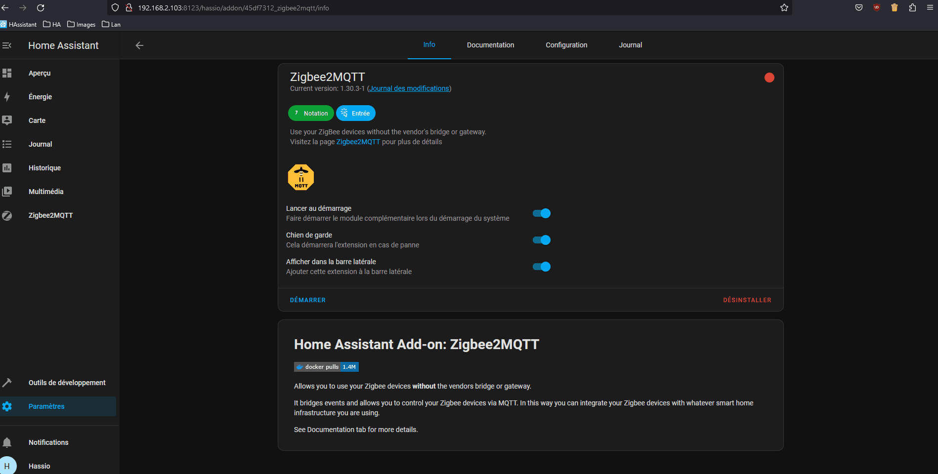

Etape 2 , installé zigbee2mqtt
Lien a inséré :
https://github.com/zigbee2mqtt/hassio-zigbee2mqtt
partie 1

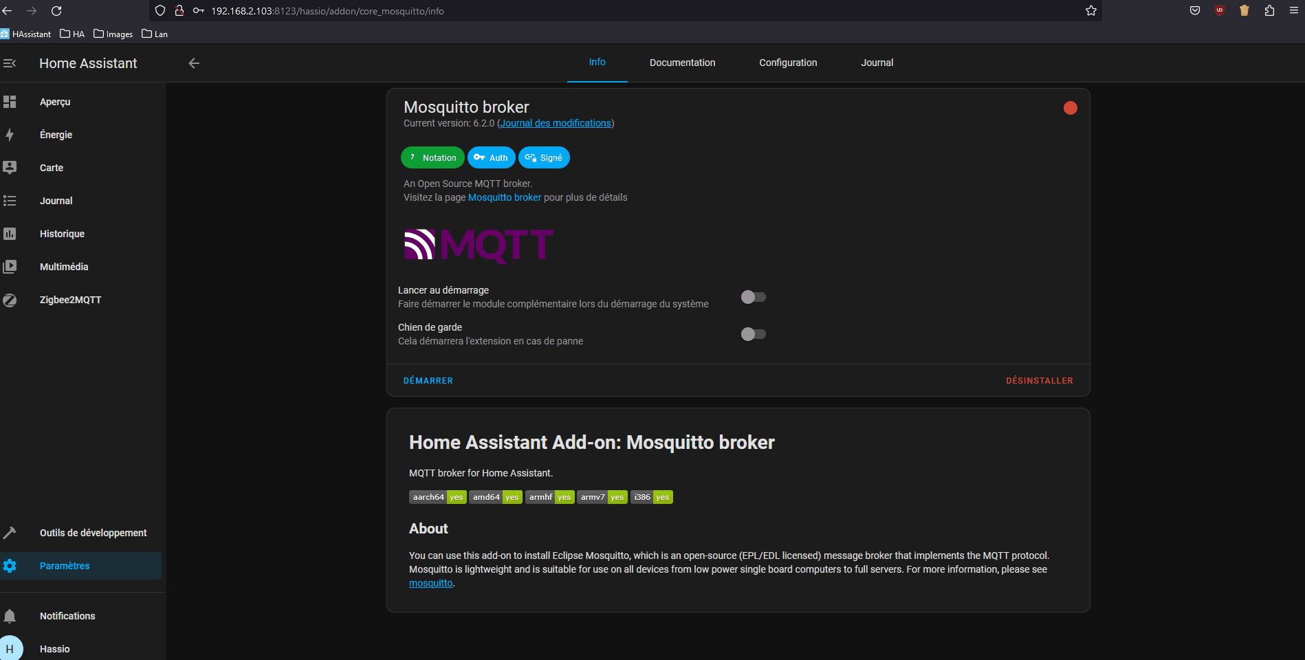

Etape 3, installé le broker mosquitto
partie 3
Voilà, les installations sont finies, on passe aux configurations.
Aller dans le broker mosquitto est ajouté ceci dans la partie login.
PS:
@WarC0zes , m’as rappelé que la création d’un user n’est plus obligatoire.
La connection se fera tout seul entre les deux !
Si par contre vous avez un souci alors employé la création d’un user
Cela représente l’utilsateur qu’on créé au debut
  - username: mqtt
    password: mqtt
Cliquer sur enregistré , voilà le broker est fini pour sa config .

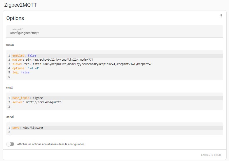

ensuite, on va dans zigbee2mqtt pour sa configuration
Aller dans sa configuration ( aussi ) :rofl:
dans la partie mqtt
base_topic: zigbee2mqtt
server: mqtt://core-mosquitto
user: mqtt
password: mqtt
Dans la partie
Sérial ( la faite attention au modéle de cle que vous avez )
Moi j’ai une sonoff version P donc je dois mettre ceci
serial:
  port: >-
    /dev/serial/by-id/usb-Silicon_Labs_Sonoff_Zigbee_3.0_USB_Dongle_Plus_0001-if00-port0

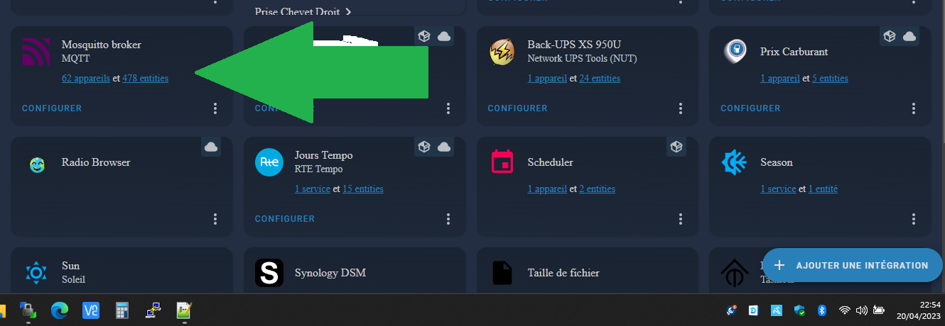

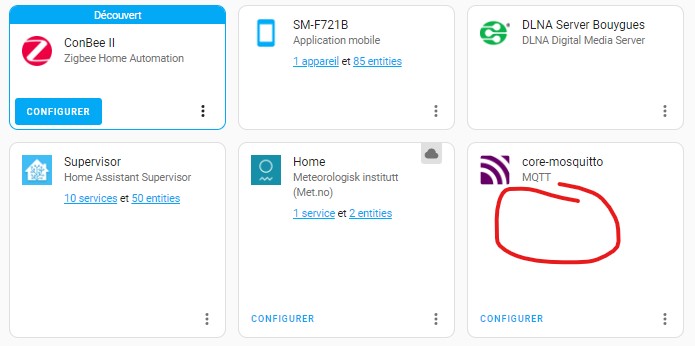

Si tout se passe bien HA devrais détecté un broker

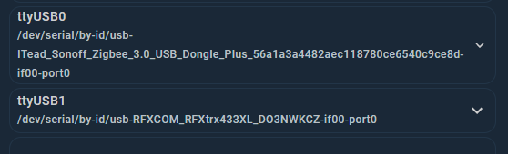

Pour ce qui on besoin d’aide pour trouvé le chemin de la clé
partie 7

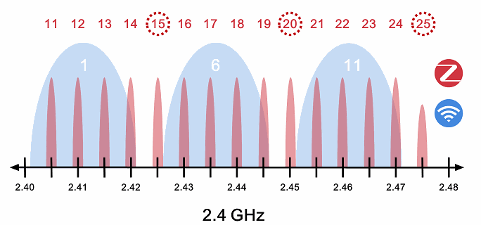

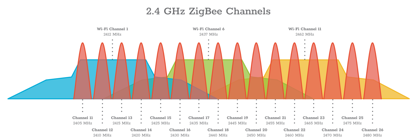

Interférence Wifi Zigbee USB
En image pour vous aider à choisir le meilleur Canal/Channel pour zigbee et évité des interférences.
En bleu le wifi
En rouge le Zigbee
Par défaut le zigbee est sur le canal 11, ce qui peut provoquer des interférences avec votre wifi si vous êtes sur le canal 1 par exemple ( ou celui de vos voisins )
Les canaux conseillé son le 15 / 20 / 25 et aussi le 26 , mais attention sachez que certain devices de zigbee ne seront pas compatible avec certain canal de zigbee ( rare , mais cela peut arriver )
Pour vous aider à trouver le meilleur signal pour votre zigbee et évite des interférences avec votre wifi, je vous conseille de vous servir de Wifi Analyzer que l’on trouve sur le google play (gratuit)

Il faut bien attendre en regardant dans le journal que zigbee2mqtt est bien démarré pour éviter d’avoir un 502: bad gateway.

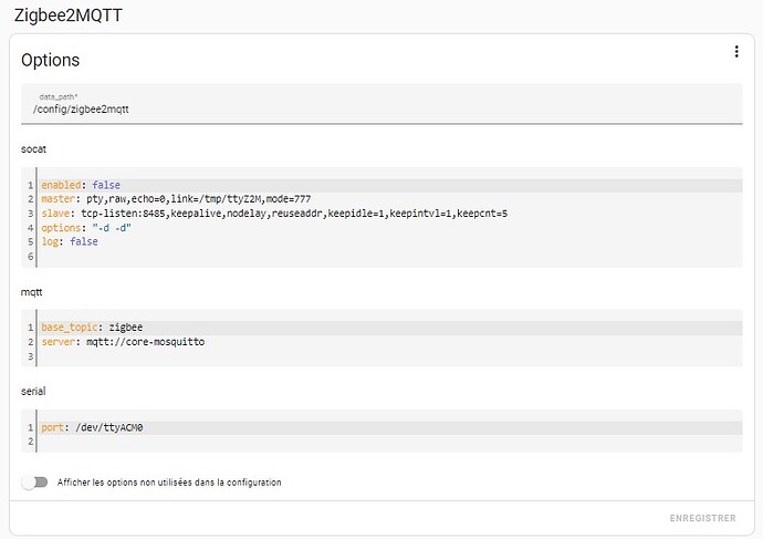

Super TUTO, mais je sèche. Une semaine que je tente de faire cette installation, j’ai tenté 50 méthodes, reinstaller HASS, changer de clé Zigbee… rien. Je déprime.
J’ai toujours les mêmes erreurs…
[21:29:53] INFO: Preparing to start...
[21:29:54] INFO: Socat not enabled
[21:29:54] INFO: Starting Zigbee2MQTT...
Zigbee2MQTT:info  2023-04-26 21:29:58: Logging to console and directory: '/config/zigbee2mqtt/log/2023-04-26.21-29-58' filename: log.txt
Zigbee2MQTT:info  2023-04-26 21:29:58: Starting Zigbee2MQTT version 1.30.3 (commit #unknown)
Zigbee2MQTT:info  2023-04-26 21:29:58: Starting zigbee-herdsman (0.14.103)
Zigbee2MQTT:error 2023-04-26 21:30:18: Error while starting zigbee-herdsman
Zigbee2MQTT:error 2023-04-26 21:30:18: Failed to start zigbee
Zigbee2MQTT:error 2023-04-26 21:30:18: Check https://www.zigbee2mqtt.io/guide/installation/20_zigbee2mqtt-fails-to-start.html for possible solutions
Zigbee2MQTT:error 2023-04-26 21:30:18: Exiting...
Zigbee2MQTT:error 2023-04-26 21:30:18: Error: Failed to connect to the adapter (Error: SRSP - SYS - ping after 6000ms)
    at ZStackAdapter.start (/app/node_modules/zigbee-herdsman/src/adapter/z-stack/adapter/zStackAdapter.ts:103:27)
    at Controller.start (/app/node_modules/zigbee-herdsman/src/controller/controller.ts:132:29)
    at Zigbee.start (/app/lib/zigbee.ts:58:27)
    at Controller.start (/app/lib/controller.ts:101:27)
    at start (/app/index.js:107:5)
Serait il possible d’avoir l’aide de quelqu’un pour comprendre ce que je fais mal ?
verifie si ta cle est bien reconnu dans HA
Tu as quel cle ?
Montre nous ce que tu as mis dans la config de z2m au niveau de ta clé
Merci pour le coup de main.
J’ai la sonoff ZBDongle-E et la Conbee II. Là, c’est la conbee II.
Elle bien visible dans HA :
Capture d’écran 2023-04-26 215021
Ma config:
Et Mosquitto ne détecte rien… contrairement à ce que l’on voir dans le tuto
