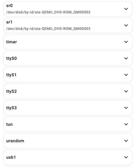

Dans tout le matériel, rien n’apparait dans les ports USB, avec ou sans rallonge, et que ce soit pour la clé Sonoff ou la clé ConbeeII.

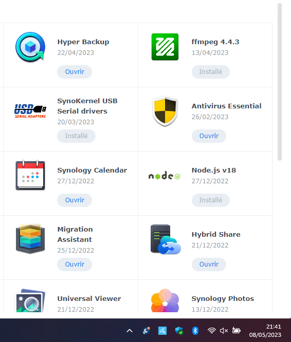

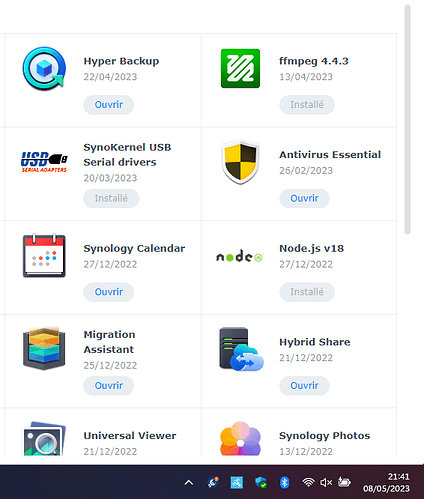

la bidouille est plus obligatoire tu as maintenant un spk dans dsm pour les drivers
SYNOKERNEL USB
Oui merci je l’avais installé quand je cherchais à installer ma clé Sonoff , sans succès. C’est pour cela que je suis passé à la clé ConbeeII
