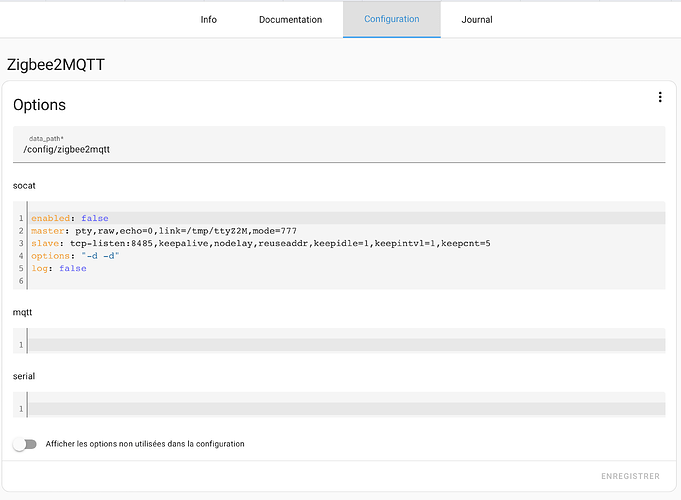

C’est ce que je viens de faire mais Z2M ne crée pas de compte j’ai la même erreur:
TypeError: Cannot read properties of null (reading ‹ mqtt ›)
Config:
data_path: /config/zigbee2mqtt
socat:
  enabled: false
  master: pty,raw,echo=0,link=/tmp/ttyZ2M,mode=777
  slave: tcp-listen:8485,keepalive,nodelay,reuseaddr,keepidle=1,keepintvl=1,keepcnt=5
  options: "-d -d"
  log: false
mqtt: {}
serial:
  port: >-
    /dev/serial/by-id/usb-dresden_elektronik_ingenieurtechnik_GmbH_ConBee_II_DE2234130-if00
  adapter: deconz
Config MQTT:
logins: []
require_certificate: false
certfile: fullchain.pem
keyfile: privkey.pem
customize:
  active: false
  folder: mosquitto
ta parti mqtt: {} est vide
rempli la
rempli ceci aussi logins: []
Salut, il a pas créer de compte mqtt, ca lui sert a rien de remplir la partie mqtt.
Je me demande s’il faut pas supprimer la ligne mqtt: {} et Z2M ajoutera c’est ligne avec le compte mqtt créer automatiquement au 1er lmancement.
dans son premier post ci dessus
Bonjoour:
@classicred: Je suis reparti de zéro : réinsrtallation MMQTT et zb2m, sans remplir la partie mqtt comme suggéré:
]Si je supprime la partie mqtt, j’ai un message d’erreur:
Échec de l'enregistrement de la configuration du module complémentaire, Missing option 'mqtt' in root in Zigbee2MQTT (45df7312_zigbee2mqtt)
et avec juste mqtt: ?
Finalement résolu grâce à @ClassicRed en direct qui l’expliquerai mieux que moi.
Maintenant tout fonctionne avec un compte user et password (admin) et copie de la configuration dans /config/zigbee2mqtt/configuration.yaml (bug?)
Encore merci !
