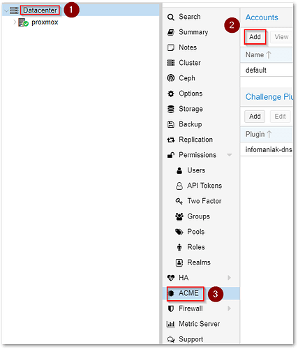

Concernant la partie accès en HTTPS, il faut :
Dans la partie ACME cliquez sur Add :
Remplir tout les champs et cliquez sur Register

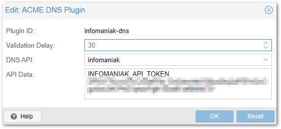

Sur la partie Challenge Plugins cliquez sur Add
Vue que proxmox n’est pas censé avoir de ports ouvert depuis l’extérieur, privilégiez plutôt une méthode via DNS, voici un exemple avec infomaniak. Une fois remplie, cliquez sur OK

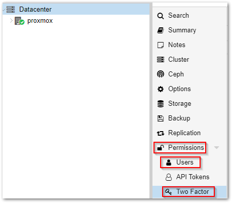

Ne pas oublier de modifier le mot de passe du compte root et d’activer le MFA sur ce compte.
Pour ceci, tout ce passe dans la partie permission. Ici rien de compliqué, je ne vais pas détailler

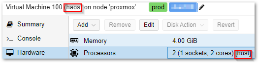

Exécutez le script Home Assistant OS VM
Indiquez les paramètres que vous souhaitez mettre à la VM, personnellement j’ai laissé les paramètres par défaut
J’ai juste modifié le CPU en le passant à host et modifié le nom de la VM en haos

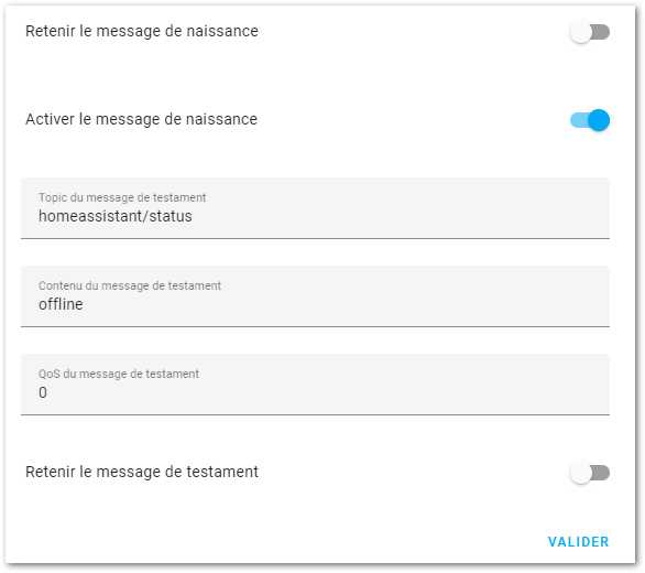

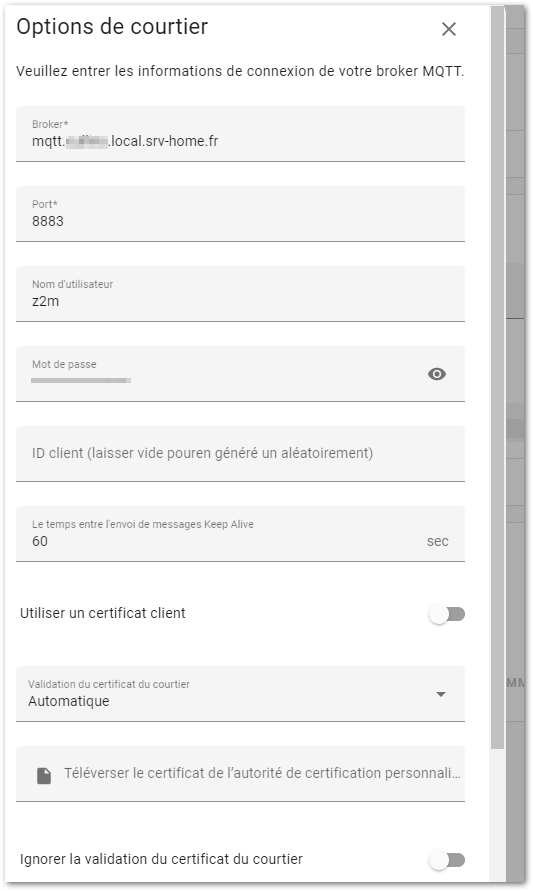

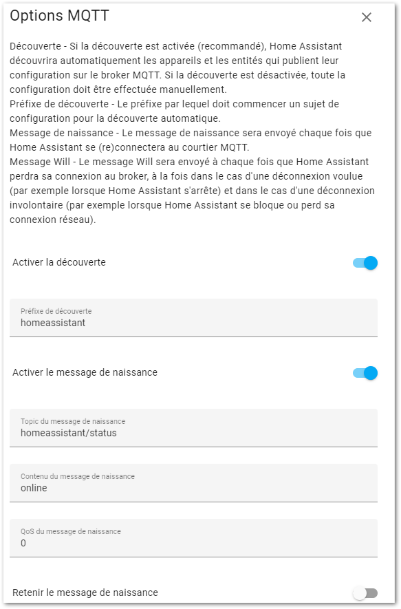

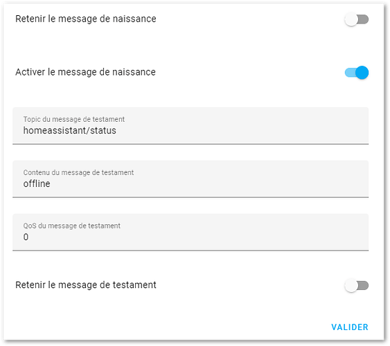

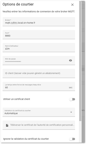

Faire communiquer MQTT et HAOS
Il faut configurer l’intégration MQTT comme ceci :
Il ne vous reste plus qu’a intégrer des équipements auprès de Zigbee2Mqtt et ils devraient remonter automatiquement :

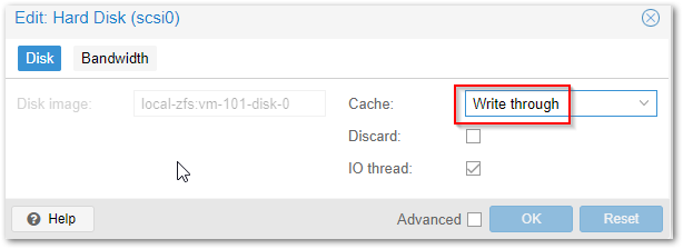

Edit 04/06/2023 : Bien configurer les disques des VM installé avec l’option Write through pour le cache
CF : Installing Home Assistant OS using Proxmox 8 - #968 by nickrout - Community Guides - Home Assistant Community
