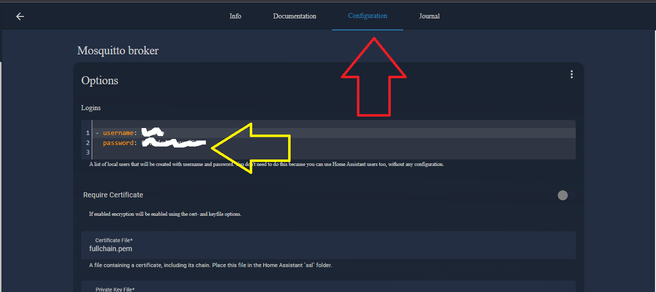

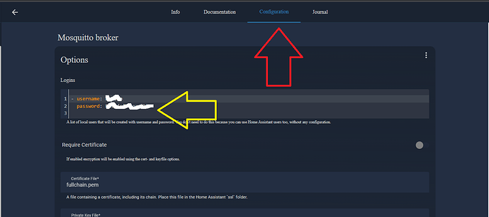

Sachant que je n’ai pas créé de compte, je ne vois pas quel compte pourrait bloquer… Donc je ne sais pas quoi vérifier à ce niveau.
tu as fais cette partie la
en effet, à force de faire et défaire, je n’avais pas remis les comptes dans MQTT.
C’est rectifié, mais pour info, juste avant de les remettre, j’avais de nouveau ces erreurs, et j’en suis revenu à ça : :frowning:

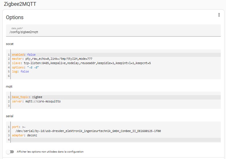

Il y a toujours les 2 mêmes problèmes :
  • La reconnaissance de la clé ; je ne comprends pas trop le >- avant le /dans la section port dans serial,
  • le user et mdp pour se connecter à mqtt,
    → essaie à blanc avec Mqttexplorer, pour voir ce qui fonctionne, et reprend les mêmes paramètres,
z2m qui dois l’inclure seul , ma config il apparait aussi
@Romain_P , tu as essayé de créé un user pour mqtt au cas ou ?
Ta cle est sur un usb2 ou 3 , as tu mis une petite rallonge USB sur celle ci ?
C’est quand le chemin de la clé est trop long, ca rajoute >-, c’est automatique.

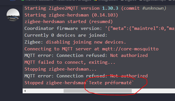

Et le bloc Texte préformaté qui est systèmatiquement à la fin des logs. Bon OK c’est cosmétique mais j’y peux rien si j’ai des tocs😇

Apres des jours de galere, dans la nuit cest « tomber » en marche . Difficile de dire ce que je faisais mal.
Seul paramètre que je navais jaamis mis cest le « adapter : deconz »
Un grand merci a tous ,cest top :blush:
d’ou le fait que dans le post j’ai bien indiqué les bons parametres a mettre !!
Tu as du lire trop vite et tu as zappé cette cette info !! :joy: :wink: :wink:
