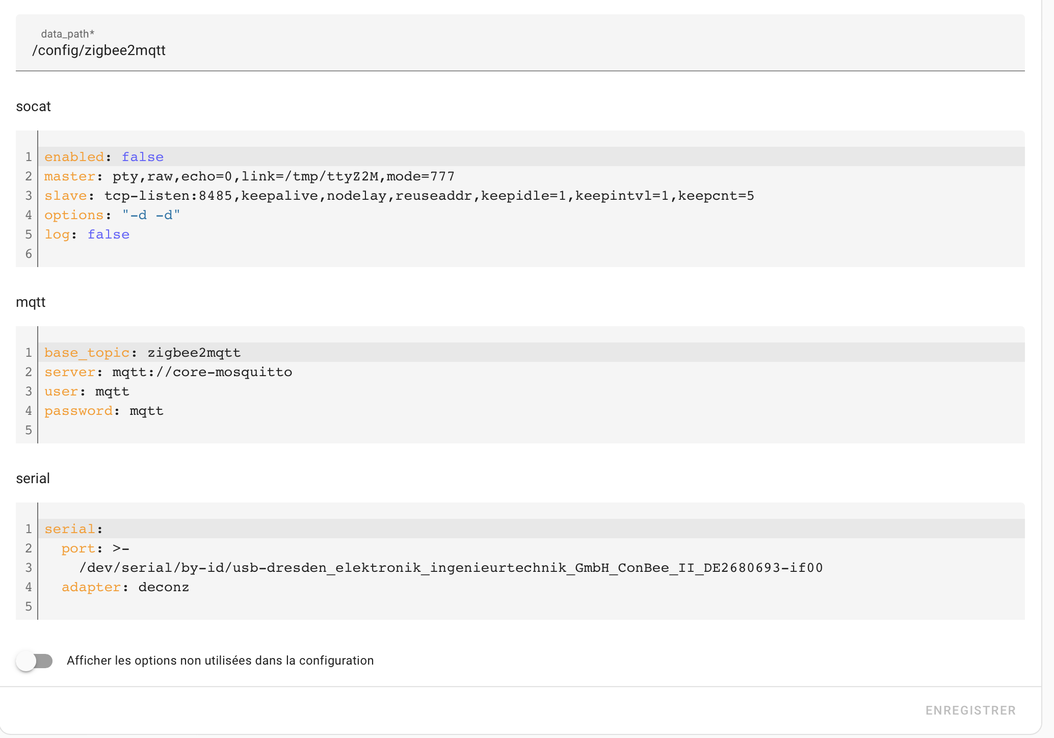

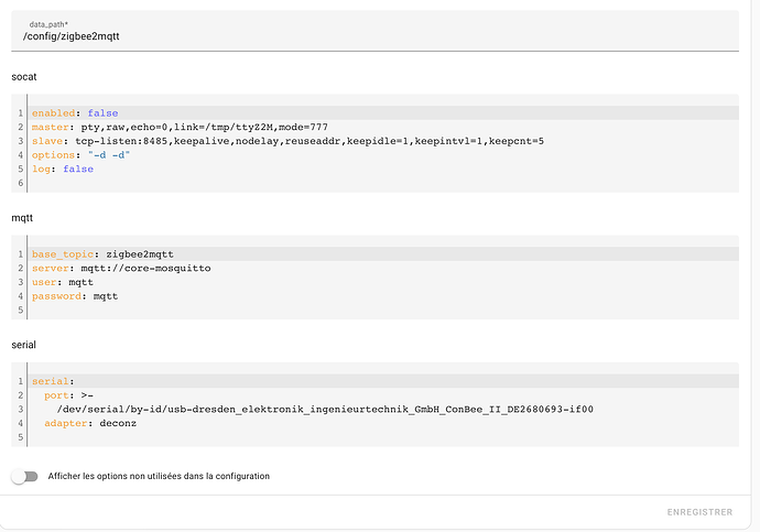

Je permet d’ajouter ma configuration :

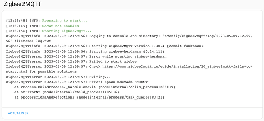

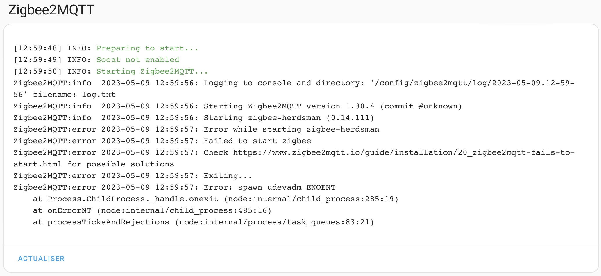

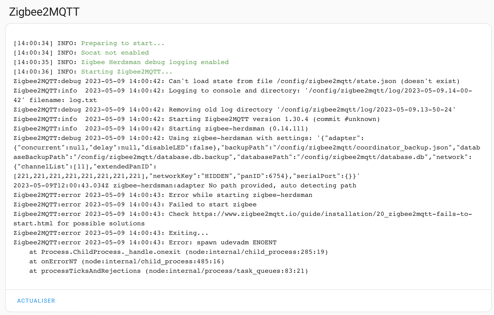

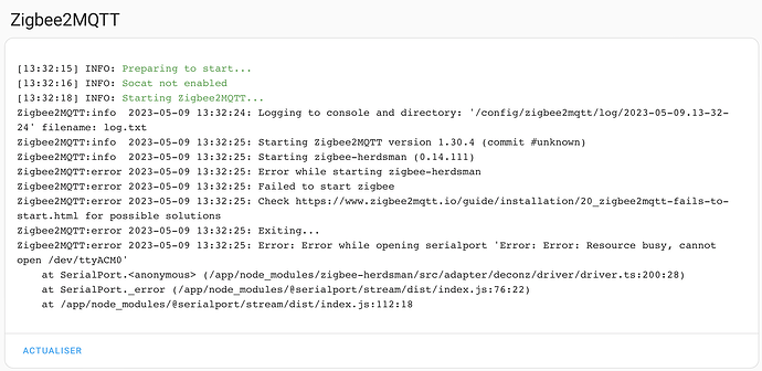

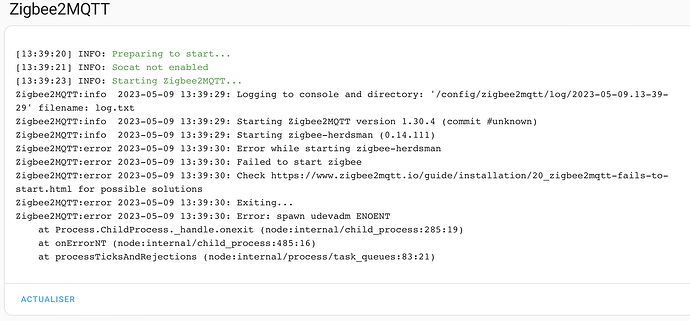

Message d’erreur Z2M :
Config : Z2M

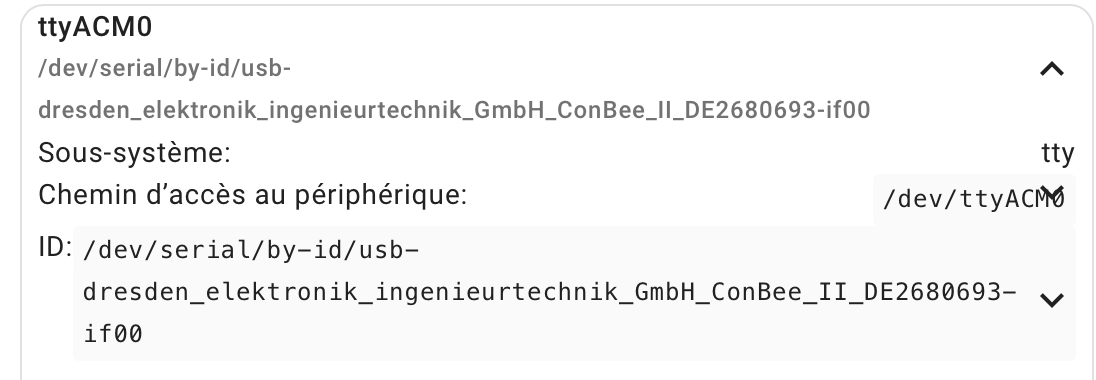

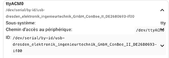

Emplacement de ma conbee2

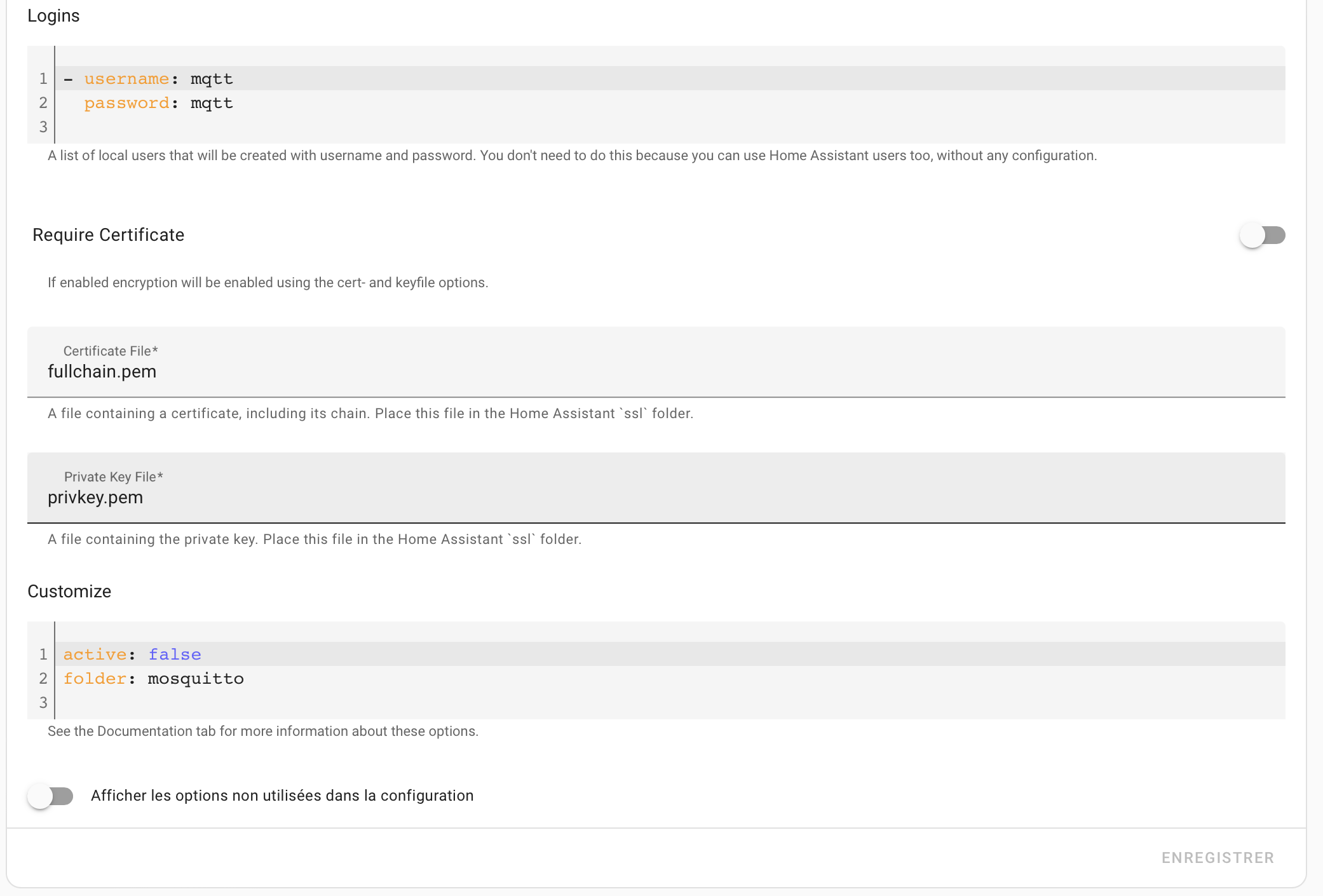

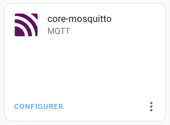

Config Mosquitto
Merci d’avance de vos retours

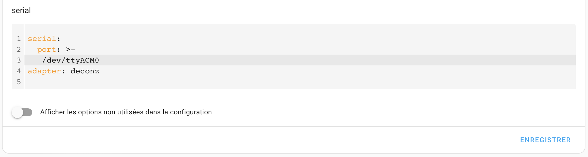

EDIT: Je me sent tellement con, j’imagine que tu voulais que j’inscrive « /dev/ttyACM0 » comme ceci n’est ce pas… ? :
En ce qui concerne ZHA, j’ai cliquer sur « supprimé » sur l’intégration. Est ce suffisant pour le supprimer entièrement ?
Ta tout compris, changer le chemin. Je me suis mal exprimé.
comme ca:
port: /dev/ttyACM0
le port: >- c’est quand le chemin est long.
oui

les logs stp, sans ca on peut pas t’aider. Ca dit quoi dans les logs Z2M ?
Au pire redémarre HA, pour bien clean ZHA. Regarde au redémarrage si ZHA decouvre pas la clé, si c’est le cas ignore ZHA. et relance Z2M.
Oui c’est vrai, pardon
Voici :

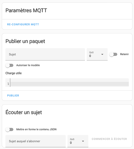

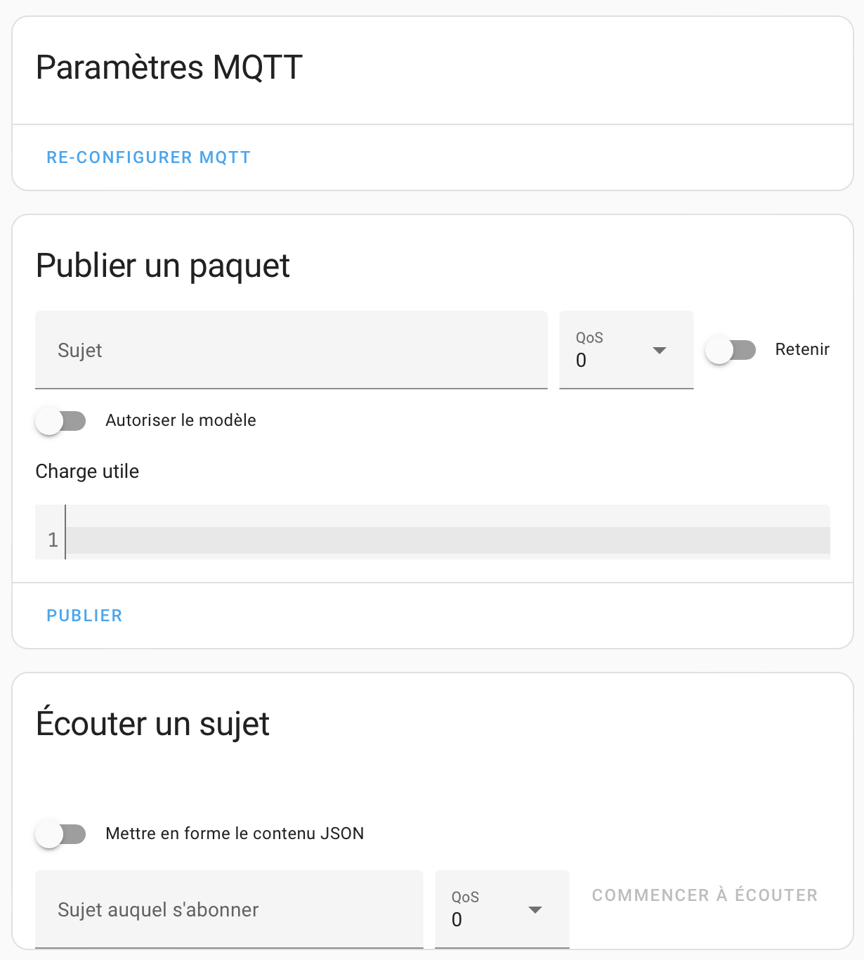

De plus, j’ai bien une « intégration » qui est détecté en plus mais vierge :
Est-ce que j’ai qqch à configurer ici ? :

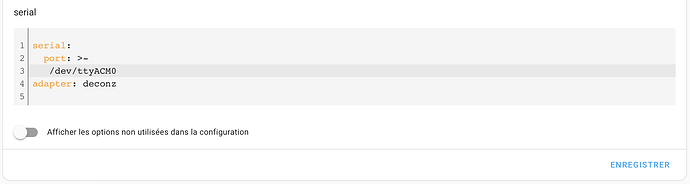

Salut @NicolasGRISET
L’indentation de « adapter » n’est pas bonne, tu devrais avoir :
serial:
  port: /dev/ttyACM0
  adapter: deconz
J’avais pas vu, adapter: et pas au bon niveau.

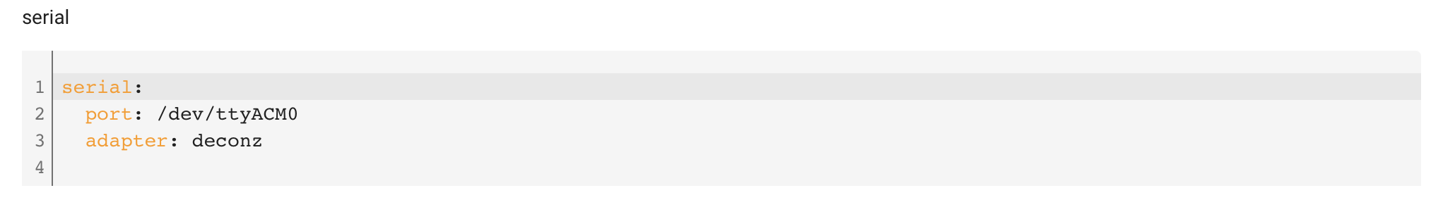

serial:
  port: ...
  adapter: ...
serieux en même temps mdr.
Je venais de m’en rendre compte aussi lol on est 3 !!

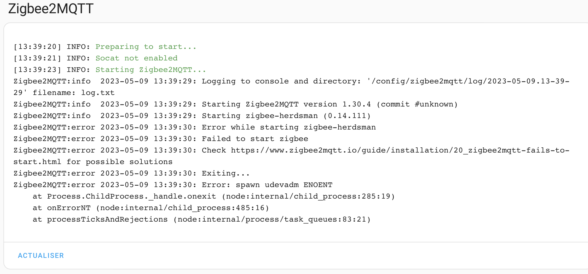

Voici donc :
Mais en vain malheureusement

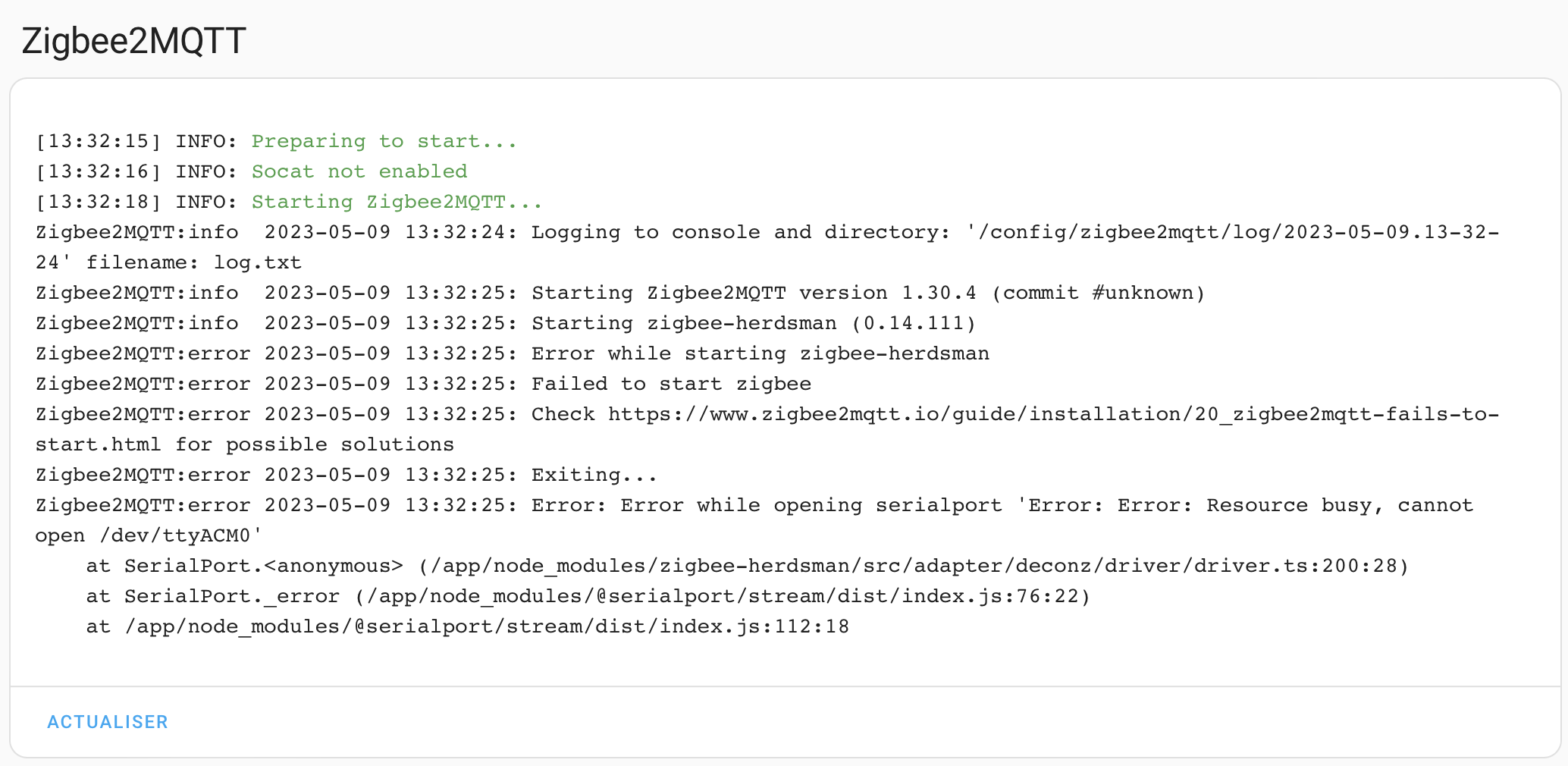

Même erreur dans les logs ?
retest avec le chemin ( ton chemin, c’est un exemple)
  port: >-
    /dev/serial/by-id/usb-dresden_elektronik_ingenieurtechnik_GmbH_ConBee_II_DE2234130-if00

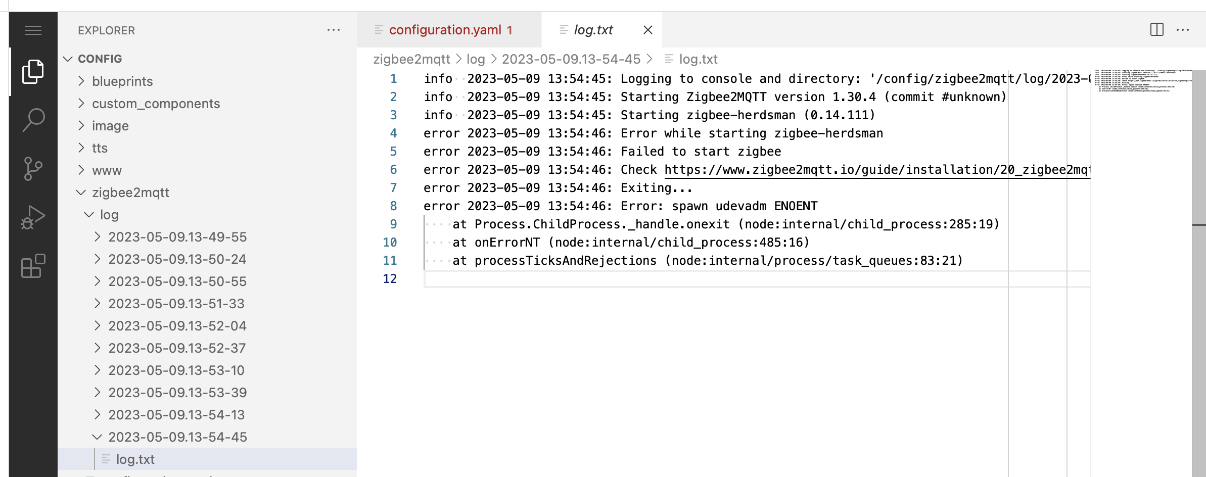

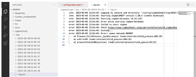

Voici les logs (du moins, les derniers) :
J’ai activer : zigbee_herdsman_debug
Du coup les logs on l’air plus détaillés :
Ta pas Deconz installer ? Faut pas aussi.
non.
Je viens de le désinstaller, j’ai refais l’essai et c’est pareil
Je vais reboot mon rpi pour être sur
@ClassicRed
Va falloir rajouter dans ton tuto, qu’il ne faut surtout pas avoir ZHA ou Deconz installer. Si on veut installer Z2M avec la même clé Zigbee. :wink:
