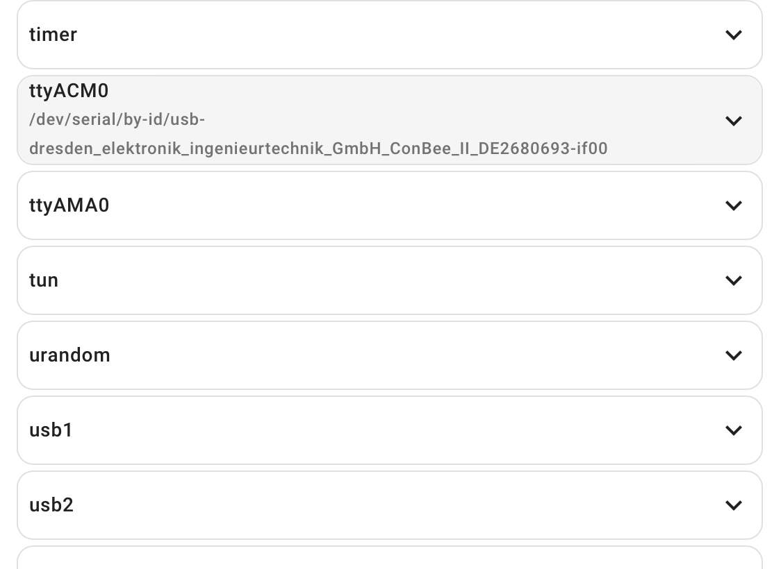

Par contre, arrêter moi si je me trompe mais peu importe sur quel port je connecte ma conbee2
USB1, ou USB2 (je les ai tous fait)
Mon port ne change pas…
C’est toujours exactement le même, peu importe où je le branche.

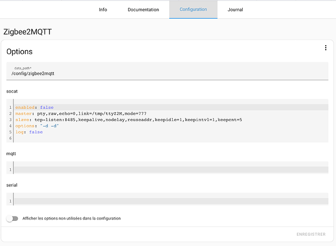

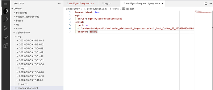

Premièrement j’ai supprimer ce que j’avais inscris dans mqtt & dans serial :
Et j’ai rempli ces infos directement dans le configuration.yaml de Z2M comme ceci :

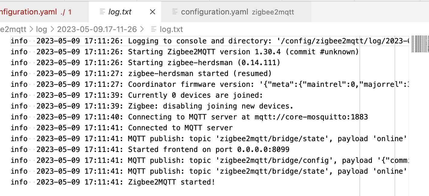

Et là, magie magie :

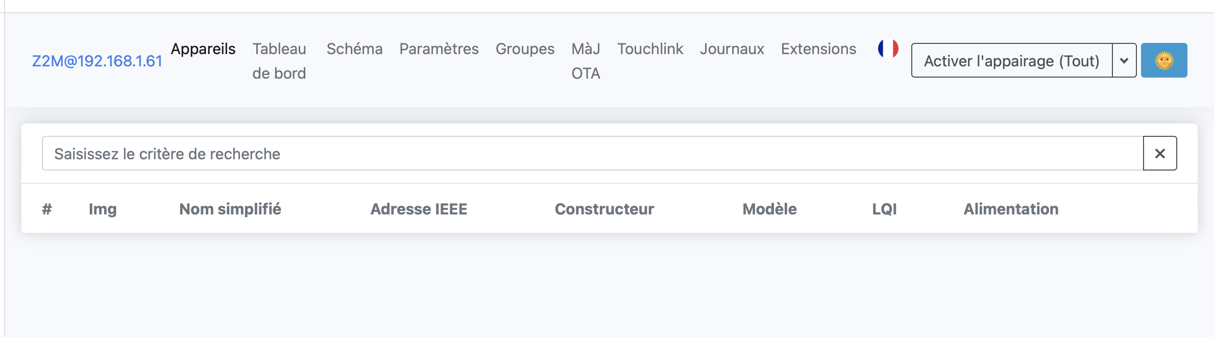

Z2M démarre, j’accède enfin à l’interface web
Et voici les logs :
J’espère ne pas m’emballer trop vite car j’ai du passer pas une méthode complètement différente de celle que vous avez pour la plupart utilisée mais vraisemblablement c’est la seule qui à fonctionner pour moi jusqu’ici
Dans l’attente de vos retour :blush:
J’ai trouvé cette solution ici : Error while starting zigbee-herdsman Failed to start zigbee - #15 by dayreen - Zigbee - Home Assistant Community

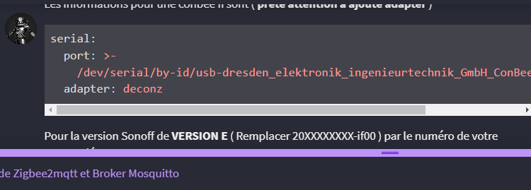

pourtant ce que tu ecris et que tu dis quand tu regarde ce gif du tuto
partie 6
Les infos sont identiquent, sauf la clé qui change , mais que j’ai mis en bas du tuto
Pour cela bien prendre le temps de lire ne pas allez trop …
A mon avis tu as a installé z2m , lancé , bug
quand tu as voulu corrigé le fichier , ne sais malheuresement pas mis a jour .
D’ou le fait que tu es passé en mode edition en manuel pour corrigé

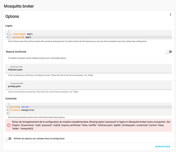

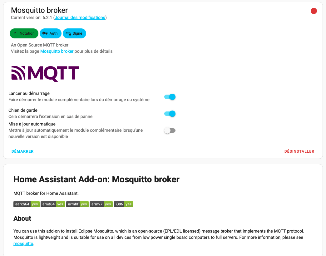

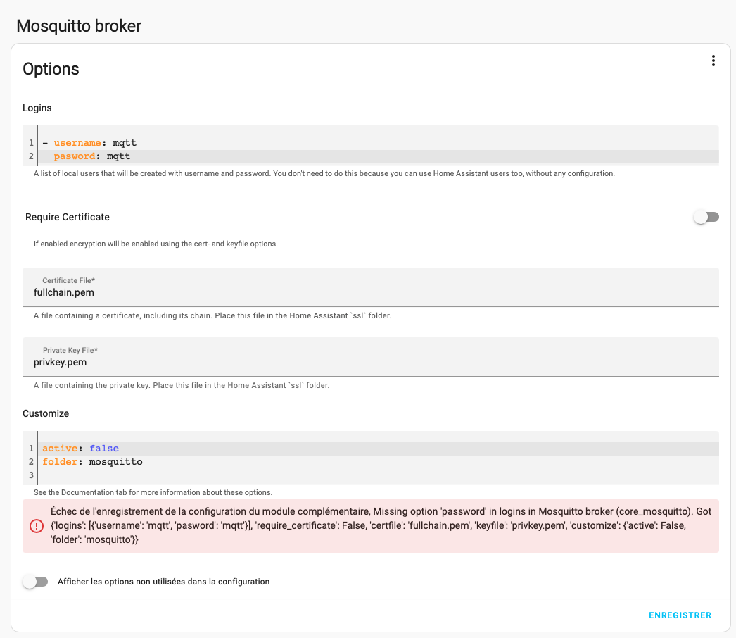

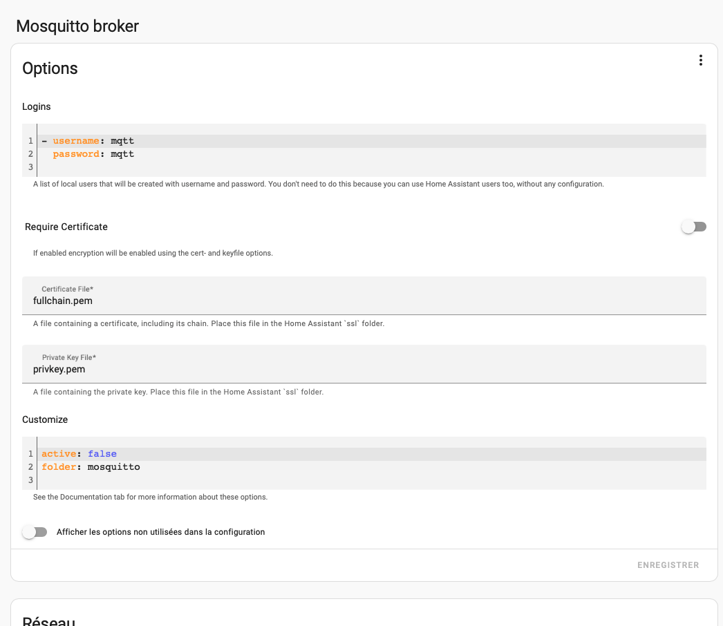

Suite à la lecture de ce tuto j’ai acheté un Sonoff Zigbee et un Lixee pour suivre ma conso électrique. J’ai essayé de suivre à la lettre votre auto mais je bloque déjà (désolé je suis débutant). Mosquitto ne veut pas démarrer. Voici le message:
Je ne vois vraiment pas ce qui cloche?
C’est password: et pas pasword: :sweat_smile:
C’est indiquer dans l’erreur Missing option 'password' in logins in Mosquitto Broker.
Vraiment désolé d’avoir fait cette erreur (je suis vraiment débutant).

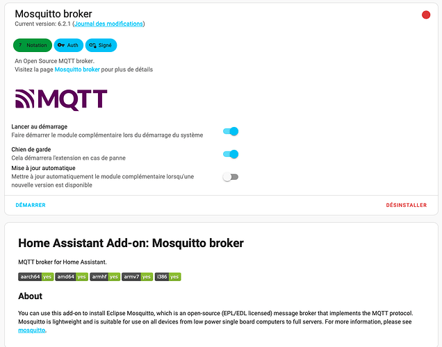

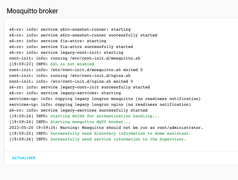

J’ai corrigé et cette fois la config est bien acceptée mais quand je clique sur Enregistrer il ne me demande pas de redémarrer Mosquitto et effectivement il ne démarre pas.
Il ne semble pas y avoir de problème sur le journal
J’ai rafraichi la page sans succès

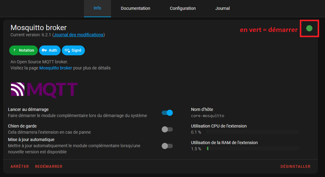

On voit si le module est démarrer sur l’onglet info.
Rien d’anormal dans ton journal.
Oui j’avais compris mais quand je clique sur démarrer il ne se passe rien ?
Aucune erreur dans le journal de mosquitto broker, ou quand ta sauvegarder la configuration?
Ou dans le journal de HA ?
Ta tenter un reboot de HA, en verifiant si la configuration est bonne avant ?

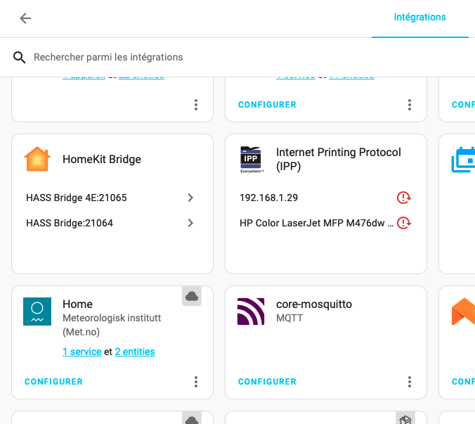

Je viens de faire une sauvegarde et j’ai relancé HA. Aucune action quand j’appuie sur Démarrer du module complémentaire Mosquitto il ne se passe rien. Rien de spécial dans le journal de HA (j’ai une ampoule HUE qui change très souvent d’état mais rien d’autre. Par contre j’ai une nouvelle intégration qui est apparue « Core-mosquitto »?
Je propose de reprendre à zéro ton tuto ?
je crois que c’est le mieux, désintalle mosquitto broker et reboot HA. Reprend le tuto depuis le début…
