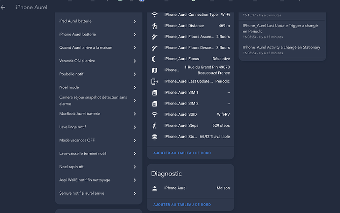

Puis, dans Intégrations / Applications mobiles, tu cliques sur ton iPhone, tu vois toutes les entités dispos, tu vas tout en bas, sous diagnostic
, tu as l’entité du device_tracker

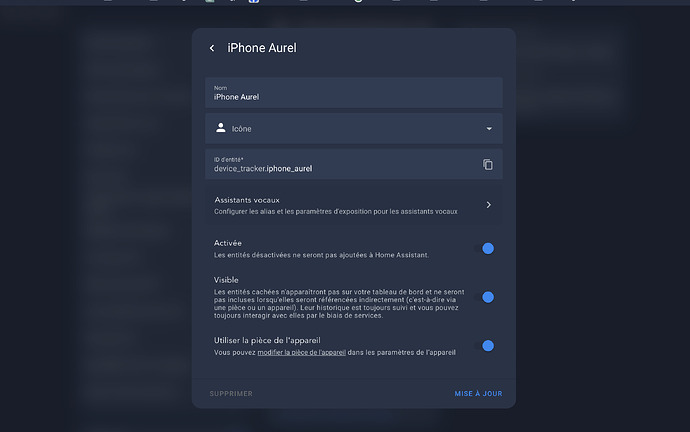

Tu cliques dessus puis sur la roue crantée, et tu auras l’entité.
Te restes plus qu’a exploiter tout ca, sur ton dashboard, et en automatisations.

Je récupère bien dans « capteurs » toutes les valeurs mais par contre dans « Diagnostic » je suis toujours « absent » alors que je suis connecté à mon wifi.
Car Geocoded Location
est inconnu
, ce qui n’est pas normal.
Tu devrais avoir sur ce capteur, l’adresse exacte de ta position.
Il se mettra a jour peut etre a jour quand tu bougeras.

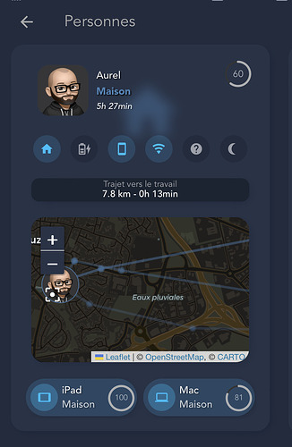

Dans les réglage Personnes, tu te mets plusieurs entités de tracker, HA gère intelligemment.
Tu te mets :
- tracker gps de Companion
- tracker ping de ton wifi
Et tu suis ta localisation avec l’entité person.xxx
