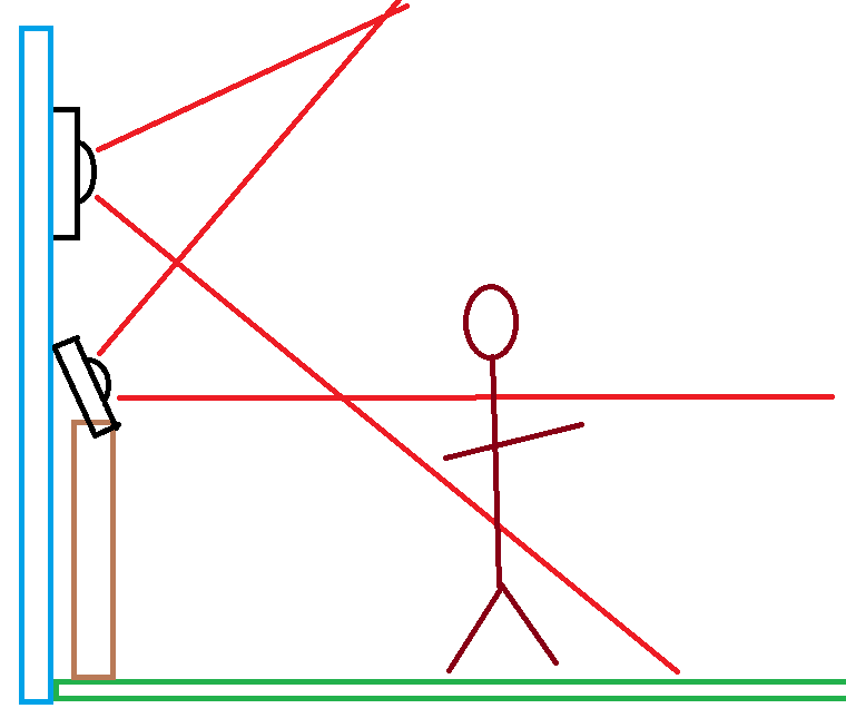

Pas gagné, sauf à essayer de jouer avec l’orientation du cône de détection pour éviter qu’il ne regarde le sol peut-être
Pourquoi pas. Et du coup, je pourrais partir sur quel détecteur sachant que c’est quand-même à l’extérieur (mais à l’abri) ?
J’ai pas ça chez moi, donc pas de référence mais pour représenter l’idée
Montage mural classique (genre 2m de haut) et 1,20 du sol, sur un poteau
