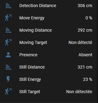

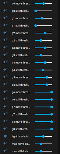

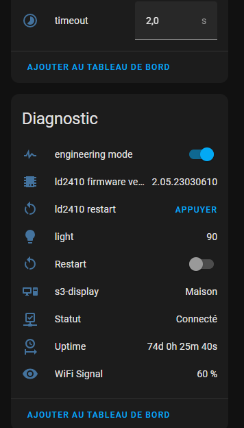

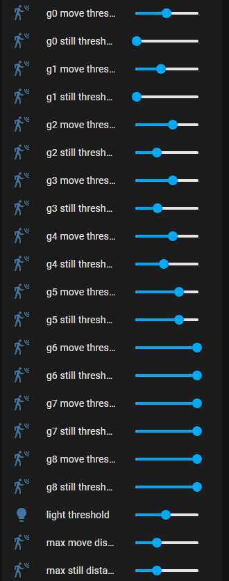

Perso, je te recommande un ESP32 + un LD2410, mais c’est du wifi. Tu peux peaufiner la détection, comparé à du plug in play.
Comparé a unSonoff SNZB-06P, il y a pas photo.
une sensibilité élevée avec une distance de détection de 4m contre 6m pour un LD2410.
La version 1.0.5 et supérieure du firmware permet de régler la durée de détection la plus courte à 15 (secondes). Contre 1s pour un LD2410.
