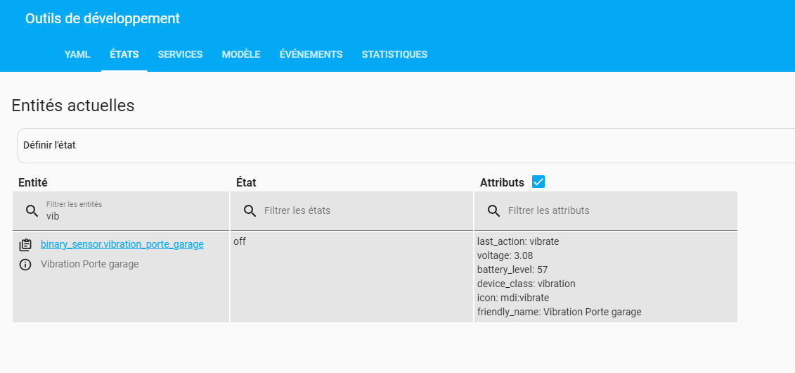

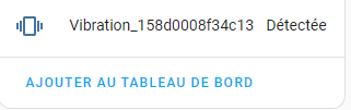

Dans l’outils de dev si je force le passage de l’état en ON .
J’ai bien : Détectée

Bas le problème , Vibration ne passe jamais en détectée …
Je ne peut donc pas crée d’automatisation

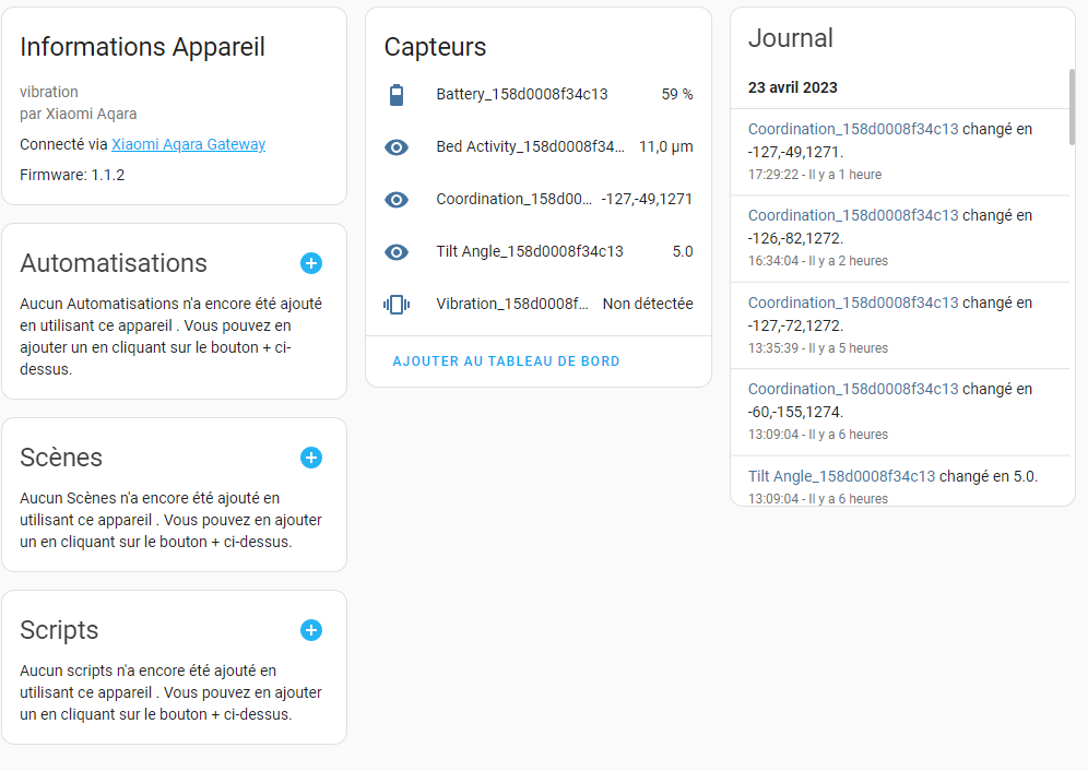

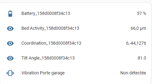

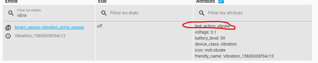

Oui , quand je bouge le capteur il ne ce passe rien … J’ai juste les valeurs :
Bed activity ( ca correspond a quoi ?) , coordination et tilt angle qui varient .
Sur l’outils de dev :
Dans last_action j’ai bien vibrate …

Et oui c’est bien ce capteur la XIAOMI AQUARA DJT11LM
Je passe par l’intégration xiaomi gateway 3 pour avoir la vibration si ça peut t’aider

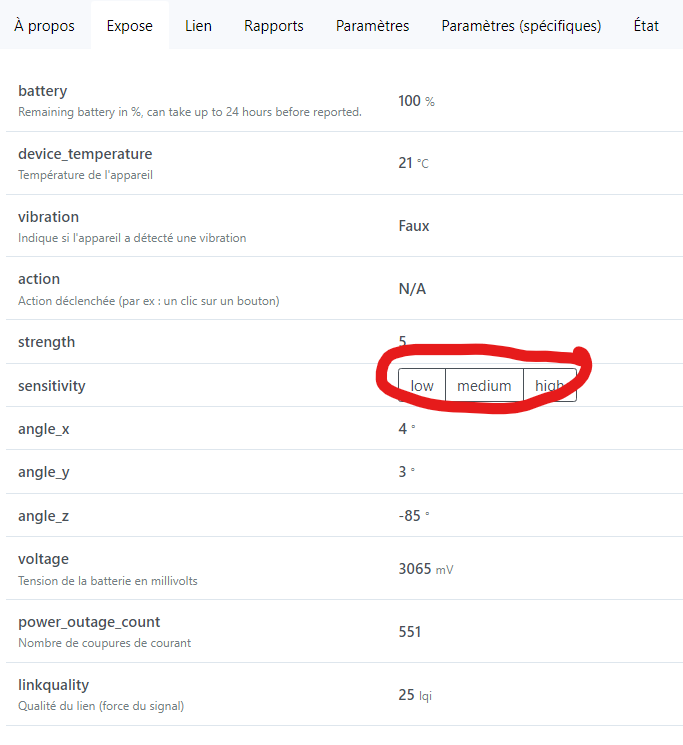

Si tu es sur z2m tu peux essayer regler la sensibilité dans expose ainsi que le time out dans paramètres avancés.

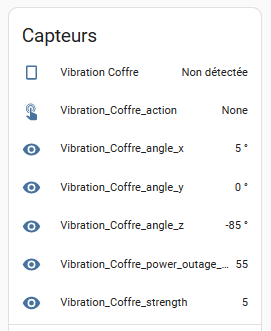

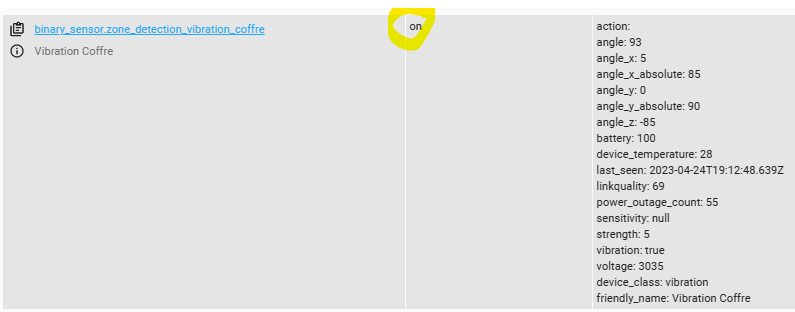

par contre, je l’utilise sous Z2M, mais en ZHA, c’était pareil.
quand il vibre, il passe a on :

Via Xiaomi Aquara Gateway et Xiaomi Miot Auto j’ai l’appareil vibration mais dans les deux l’entité vibration ne fonctionne pas.

Ta oublier quelques détails, tu nous parle de ton capteur de vibration sans dire par quel intégration tu passe et la façon dont il est connecter.
Visiblement tu passe par une intégration Xiaomi et par une gateway ( laquel ? ).
De plus tu utilise des intégrations qui font la même chose, Xiaomi Aqara Gateway ( intégration officiel de HA ) feras pareille que Xiaomi Gateway 3 ( intégration personnalisé ). A mon avis ca doit te foutre la merde.

C’est pas possible, la seul chose modifiable est pour le détecteur de mouvement ou on peu changer le temps d’intervalle. C’est pour ca que j’ai abandonner l’integration XiaomiGateway3 et j’ai tout installer sous Z2M et un clé Sonoff Zigbee 3.0 Model P.
Mais sous Z2M, c’est fesable:
Sensibilité
La sensibilité peut être modifiée en publiant zigbee2mqtt/FRIENDLY_NAME/set {"sensitivity": "SENSITIVITY"}SENSITIVITY est l’une des valeurs suivantes : low , medium , high .
Oui, dans Z2M la sensibilité est modifiable.
Je l’ai déja fait malheureusement ca ne change rien

Oui, la sonoff zigbee 3.0 usb dongle plus Modèle P, pas le modèle E qui est la v2. Le modèle E est en expérimental sous Z2M et peu être instable. Pour moi , c’est clé est le must du moment.
