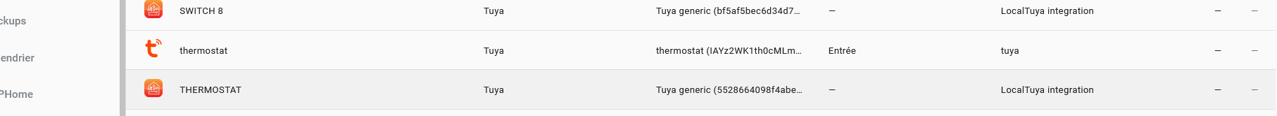

Un de mes soucis vient de l’intégration Tuya et/ou de local Tuya.
J’ai fait toutes les démarches sur Tuya iot , j’ai toutes les informations nécessaires.

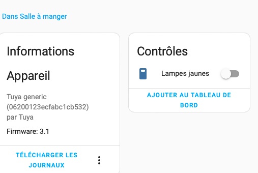

Tuya : intégration installée mais impossible de configurer quoi que ce soit :
Local Tuya: tous les devices sont là
En test j’ai mis une prise connectée, qui commande des lampes (d’où le nom…) qui fonctionne avec l’appli Tuya et qui ne répond pas avec HA.
Quelque chose m’échappe…

Je comprends pas trop, tu montre une capture d’une prise et plus haut une capture tuya cloud avec aucun appareille. Ta prise est intégrer par la version cloud ou local ?
Honnêtement passe directe sur la version Local tuya ( en local ) c’est plus stable et rapide que la version cloud.

Normalement tu devrais avoir dans intégration Local Tuya(integration local tuya) et Tuya cloud (tuya)
Comme te le préconise Warc0zes utilise Local Tuya pour le maximum de devices, c’est beaucoup mieux. une fois intégration installé tu clic sur configurer pour ajouter tes devices (il est possible quelle soit directement reconnu si tu as bien renseigné intégration local tuya, avec notamment ton compte tuya…je me souviens pas de tous…c’est loin.)
Utilise Tuya cloud pour les devices qui ne sont pas reconnu.
Pour éviter les conflits désactive les devices reconnu par « intégration local tuya » dans « Tuya Cloud » voir photo ci dessous:
Pareil un seul compte et pas de conflits
J’ai même un switch sur le cloud et local activer sur les deux et aucun conflit :stuck_out_tongue:
Mais comme tu dit, tout le reste est désactiver dans la version cloud ou cas ou.
Moi aussi j’ai un thermostat partiellement reconnu dans local tuya, j’utilise donc une partie avec local tuya et le reste avec tuya cloud
Bizarrement le N° de modèle est différent et pourtant c’est le même je n’ai qu’un seul thermostat :thinking:

la prise est intégrée dans la version local. Pour plus de simplicité je viens de supprimer Tuya cloud

Ta bien renseigner la local key de l’appareil et les ID ?
Pour récupérer la key d’un appareil ici
Oui . Je viens de supprimer l’intégration et la télécharger à nouveau, configuré l’appareil, changé switch par prise, vérifié le friendly name mais rien n’a changé.
Pour une prise , c’est switch qu’il faut sélectionner.
Dans ID , c’est le 1 ( le on/off ).
si ta prise a le suivie de conso faut mettre:
Current 18
current consumption 19
voltage 20
Faut pas que tu sois connecter sur l'application, quand tu configure un appareil
J’ai vérifié j’ai bien la valeur « False » en 1.
