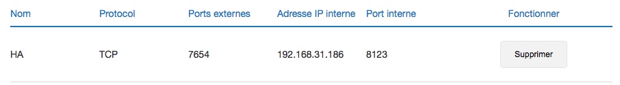

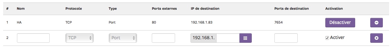

Voila ce que j’ai fait avec ma box
Mon routeur
Cependant, lorsque je le consulte à cette adresse : http://ha.ndd.ovh:80
Je n’ai rien, ai-je fait une erreur ?
Donc 1.83 c’est l’@IP du xiaomi? 31.186 de HA?
Ca m’a l’air d’être bon. Tu as appliqué la recette magique du reboot (au moins sur la box)?

Est ce que tu as les moyens de connecter ton PC sur le réseau de la box SFR, en filaire ou wifi? Tu devrais avoir une adresse en 192.168.1.x. Si de là tu vas sur https://192.168.1.83:7654 tu devrais arriver sur HA (avec sans doute un message pour le problème de certificat). Ca permettra de voir de quel côté est le souci…
Autre question, le routeur xiaomi fait de la NAT, je suppose… donc le routeur SFR ignore qu’il existe un réseau 192.168.36.x c’est ça la configuration?
Depuis le réseau de ma BOX SFR, je ne peux pas accéder à HA en https://192.168.1.100:7654
Cependant, je peux accéder à mon routeur en y mettant son IP https://192.168.1.100
Oui je pense également qu’il l’ignore, car je ne peux rien faire depuis mon réseau SFR BOX
Et
Ce n’est pas la même chose: .100 et .83
Quand je suis sur mon réseau BOX :
Je n’ai rien lorsque je suis en https://192.168.1.83:7654
Depuis le .100, j’accède au routeur
Enfin normalement, car depuis je ne peux plus y accéder depuis mon réseau box.
Et le .83 je n’ai rien.
Si c’est bien le cas, ça veut dire que la redirection ne marche pas sur le xiaomi.
Comme je ne connais pas ce routeur, je ne sais pas s’il y a un truc à cocher en plus pour que la translation d’adresse soit prise en compte. Il faudrait voir dans la doc.

Après un reboot du routeur ça fonctionne correctement.
