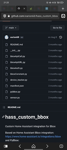

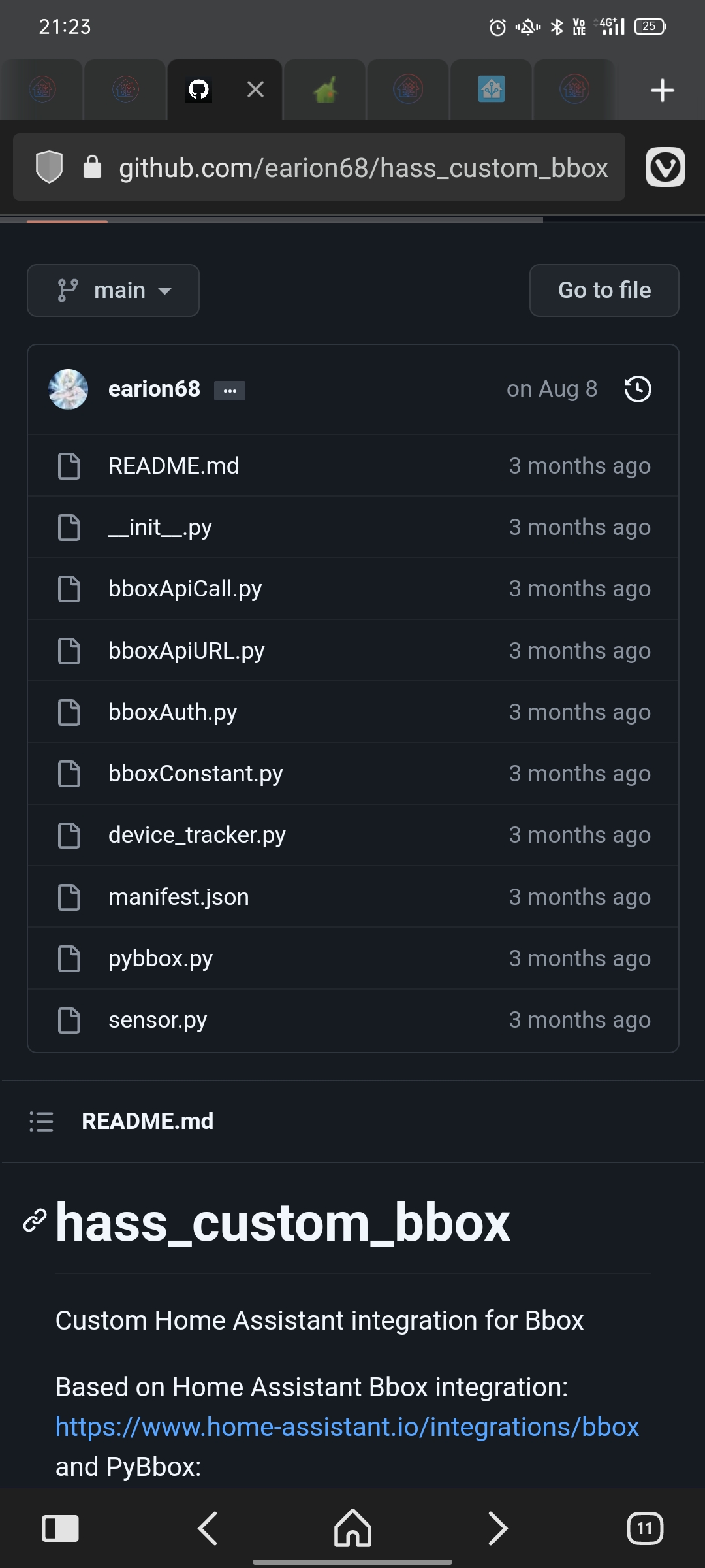

Sinon vous avez ici un petit workaround développé par earion68.
Il a viré la vérification de la DH Key.
Ce module est à installer comme custom_component. Il vient en lieu et place de l’intégration officielle BBox.
Ce n’est pas parfait comme solution, ça reste un contournement. Mais il fonctionne parfaitement pour moi :wink:.

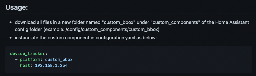

Salut as tu téléchargé les fichiers correspondant à l’intégration et créer le dossier custom_bbox?
Puis mettre les fichiers puis redémarrer Ha
download all files in a new folder named "custom_bbox" under "custom_components" of the Home Assistant config folder (example: /config/custom_components/custom_bbox
Oui, les fichiers sont bien présents dans le dossier et le configuration.yml est renseigné. Par contre, quand je fais la verification de la configuration avant de rebooter, j’ai l’erreur indiquée. Donc je ne reboote pas dans le doute.

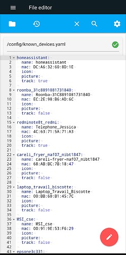

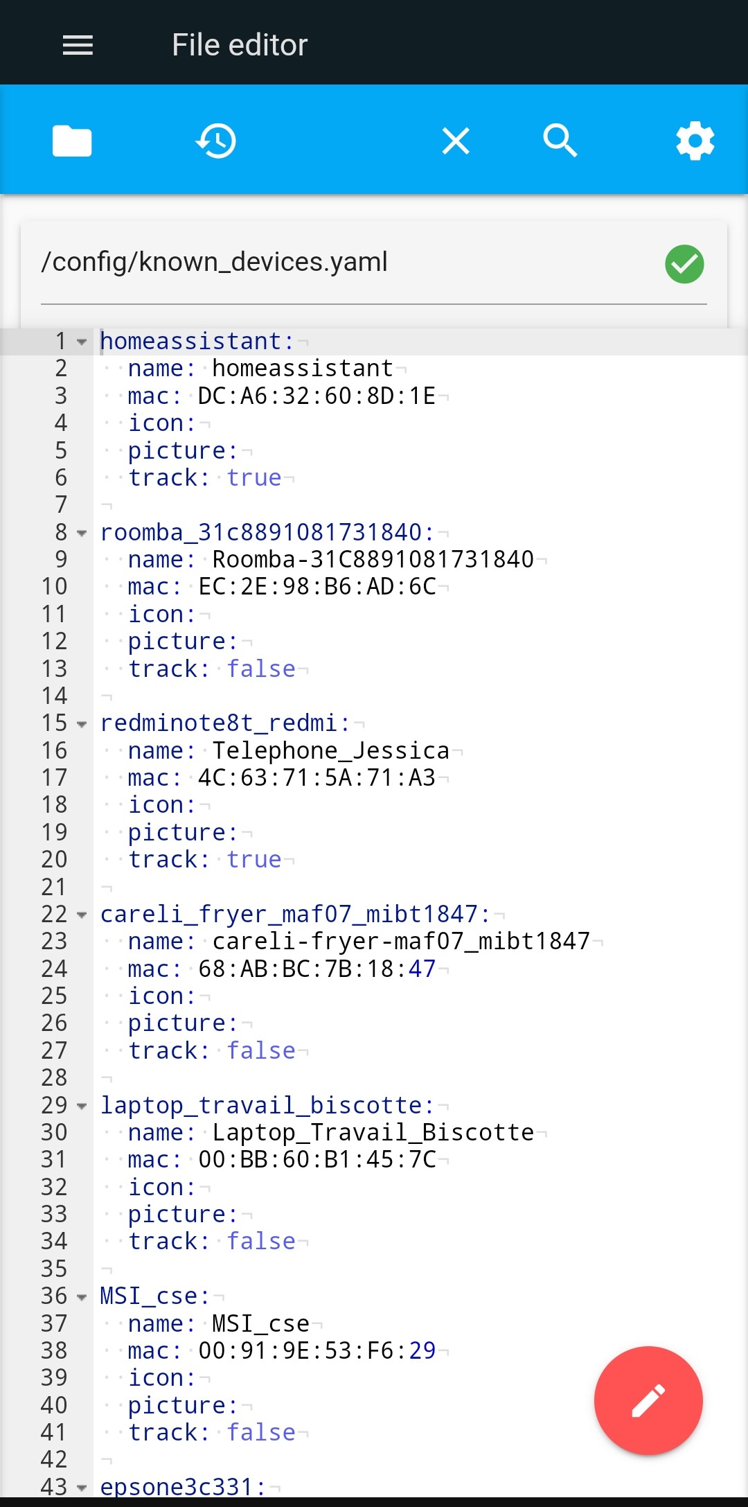

De mémoire, à cette étape tu dois aller dans le fichier
/config/known_devices.yaml
Et mettre track: true aux périphériques que tu veux suivre dans HA, et track.false à ceux que tu ne veux pas suivre.
Dans mon cas, j’ai mis track: false sur ma friteuse, par exemple.
Tu peux aussi modifier name: xxx pour mettre quelque chose de plus explicite, si besoin est.
Sauvegarde.

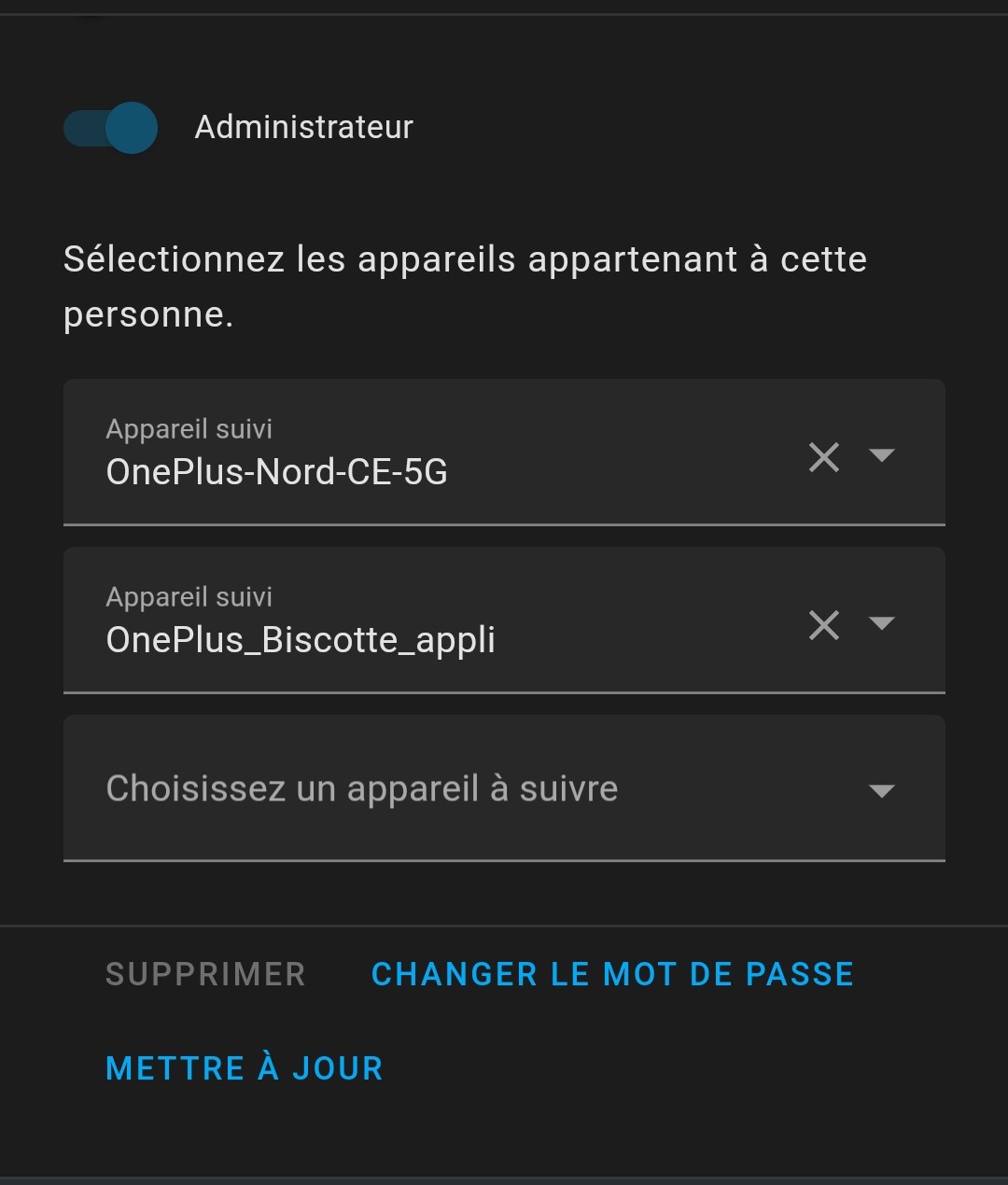

Ensuite il te faut aller dans Paramètres → Personnes, et lister les appareils à suivre pour chaque personne.
Tu vas retrouver dans la liste déroulante d’appareils ceux que tu as renommés juste avant.
Et maintenant, chaque fois qu’un des périphériques affectés à une personne est détectée, cette personne sera marquée Présente.

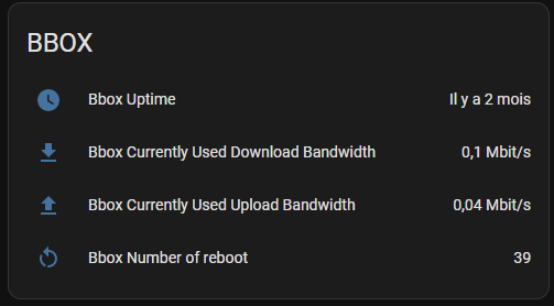

Hello @LeLapinFou
Comment fais tu pour utiliser une carte comme celle la stp ?
Moi j’ai celle par defaut et ça fait le taff mais la tienne est bien sympa.
