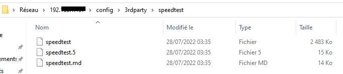

2/ A la racine de /Config/ créer un dossier 3rdparty et dedans un dossier speedtest.
copier les 3 fichiers décompresser auparavant dans le dossier speedtest
3/ Par le terminal SSH ou putty, aller jusqu’au dossier /Config/3rdparty/speedtest/ et taper la commande: chmod +x speedtest.
ssh
4/Exécuter un test de vitesse et accepter les licences par « yes » en tapant ./speedtest.

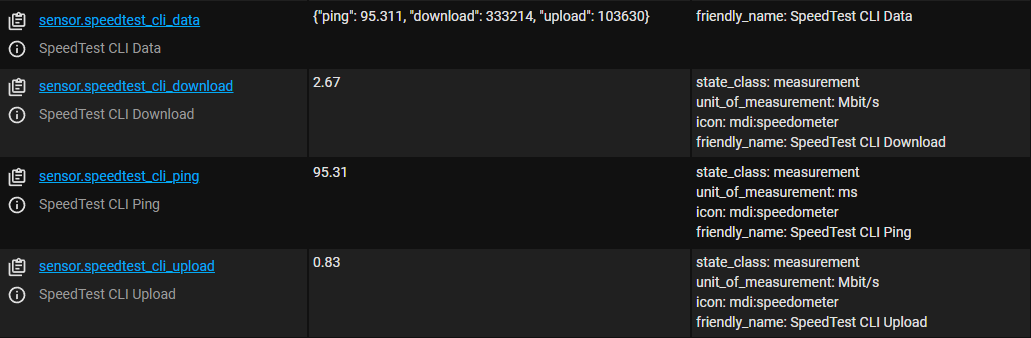

Si tout va bien vous aurez 4 nouveaux sensors.

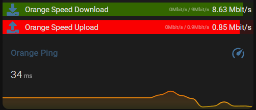

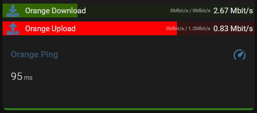

Dans mon cas , ca mets utile pour connaitre la fiabilité de ma connexion ADSL. Vivant a la campagne, j’ai une connexion pas stable du tout et qui fait le yoyo toute la journée ( bientot la fibre, c’est en cours dans le village :partying_face:).
Quand je fait la maj du core , c’est 20min si j’ai un bon débit mais peu mettre jusqu’a 1h30 si ca va pas.
Donc avec Speedtest, ca m’évite de lancer une maj qui va durer des heures.
Débit matin
Débit soir ( C’est bien pire encore, 1 Mbits/s en DL + 180ms en ping)
