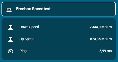

  • Et enfin l’aperçu côté dashboard :
C’est en prod depuis hier, j’ai encore à améliorer le script pour la gestion des erreurs et éventuellement mettre en place des logs.
Mais sur le principe ça roule :wink:

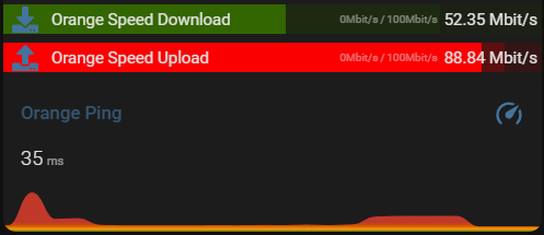

Bonjour WarC0zes,
Je viens de suivre votre guide d’installation, même sans compétence informatique, ça fonctionne parfaitement.
je trouve la carte plutôt sympathique, pouvez vous nous donner les infos pour la réaliser.
Merci d’avance
Voici le code de la carte. Adapter a vos besoin. Il vous faudras installer les cartes bar-card, mini-graph-card, stack-in-card et card-mod.

Je viens de mettre en place vos recommandations, tout est opérationnel.
Merci beaucoup!
