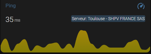

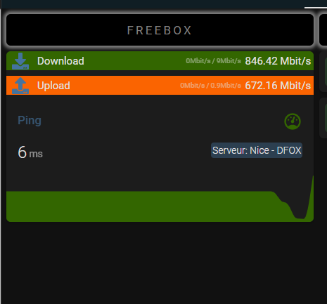

              bonsoir,
j’ai mis a jour le tuto et tester tout ca. C’est top
du coup j’ai rajouter les infos du serveur sur mon graph (mini-graph-card + card-mod)
je vous partage le code:
  - type: custom:mini-graph-card
    decimals: 0
    hour24: true
    height: 79
    hours_to_show: 24
    points_per_hour: 2
    line_width: 2
      - entity: sensor.speedtest_cli_ping
    show:
      fill: true
      graph: line
      icon: true
      state: true
      labels: false
      extrema: false
      average: false
      icon_adaptive_color: true
    align_icon: right
    align_state: left
    font_size: 70
    animate: true
    color_thresholds:
      - value: 34
        color: '#336600'
      - value: 36
        color: '#f39c12'
      - value: 38
        color: '#d35400'
      - value: 40
        color: '#c0392b'
    style: |
      ha-card .header.flex .name.flex {
        color: #44739e;
        font-size: 14px;
      .header.flex .icon {
        --mdc-icon-size: 28px;
      :host {
        --card-mod-icon-color: #44739e;
      .fill {
        fill: white;
        opacity: 1 !important;
      ha-card {
        box-shadow: none;
      ha-card .states.flex::after {
        content: "Serveur: {{states('sensor.speedtest_location')}} - {{states('sensor.speedtest_server_name')}}";
        white-space: pre;
        background-color: rgba(68, 115, 158,0.4);
        padding: 2px 2px 0px 2px;
        border-radius: 4px;
        font-size: 14px;

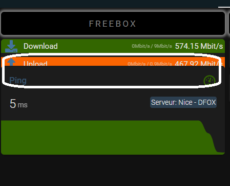

              @WarC0zes
re
petit souci de chevauchement voir cadre blanc
              supprime margin-top:
      ha-card {
        margin-top: -18px !important;  # supprime c'est ligne
j’ai edit mon message et j’ai suprimer c’est ligne.
              Merci @WarC0zes

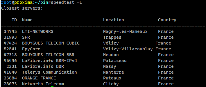

              Salut @Guizmos
Tu peux lister les serveurs les plus proches avec (à adapter selon l’installation) :
speedtest -L
Et dans la commande speedtest tu ajoutes l’id du serveur (exemple avec la commande fournie par @WarC0zes  et l’ID 45446) :
/config/3rdparty/speedtest/speedtest -s 45446 --format=json --accept-license --accept-gdpr
