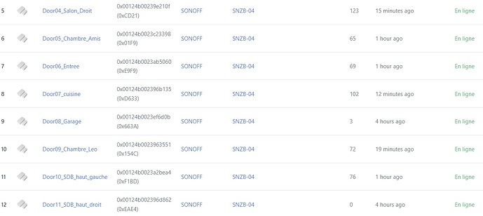

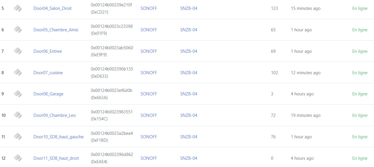

a titre d’exemple, a midi j’ai reconnecté tous les capteurs hors ligne depuis certain n’ont pas recommuniqués depuis 4 heures

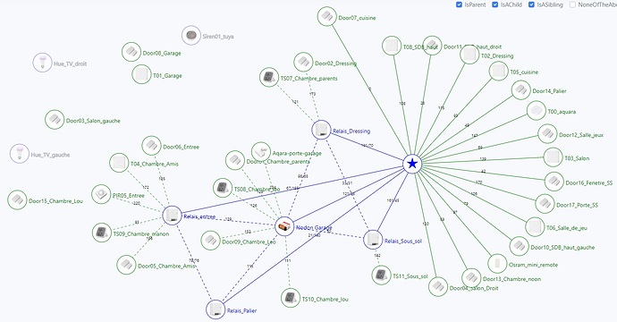

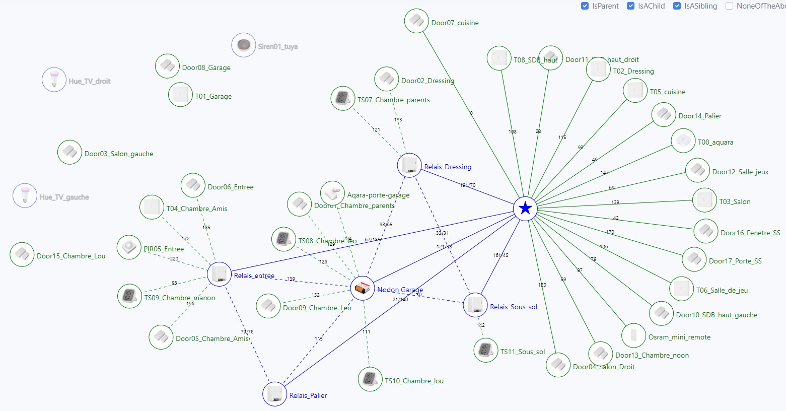

quand je regarde le schéma, les LQI ne sont pas identique au relevé dans le tableau des appareils
sur le schéma je ne comprends pas pourquoi certain devices ne sont pas linkés et apparaissent orphelin
quand je regarde le schema, les relais font bien leur fonction et accueil bien les devices eloignés du routeurs et proches d’eux. @yalec38 quel est la différence entre Aeotec range extender et un relais?

le soucis c’est qu’on a pas de visibilité sur leur route, et quand je les forces sur un relais, il arrive que d’autre deviennent orphelin

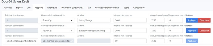

est ce que certain model serait plus fiable voir que l’on puisse modifier les valeurs souhaitées?
j’ai l’impression que les modification peuvent etre effectué dans la config Z2M sur l’appareil

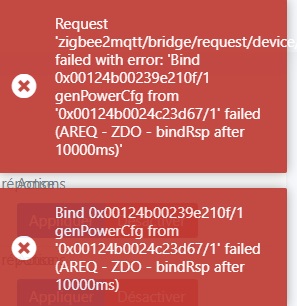

mais lorsque l’on applique la modification l’erreur suivant arrive
j’ai lu sur des posts qu’il faut reveiller le capteur avant d’appliquer mais ca ne change rien

pour l’exemple j’ai 6 capteurs qui ont ete reintégré hier et qui sont indiqués dans « vu la derniere fois » il y a 20h. c’est pour cela que j’aimerai pouvoir configurer sur les capteurs la valeur de check in pour forcer la communication et eviter qu’ils reste endormi au dela de la valeur limite.
