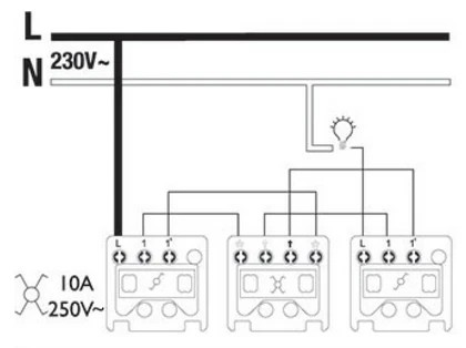

J’ai actuellement une lampe qui est commandée par 3 interrupteurs dont un interrupteur inverseur (voir schéma ci-dessous).

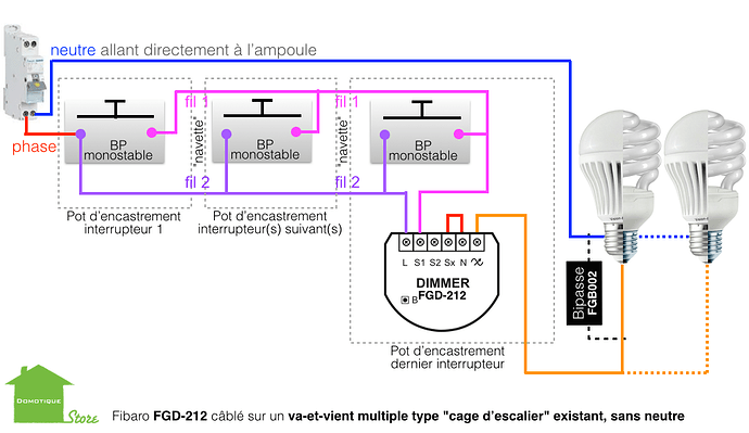

  • Sinonavec un module sans neutre sur le dernier inter (celui de droite) et faire transiter la phase avec ce genre de principe, on ne tire pas de cable, mais il faut changer les inter par des poussoirs:

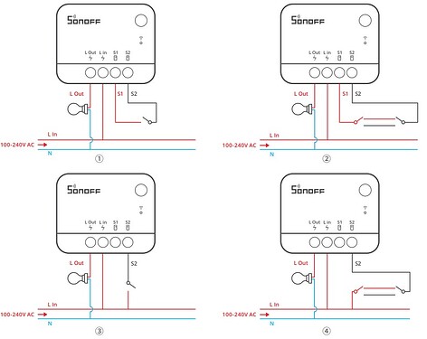

https://forum-test.hacf.fr/uploads/default/original/3X/b/8/b88ab724900fbc9c7c94d734f2525aad8284607a.jpeg
Comme le schéma en bas a droite avec un sonoff zbminil2 par exemple

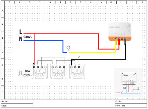

Merci pour le schéma.
Mais comment est ce que j’insère le 3eme interrupteur?
Tu remplace le bloc des deux interrupteurs sur le schéma par ton bloc de 3
@Tochy Je crois il faut un petit schéma :wink::grin:
Il y a déjà le schéma avec un inter et celui avec 2. Je pense qu’il peut en déduire celui avec 3 non ?
Sinon il va falloir invoquer le pro du schéma :rofl:
Et puis moi là je par en brancher des inter et des prises justement
Ca ce serait vraiment super :sweat_smile:
Même avec les deux schémas, je vois pas bien comment mettre le troisième :frowning_face:
super, merci beaucoup !
Et donc pas besoin de poussoir, je garde mes interrupteurs classiques?
Oui, c’est le câblage de base du module
Ah merde c’est exactement comme j’avais dit, il suffisait de remplacer le bloc de 2 inter par le bloc de 3 :joy:
Tu devrais toucher 2€ chaque fois que tu fais un schéma.
