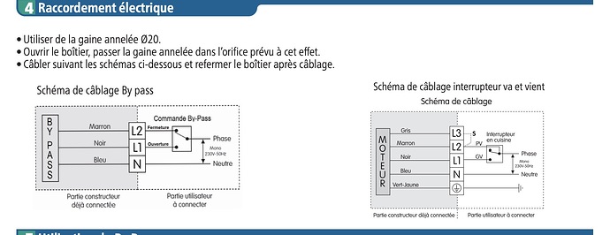

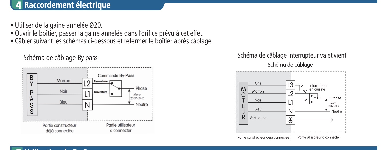

Le cablage de la vmc est à priori celui-ci :
Quelqu’un peut-il me dire quel module shelly prendre et éventuellement comment cabler cela ?

Tu as deux schémas Câblage by-pass et câblage va et vient. Tu utilises quel schéma actuellement ?
Actuellement, j’ai le vilain double va et vient d’origine tout moche…

Après, je ne connais pas ce type de vmc avec un by-pass et un va-et-vient. Tu es sûr que les 2 systèmes sont utilisés ?
Chez moi la vmc utilise le câblage « by-pass » avec les 3 fils

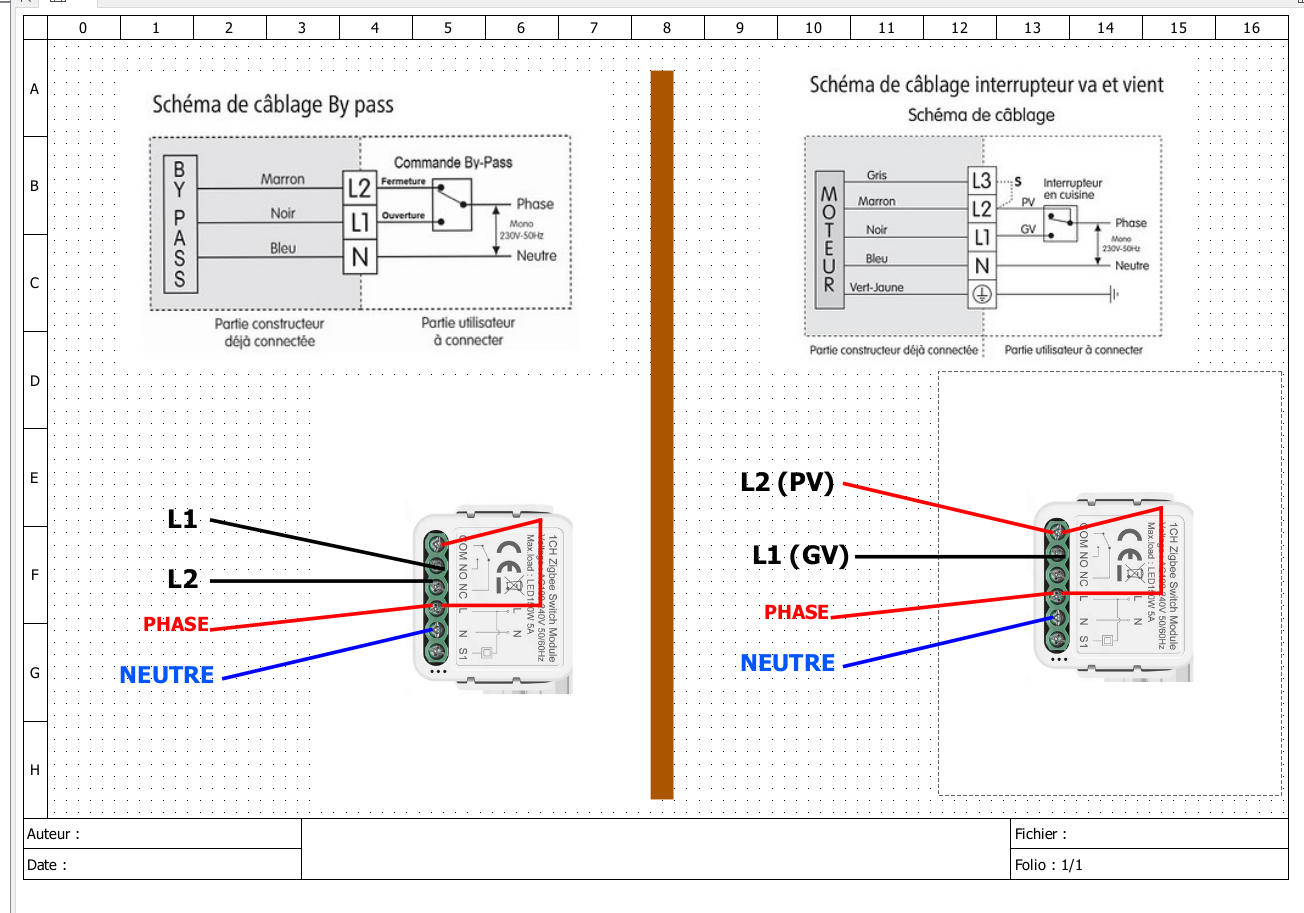

Concernant le cablage, je vais supprimer le double va et vient et tout mettre à coté de la vmc, donc j’ai forcément phase,neutre et terre. L1 et L2 vont sur NO et NC mais sur COM, je branche une phase, c’est bien cela ?
Oui, les deux sont bien utilisés et sont indépendants, le bypass ne servant que l’été (ou que l’hiver selon de quoi on parle)

Ok, c’est pour cela :
tu as le by-pass (ouvert/fermé) (commandé de, je ne sais pas où ?)
Tu as le va-et-vient (petite et grande vitesse) commandé de la cuisine
(la petite vitesse tourne tout le temps, et tu as le contact qui vient enclencher la grande vitesse.
Donc effectivement, tu auras besoin de deux modules.
Attention de bien les câbler comme sur tes schémas.

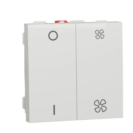

j’ai un double va et vient dans la cuisine :

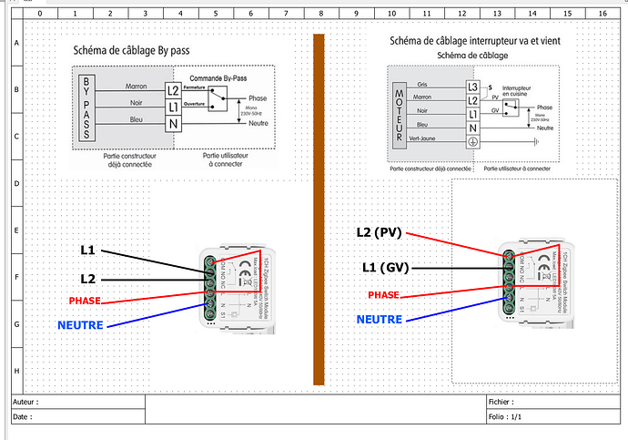

Concernant le cablage, je vais supprimer le double va et vient et tout mettre à coté de la vmc, donc j’ai forcément phase,neutre pour alimenter le module. L1 et L2 vont sur NO et NC mais sur COM, je branche une phase, c’est bien cela ? et S1 n’est pas utilisé.
Oui, c’est cela, je vais essayer de te faire un petit schéma de principe (ce sera plus clair)
Voilà dans le principe, c’est ça.(j’espère ne pas avoir fait d’erreur…vérifie)
