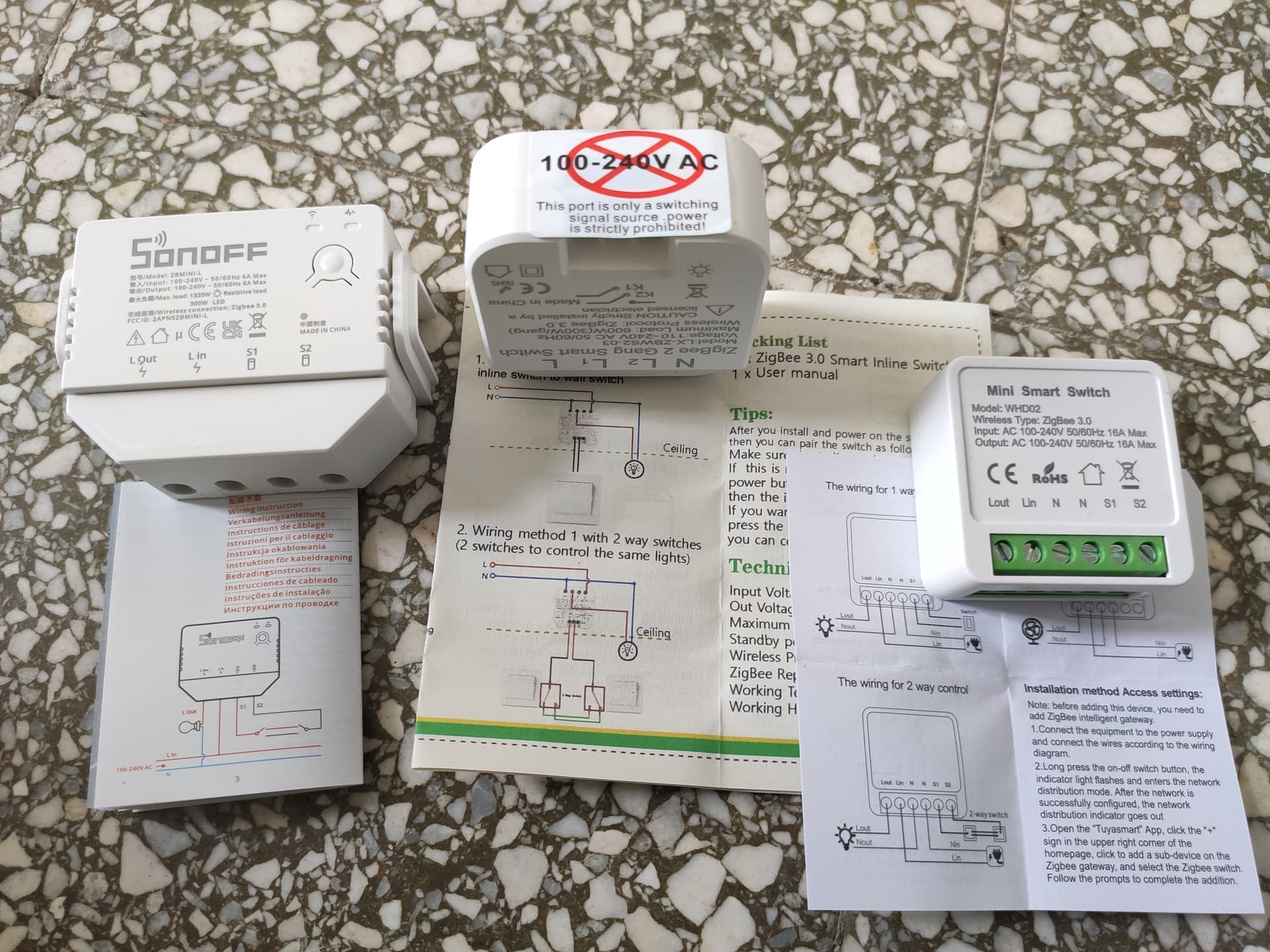

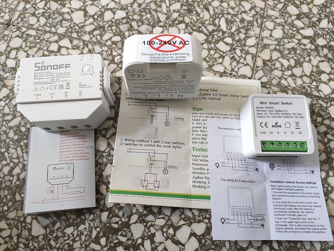

Petite question, je souhaiterais suivre le même montage que dessous :
J’ai plusieurs modules domotique mais qui semblent tous n’accepter aucun courant sur leurs pôles S1/S2 :
( j’ai un neutre derrière l’interrupteur donc aucun soucis à ce niveau)
Est ce qu’a tout hasard certains aurait réalisé ce montage avec ce type de switch zigbee ?

Le Sonoff zbmini-l ca fonctionne : https://forum-test.hacf.fr/t/va-et-vient-filaire/11049/6

J’ai cramé un avatto 1ch Zigbee avec la phase.
Mais le ZBMINI-L le supporte bien sur S2 comme marqué dans le schema de montage.

le ZBMINI-L est super gros, j’ai du mettre une boite de derivation spéciale.
Faut le flasher en 1.1.1, la 1.0.5/1.0.4 a des soucis. mais ca se fait tout seul via zigbee2mqtt.

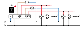

Oui, sinon une autre idée/possibilité :
schneider propose un interrupteur zigbee connecter avec une entrée pour faire du vas-et-vient.
Niko en propse aussi depuis peut (et en 2 modèle : une voie et 2 voie)
Avec cette méthode, plus besoin de toucher a la boite dérivation et plus de module cacher dans les murs
J’ai bien dit comme un vas et viens car le câblage change légèrement : il n’y a plus besoin de 2 navettes mais que de une.

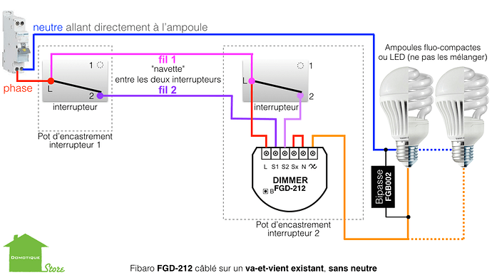

Je me greffe à ce sujet, car je suis dans la même situation que adi90, et que contrairement à minims, je ne peux pas me repiquer sur une autre phase, et je ne peux pas non plus tirer un troisième fil pour faire passer ma phase du premier va et vient (côté tableau) vers le second (côte lampe). Et évidemment, impossible d’accéder aux boîtes de dérivation qui doivent être planqués quelque part dans le plafond ou derrière les placos.
Le schéma de câblage du Fibaro FGD 212 semble le seul qui puisse être utilisé dans mon cas. Si je comprends bien le schéma cela revient à utiliser deux interrupteurs simples connectés à S1 et S2 pour piloter un seul module.
Y a t il d’autres modules capable de gérer cette situation (pas besoin d’un dimmer).

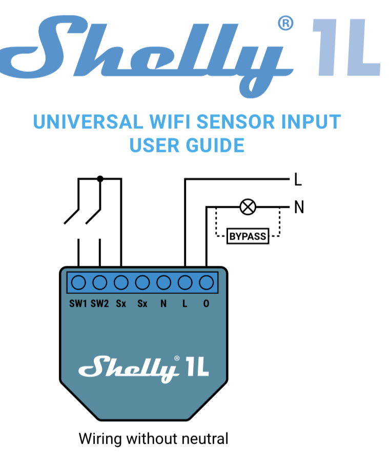

Salut.
Voir du côté des Shelly ?
@+dom
Avec un montage de ce type :
Ça devrait le faire. Je vais étudier ça.
