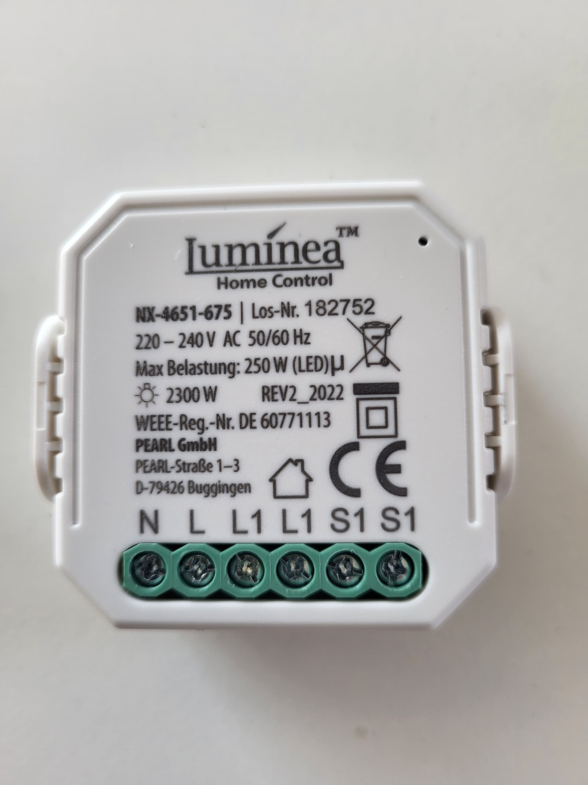

Je souhaite domitiser mon intérieur.
J’ai ce type de module et tous mes luminaires sont en va-et-vient.
Quel montage dois-je effectuer? Est-ce possible avec ce module?

C’est un module Wifi.

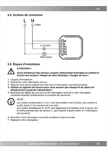

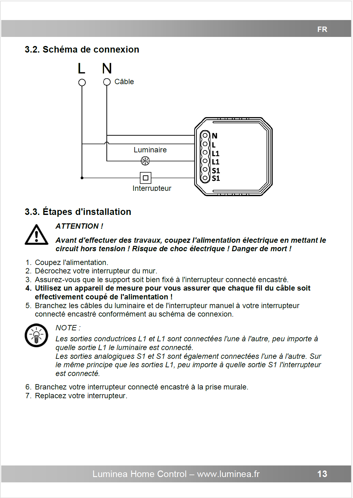

Voici le brochage
Il faut suivre le mode d’emploi.
:warning: Oui, mais il faut le neutre au niveau des interrupteurs.
