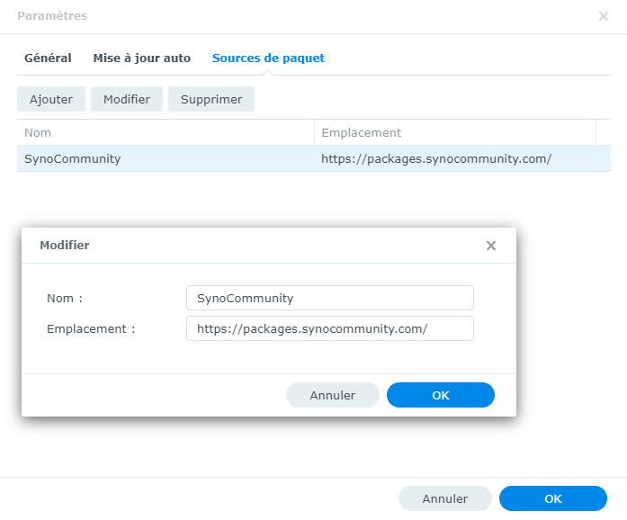

Perso je le vois encore, par contre comme indiqué plus haut il est dans les paquets communautaires :
syno
Le paquet Synokernel a d’ailleurs eu une mise à jour il y a quelques jours.

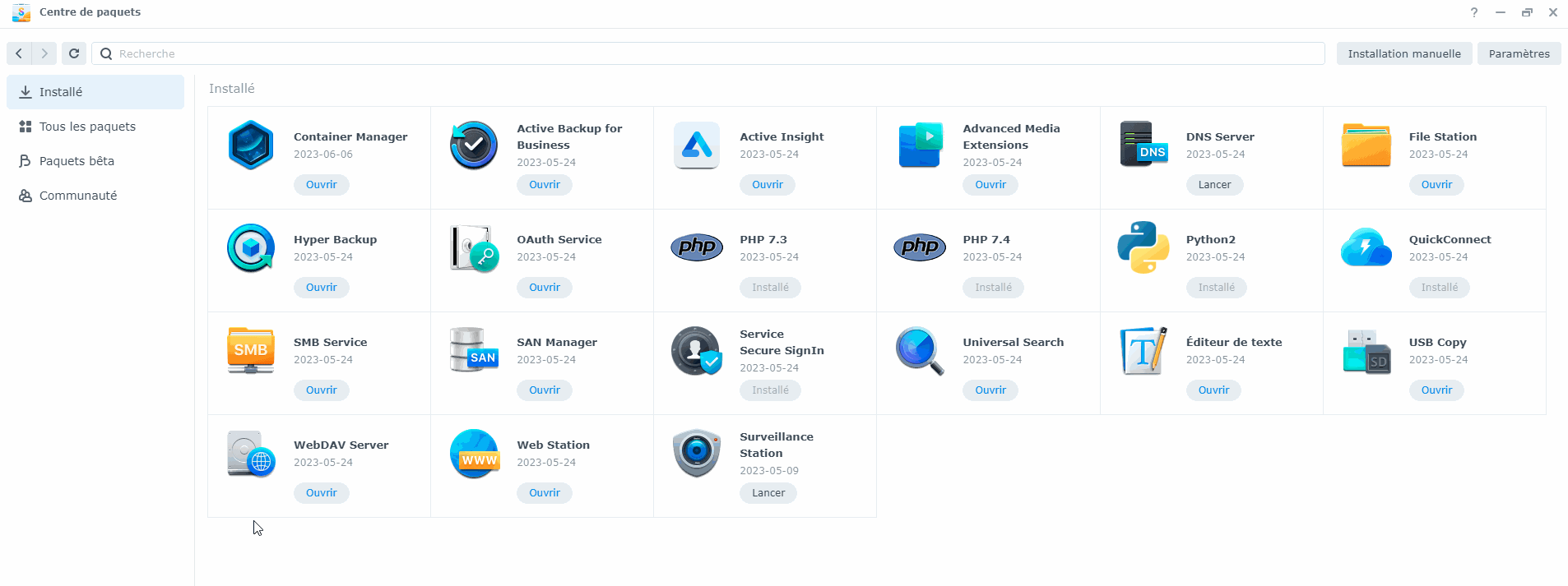

Non mais merci, j’ai trouvé le paquet, sauf que quand j’essaye de l’installer j’ai le message :
« les paquets suivants manquent sur le serveur de paquets… »
