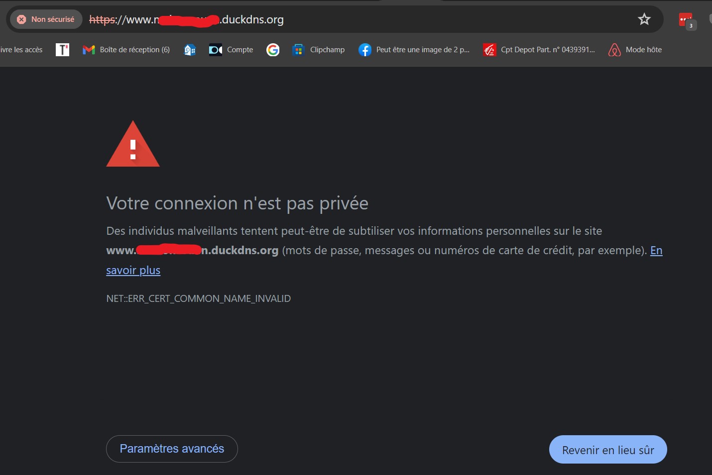

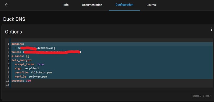

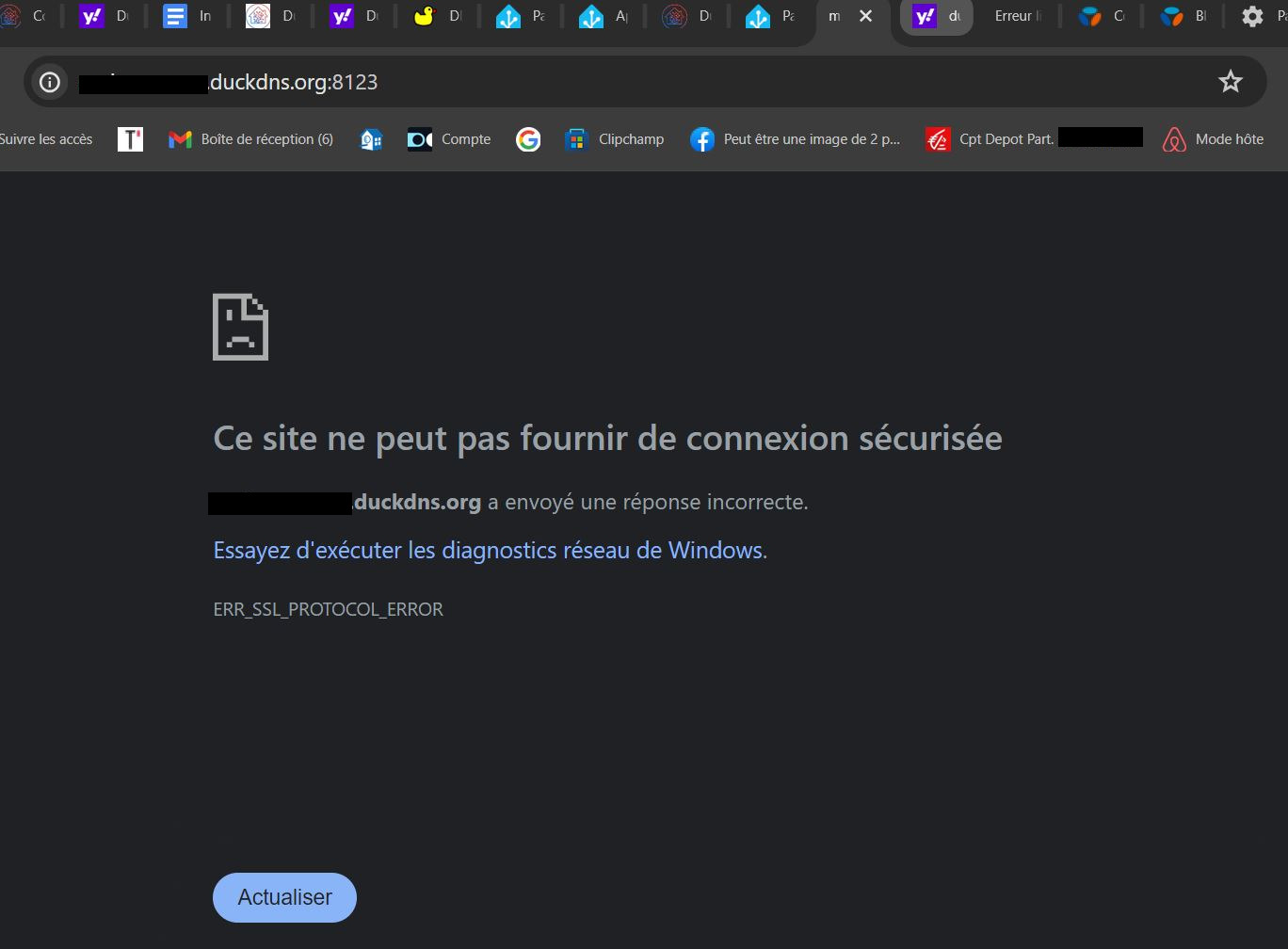

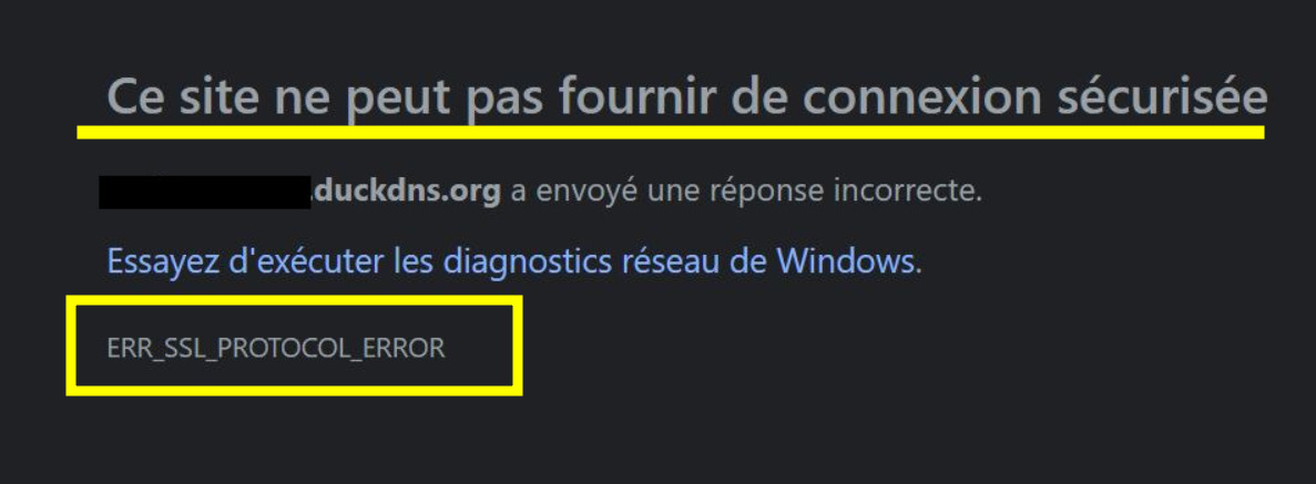

Quand je me connecte en https

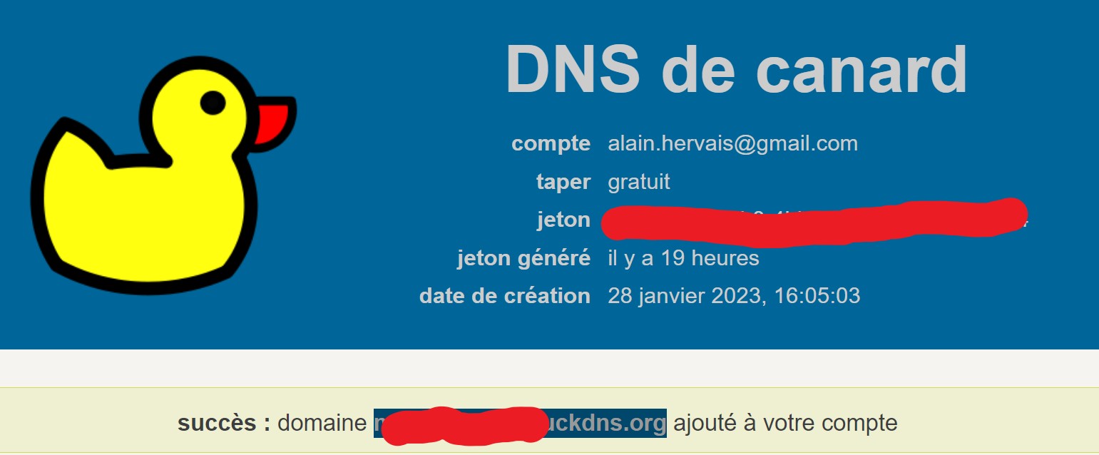

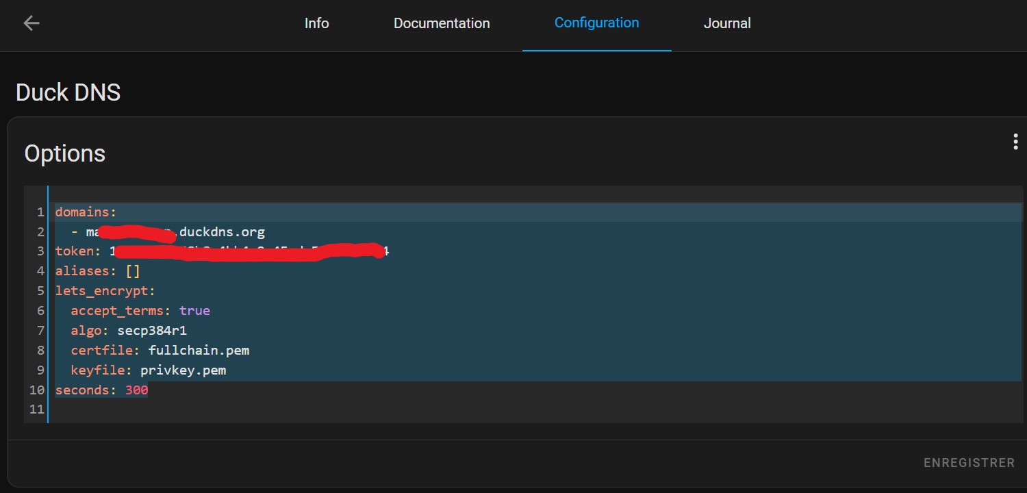

Ma configuration Duckdns

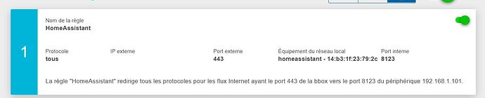

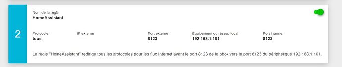

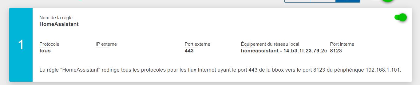

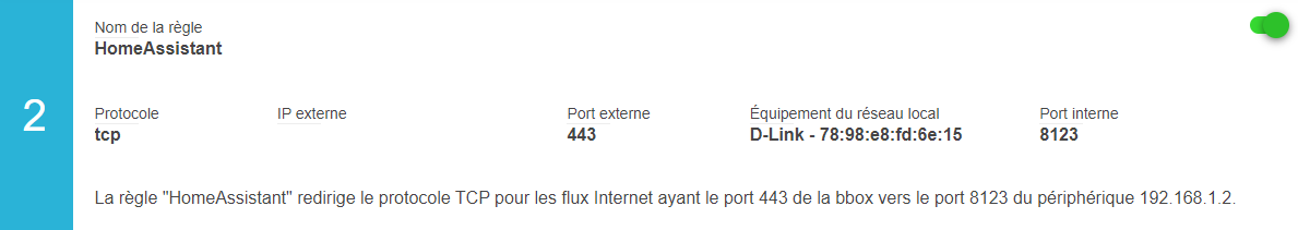

La redirection de ports sur la Bbox

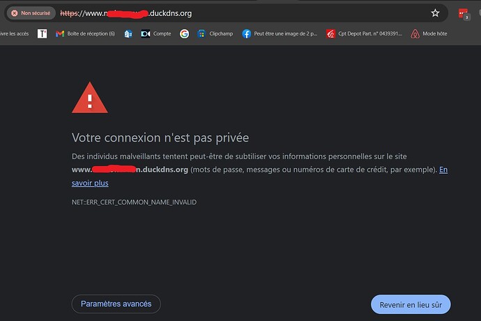

Tu ne dois pas mettre ‹ www ›.
A la fin de ton url, met ‹ :8123 ›
Merci Giga77, mais ça n’a rien changé.
Tu as la même erreur ?
Appuie sur paramètres avancés.
Et montre nous le résultat.
Je suis sous W10. Je ne vois pas où activer les paramètres avancées.
Voici l’impression écran.
Oubli pas de cacher ton nom de domaine. Je les modifier.
Merci. Je débute… :wink:
Change le port externe en 443.
Et enlève le :8123 de l’URL.
c’est simplement que ton navigateur a forcé le HTTPS alors que tu n’as pas de certificat
Force ton adresse avec http devant l’adresse de ton navigateur

déjà change ta règle dans ta box, c’est le port 443 que tu redirige vers le 8123.
ensuite, dans le dossier SSL, tu as bien tes certificats ?

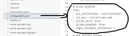

dans ton configuration.yaml, tu a bien ajouté les lignes suivantes ?
# acces externe
http:
  ssl_key: /ssl/privkey.pem
  server_port: 8123
  ip_ban_enabled: true
  login_attempts_threshold: 5
Je viens de fermer le port 8123 et de rediriger le port 443 vers le port 8123

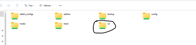

tu vas avec ton explorateur de fichier sur ton serveur HA et tu va trouver le dossier SSL
encore faut-il avant installer Samba Share. :slight_smile:
par exemple :
concernant le fichier configuration.yaml, tu va dans file editor pour le trouver, et tu l’édite.

Simplement que ta configuration de HA de ne dispose de pas de SSL, le fameux HTTPS, et que ton navigateur a forcé le HTTPS mais a reçu une réponse en http d’ou l’erreur
pour tester il faut forcer dans ta bare d’adresse de ton navigateur http://xxxxx.duckdns.org
de toutes façon il te faudra ajouter du SSL par la suite surtout ne pas laisser ton HA ainsi juste en http

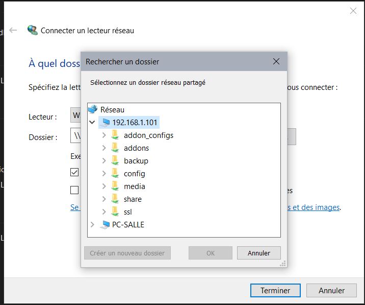

module complémentaire et tu installe Samba Share
après, a partir d’un PC Windows ou d’un MAC Apple, tu peux naviguer via l’explorateur de fichier sur ton HA.

cela te permettra d’éditer le fichier configuration.yaml et de regarder s’il y a cela dedans.

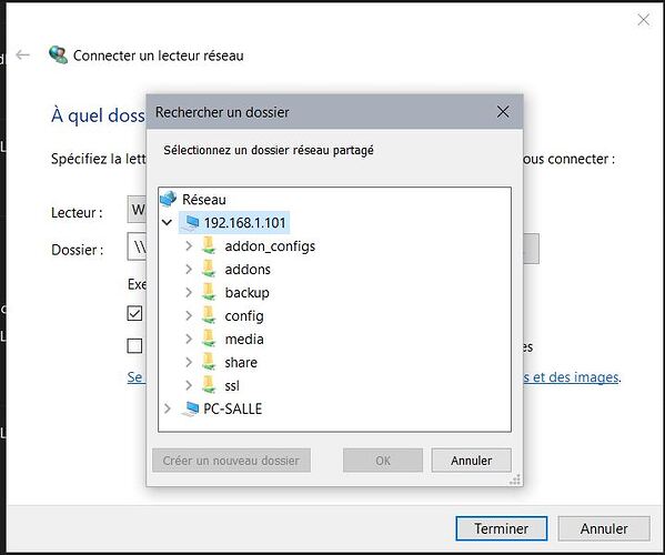

J’ai bien réussi à installer Samba Share. Je peux depuis Windows, avec le gestionnaire de fichiers ouvrir sur mon pc HAss un répertoire, et un fichier.
Dans le répertoire config, il y a bien en fichier qui s’appelle configuration.yaml, mais dedans, pas d’entrée http
